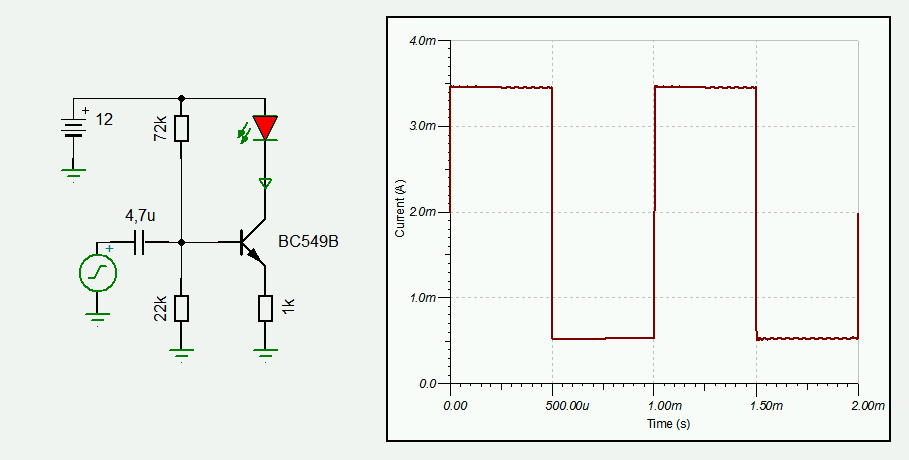

Hallo Gemeinde der Elektronik,
ich arbeite mich gerade in VCSEl [Halbleiter laser dioden] die durch
einen bestimmten Strom getrieben werden. von 0-3mA bei (2 V kontanter
Spannung) (Laser Dioden werden mit dem Strom getrieben).
Den Laser würde ich gerne mit f= 1kHz Rechteck betreiben, und in einem
Strom Bereich von 0-3mA. und einem Offset von 1 mA.
Idee hier mit einem Funktionsgenerator der mir eine bestimmtes
Spannungssignal liefert diese Spannungssignal über eine U/I OP Wander
schicke und somit den Laser betreibe.
Doch leider habe ich nicht so viel Erfahrung wie ich dies Schaltung
aufbaue (U/I Wander) und mit welchem OP für diese Signale verwende, ich
habe schon einige Degenblätter gewälzt, aber wurde dadurch nicht
schlauer.
 Vielleicht kann mir jemand weiter helfen.
Diese Angaben sind etwas unklar. Willst du einen Hub von 0...3mA auf
einem Offset von 1mA (also 1...4mA in der Diode) oder willst du 0...3mA
in der Diode (also einen Hub von -1...+2mA mit 1mA Offset)?
Normalerweise würde man einen Offset von Ith + 1/2Hub einstellen, um die
Diode maximal symmetrisch aussteuern zu können. Bei einem Schwellstrom
von 0,5mA und einem Hub von 3mA wäre dann der Offset 2mA.
Das geht natürlich auch. Aber diese OPV-Schaltungen machen oft
erhebliche Überschwinger an den Schaltflanken. Man bekommt das zwar weg,
muss dazu aber experimentieren.
Eine andere Möglichkeit wäre ein einfacher Emitterfolger oder eine
Emitterschaltung mit passend eingestelltem Arbeitspunkt für den Offset,
die dann mit dem Eingangssignal gesteuert wird. siehe Anhang
