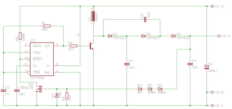

Hallo zusammen!

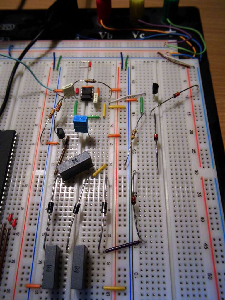

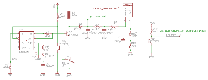

Ich versuche den sparsamen Hochspannungsgenerator für Geigerzähler
(http://www.loetstelle.net/projekte2/lphv/lphv.php) nachzubauen, welchen
ich mit 5V betreibe. Die Kaskadenschaltung funktioniert gut, ebenso wie
die 10kHz (10,1kHz) über den CMOS 7555, die den MPSA42 Transistor
ansteuern. Auch die „Abschaltautomatik“ bei über 400 Volt durch die
Z-Dioden funktioniert (getestet durch Überbrückung). Einziges Problem:
Die Spule! Beim Elektroladen bekam ich eine „Drossel“ mit 10mH ohne
weitere Angaben. Doch die induzierte Spannung liegt nur bei 7,3 Volt
(gemessen hinter der ersten Diode). Nach der Kaskade beträgt Die
Spannung 14,4 Volt. Warum entstehen keine „sehr hohen Spannungsimpulse“
beim Abschalten der Spule? Welche andere Spule lohnt es sich zu kaufen?

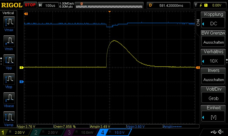

Im Anhang befinden sich Bilder von der Spule, dem Signal vor der Spule
(2V/DIV, 20µs/DIV, DC, 0V auf unterster Linie) und dem Gesamtaufbau. Ich
hoffe, ihr könnt mir weiterhelfen. Vielen Dank!
LG, Biff

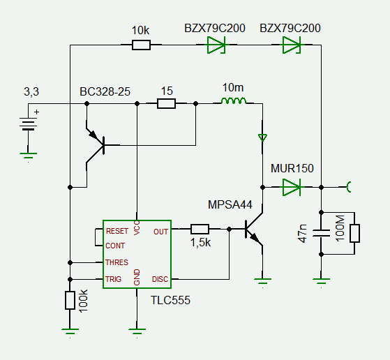

von ArnoR (Gast)
Naja, man sieht doch am Vergleich der originalen Drossel aus dem Link
und deiner sofort, dass die originale Drossel sehr viel mehr Strom
aushält. Besorg dir so eine, dann gehts auch. Z.B. diese:
http://www.reichelt.de/Bauelemente/L-11PHC-10M/3/index.html?&ACTION=3&LA=2&ARTICLE=138672&GROUPID=3180&artnr=L-11PHC+10M
Die Schaltung ist übrigens Müll (gleiche Ein- und Ausschaltzeit beim
Hochsetzen von 5V auf 400V). Wenn du wirklich einen sparsamen
Hochspannungsgenerator bauen willst, dann schau mal hier rein:
Beitrag "Re: Hochspannungserzeugung Geigerzähler aus 3V"
von Biff T. (atmel_fan)

von ArnoR (Gast)
Biff T. schrieb:
> Wie müsste ich denn die andere Schaltung abändern, um mit 9 Volt
> auszukommen?
Nur den Basiswiderstand des Transistors größer machen, z.B. 3,3k...5,1k,
oder, für beliebige Versorgungsspannungen, durch eine
Konstantstromquelle (JFet, ggfs. mit Sourewiderstand) ersetzen.

Vielen Dank! Das löst meine Probleme! Eine Konstantstromquelle wäre auch
eine Möglichkeit, allerdings bleiben doch trotz eventuell geringerer
Akkuladung die 400 Volt am Ausgang bestehen wegen den Z-Dioden. Also ist
diese Schaltung auch für den Batteriebetrieb geeignet.
LG, Biff
Eine letzte Frage habe ich noch:
Wofür sind in diesem Schaltplan JP1 und JP2? So kann man doch die
Spannung von 400 Volt nochmal auf 420, 440 und 460 Volt bringen. Da ich
aber genau 400 Volt brauche, lasse ich D2 und D3 weg. Bei C1 ist die
Spannung doch nebensächlich, oder?
LG, Biff
von ArnoR (Gast)
Biff T. schrieb:
> Da ich aber genau 400 Volt brauche, lasse ich D2 und D3 weg.
Ja.
> Bei C1 ist die Spannung doch nebensächlich, oder?
Ja.

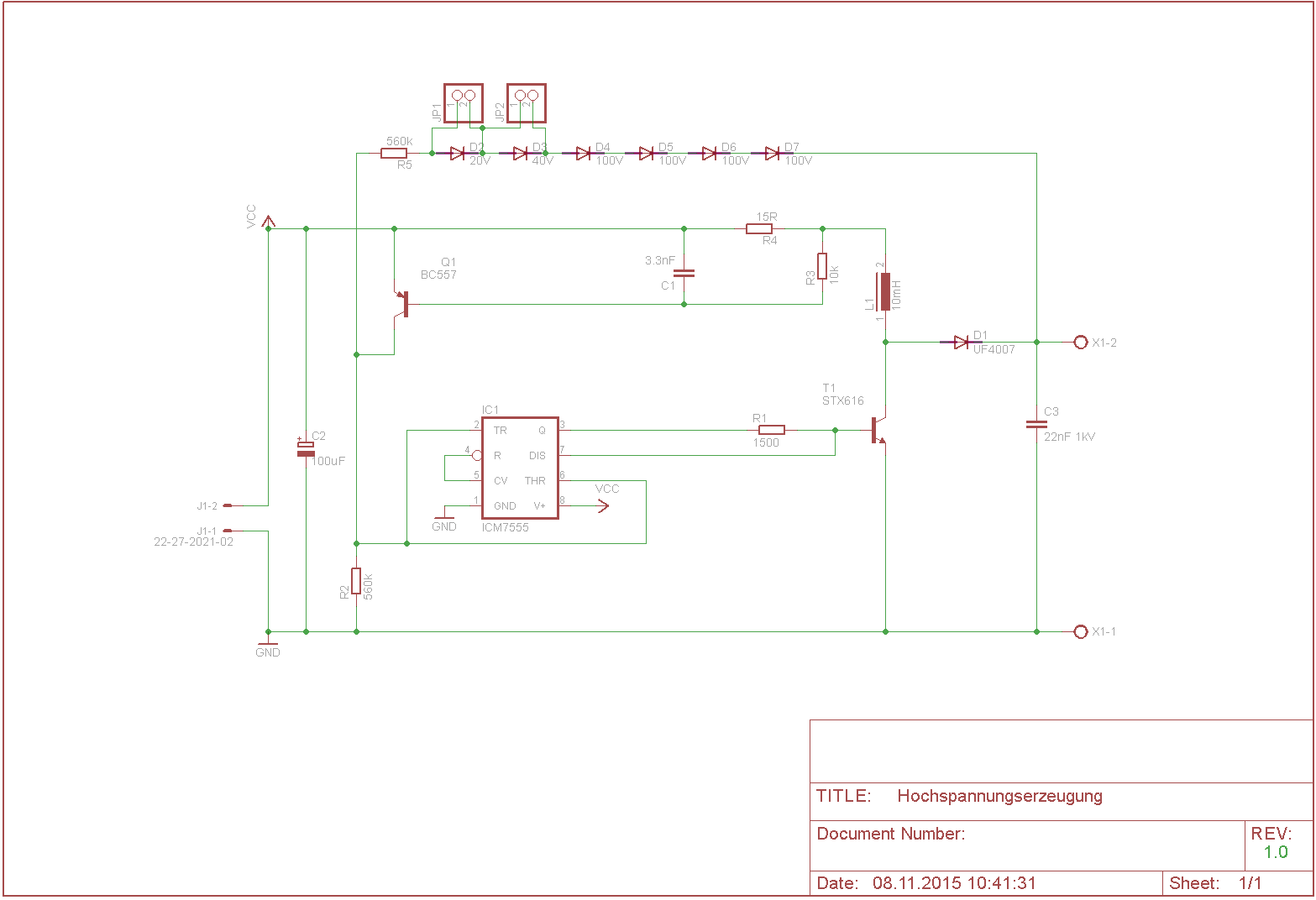

Und woher bekommt man T1 (STX616)? Reichelt so wie andere gängige
Händler haben den meines Wissens nicht... Muss man den wirklich bei
digikey bestellen? Woher habt Ihr den denn genommen?
von ArnoR (Gast)
Wozu hab ich dir eigentlich den Link auf meine Schaltung oben gegeben?
Dann tut es ein MPSA44 also auch.

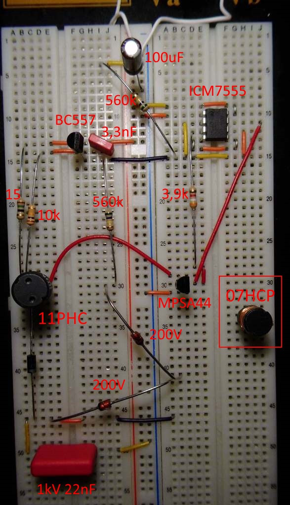

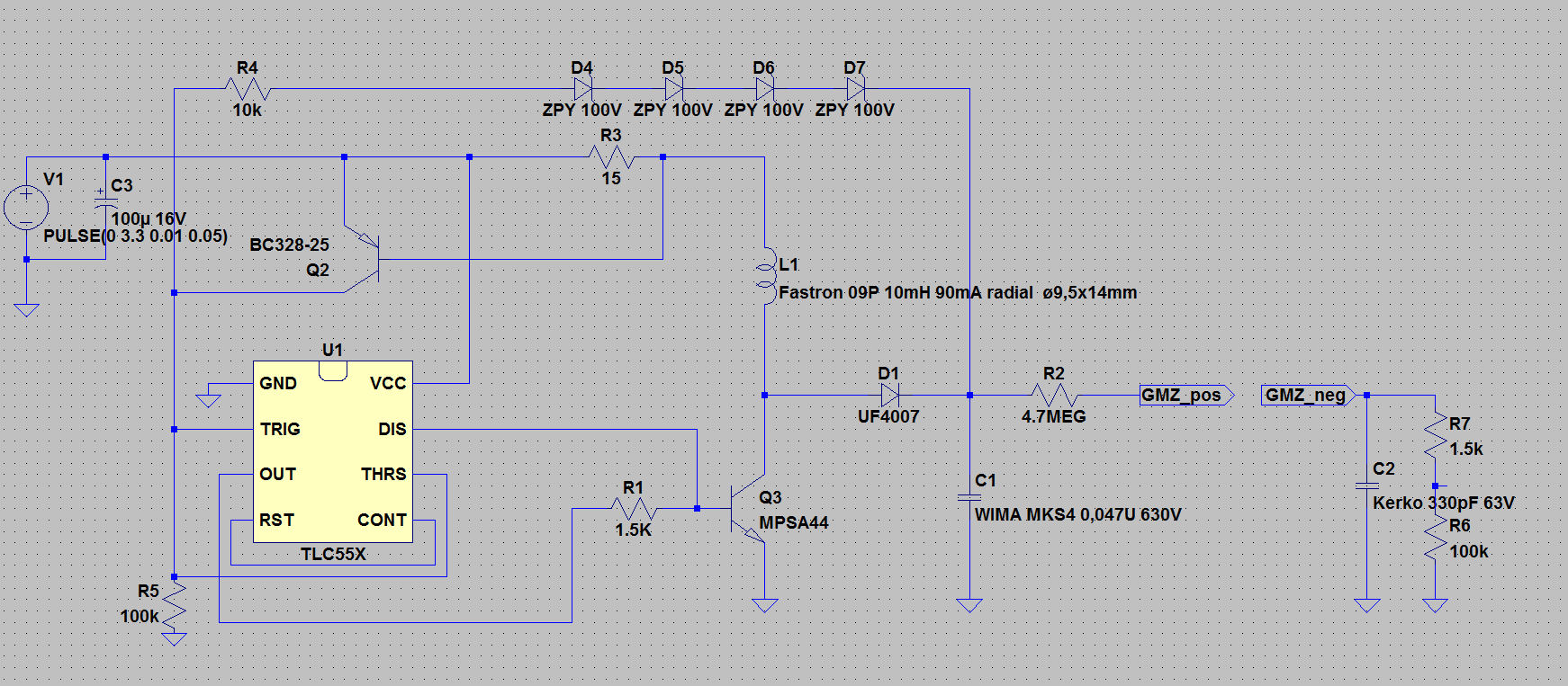

von Frontend (Gast)
Hallo Biff,
ich habe die Schaltung wie im Bild anbei aufgebaut. Von Reichelt habe
ich folgende Spule verwendet:
L-07HCP 10M  Stehende-Induktivität, 07HCP, Ferrit, 10m
Alle anderen Bauteile aus dem Schaltplan sind ebenfalls bei Reichelt
erhältlich. Hier eine Auswahl:
MPSA 44    Transistor NPN TO-92 400V 0,3A 0,625W
MR 856    Fast-Recovery-Gleichrichterdiode, DO27,600V,3A
MUR 160    Ultrafast Diode, DO-15 / DO-204AC, 600V, 1A
ICM 7555  Timer, DIP-8 = ILC 555 siehe Datenblatt
Die Hochspannung von 400 Volt, die damit erzeugt wird, ist sehr
hochhohmig. Mit Tastkopfspitze (Ri = 1 MOhm) bricht die Hochspannung
schon zusammen.
Wenn Du sie wirklich messen willst, baue einen sehr hochohmigen
Spannungsteiler auf. (1 GOhm / 1 MOhm).
Gruß,
Clemens
von ArnoR (Gast)
Schon wieder diese schreckliche "mightyohm-Schaltung". (Ist eigentlich
gar nicht von dem, der hat die nur von einem kopiert, der sie von einem
anderen kopiert hat)
> schon zusammen.
Na kein Wunder, die "mightyohm-Schaltung" arbeitet auch nicht vernünftig
und die Ausgangsspannung ist weder stabilisiert noch geregelt. Das haben
wir vor ein paar Tagen erst ausführlich besprochen und eine bessere
Alternative vorgestellt:
Beitrag "Hochspannungserzeugung Geigerzähler aus 3V"
Die verbesserte Schaltung nochmal im Anhang
Heute kam das Reicheltpaket an. Alles schnell aufgebaut und gemessen...
@9V:
420V
0,577 mA mit dieser Spule:
(https://www.reichelt.de/Fest-Induktivitaeten-radial/L-07HCP-10M/3/index.html?ACTION=3&GROUPID=3180&ARTICLE=86411&OFFSET=16&;)
Technische Daten
    Allgemeines
        Typ: Induktivität
        Bauform: 07HCP
        Toleranz: 10 %
        Material: Ferrite
    Elektrische Werte
        Induktivität: 10 mH
        Strom: 140 mA
        Widerstand: 24 Ohm
    Maße
        Ø: 8,3 mm
        Höhe: 10,0 mm
        Rastermaß: 5,0 mm
0,560 mA mit dieser Spule:
(https://www.reichelt.de/?ACTION=3;ARTICLE=138672;GROUPID=3180;PROVID=2690&wt_mc=amc142919362030871)
Technische Daten
    Allgemeines
        Typ: Induktivität
        Bauform: 11PHC
        Toleranz: ±10 %
    Elektrische Werte
        Induktivität: 10 mH
        Strom: 0,26 A
        Widerstand: 15,78 Ohm
    Maße
        Ø: 12,0 mm
        Höhe: 15,0 mm
        Rastermaß: 5,0 mm
Daher werde ich eher die zweite (11PHC) nehmen.
Jetzt warte ich nurnoch auf das SBM-20 aus der Ukraine.
Danke für die Hilfe!!
von ArnoR (Gast)
> @9V:
> 420V
Sehr schön, eine zweite Bestätigung der geringen Stromaufnahme. Das war
ja viel einfacher als den Dirk von der Funktion zu überzeugen. Die
geringere Stromaufnahme gegenüber dem Aufbau von Dirk im anderen Thread
dürfte an der 9V-Versorgung und den besseren Daten des MPSA44 im
Vergleich zum STX616 liegen.
Aber du hast ja die größtmöglichen Drahtlängen verbaut, die auf dem
Brett machbar sind, und das bei einem Schaltregler. Ein möglichst
kompakter Aufbau unter Berücksichtigung der Strompfade sollte noch
bessere Ergebnisse bringen.
Das Filter am Strommesstransistor kannst du weglassen. Das hatte ich nur
für die Zeit des Hochlaufens der Spannung vorgesehen. Wenn die hoch ist,
dann ist die Abschaltzeit so kurz, dass infolge der
Schaltungskapazitäten und Transistorschaltzeiten eine solche Verzögerung
auftritt, dass eine vollständige Entladung der Drossel stattfindet.
Deshalb ist in meiner Schaltung plötzlich auch ein BC328 drin ;-)
Die etwas höhere Stromaufnahme ohne das Filter beim Dirk im anderen
Thread resultiert daraus, dass der Drosselstrom ohne das Filter etwas
geringer ist und sich daher eine höhere Schaltfrequenz mit entsprechend
häufigeren Schaltverlusten einstellt. Dem kann man durch einen kleineren
Shunt (13R oder 14R) entgegenwirken und erhält dabei noch besseren
Wirkungsgrad.
Die übertrieben großen 560k erhöhen die Spannung über die von den
Z-Dioden gegebenen 400V. Da kannst du ruhig noch etwas runtergehen.

Ohm ersetzt. Erst funtionierte alles (415V), doch jetzt kommen auch nach
Umbau zur alten Schaltung nurnoch 9 Volt raus, die sich durch die
Z-Dioden von der anderen Seite mogeln??? Die 9 Volt liegen dauerhaft an
der "Spule" (ohne Spule) an. Habe ich den BC557 geschrottet??
Hat jemand eine Idee woran das liegen kann?
Ich habe deinen Beitrag nicht genau genug gelesen... Darum hast du einen
BC328 eingabaut! (; Jetzt weiß ich das auch! Habe meinen BC557
geschrottet. Für die Übergangszeit tut es doch auch ein BC558 von denen
ich hier (im Gegensatz zu gewissen Anderen) noch welche habe, oder? Der
geht zwar nur bis 30V statt 50V (Collector-Base Voltage), aber das
müsste doch auch MIT FILTER reichen?
von ArnoR (Gast)
Der BC557 geht kaputt, weil beim Anlegen der Betriebsspannung ein
Ladestrom für den Ausgangskondensator [Ipeak=(9V-2Uf)/Rdc_drossel] durch
den Shunt und die Basis-Emitterstrecke des BC557 fließt. Der BC328 hält
da 10-mal so viel aus und bringt gleich noch die benötigten Kapazitäten
für den o.g. Effekt mit. Wenn du bei den schwächeren BC55x bleiben
willst, dann den Filterwiderstand mit ca. 1k drinlassen.
Danke!
Werde mir mal den BC328 besorgen und dann messen.
LG
Endlich ist das Zählrohr da! Auch die anderen Teile konnte ich
beschaffen. Zuerst wollte ich die Widerstände (2x560k) durch die in
deiner Schaltung ersetzen (10k und 100k). Das unterlasse ich jedoch
lieber, da sonst der Strom von 0,56 auf ca. 2,85 mA ansteigt.
Ohne das Filter und mit 13R Shunt sind es 0,64 mA. Den Shunt müsste ich
wohl noch kleiner machen. Wie viel Spielraum habe ich denn?
von ArnoR (Gast)
Der 560k in Reihe zu den Z-Dioden sollte nichts an der Stromaufnahme
ändern. Den hatte ich oben gemeint.
Biff T. schrieb:
> Den Shunt müsste ich wohl noch kleiner machen.
Warum?
Minimal 0Ohm ;-) Mit kleineren Shunt steigt der Strom, die Drossel wird
stärker magnetisiert, der Drahtwiderstand wirkt sich stärker aus, der
Transistor braucht mehr Basisstrom. Bei 9V kannst du auch mal über einen
Mosfet anstelle des Bipo nachdenken.

ArnoR schrieb:
>> schon zusammen.
Ist diese die letzte Schaltung von dir? Bzw. ist noch eine "bessere"
bekannt?
Und was ist das diodenähnliche Gebilde zwischen der Spule und der MUR150
Der MPSA44 mit 400 max - nicht etwas knapp bemessen?
Ansonsten gibts nichts zu meckern.
von ArnoR (Gast)
Ja.
> Bzw. ist noch eine "bessere" bekannt?
Mir nicht, aber ich interessiere mich auch für so was nicht.
Ein Strommeßpfeil im Simulator. Hat keine Schaltungsfunktion. Ich war
nur zu faul das Ding für die Vorstellung hier rauszunehmen.
Thread lesen:
ArnoR schrieb:
> den
> MPSA44/PZTA44 gefunden, der hier passen dürfte (der wird mit praktisch
> kurzgeschlossener B-E-Strecke betrieben, da sind 500V Uces erlaubt).
Danke.
von Maik O. (bastler_maik)
> @9V:
> 420V
> Technische Daten
>     Allgemeines
>         Typ: Induktivität
>         Bauform: 07HCP
>         Toleranz: 10 %
>         Material: Ferrite
>     Elektrische Werte
>         Induktivität: 10 mH
>         Strom: 140 mA
>         Widerstand: 24 Ohm
>     Maße
>         Ø: 8,3 mm
>         Höhe: 10,0 mm
>         Rastermaß: 5,0 mm
> Technische Daten
>     Allgemeines
>         Typ: Induktivität
>         Bauform: 11PHC
>         Toleranz: ±10 %
>     Elektrische Werte
>         Induktivität: 10 mH
>         Strom: 0,26 A
>     Maße
>         Ø: 12,0 mm
>         Höhe: 15,0 mm
>         Rastermaß: 5,0 mm
Im Anhang meine Schaltung basierend auf diesem Fred.
Leider komme ich nicht auf diese schönen Werte bei der Stromstärke. Es
sind über 7mA:
U_ein   I_ein
2,8V -> 7,73mA
3,0V -> 7,50mA
3,3V -> 7,25mA
Die 400V liegen sauber an und die Klicks am Rohr kommen auch.
Ich verwende einen CM7555IPAZ, einen WIMA MKS4 Kondensator (RM15mm) und
eine leicht andere Spule als oben geschrieben.
Woran kann der hohe Stromverbrauch liegen? Doch nicht etwa an der
kleineren U_ein von 3,3 statt 9V ?

von ArnoR (Gast)
Natürlich steigt die Stromaufnahme bei kleinerer Versorgungsspannung an,
aber nicht allein deshalb auf 7mA bei 3,3V. Deine Drossel ist besonders
hochohmig (35R), dadurch steht für die Schaltung weniger Spannung zur
Verfügung. Bei einem Abschaltstrom von 40mA fehlen bereits 1,4V! Wie
soll die Schaltung da noch vernünftig arbeiten? Ich hatte nicht aus Spaß
oben die 11PHC vorgeschlagen.
Wie ist die Ausgangslast, bzw. wie ist die Stromaufnahme bei offenem
Ausgang? Hast du diesen Thread gelesen
https://www.mikrocontroller.net/topic/goto_post/4340464
und die dortigen Fehler nicht gemacht? Da sollte die Schaltung auch
angeblich 8mA ziehen.

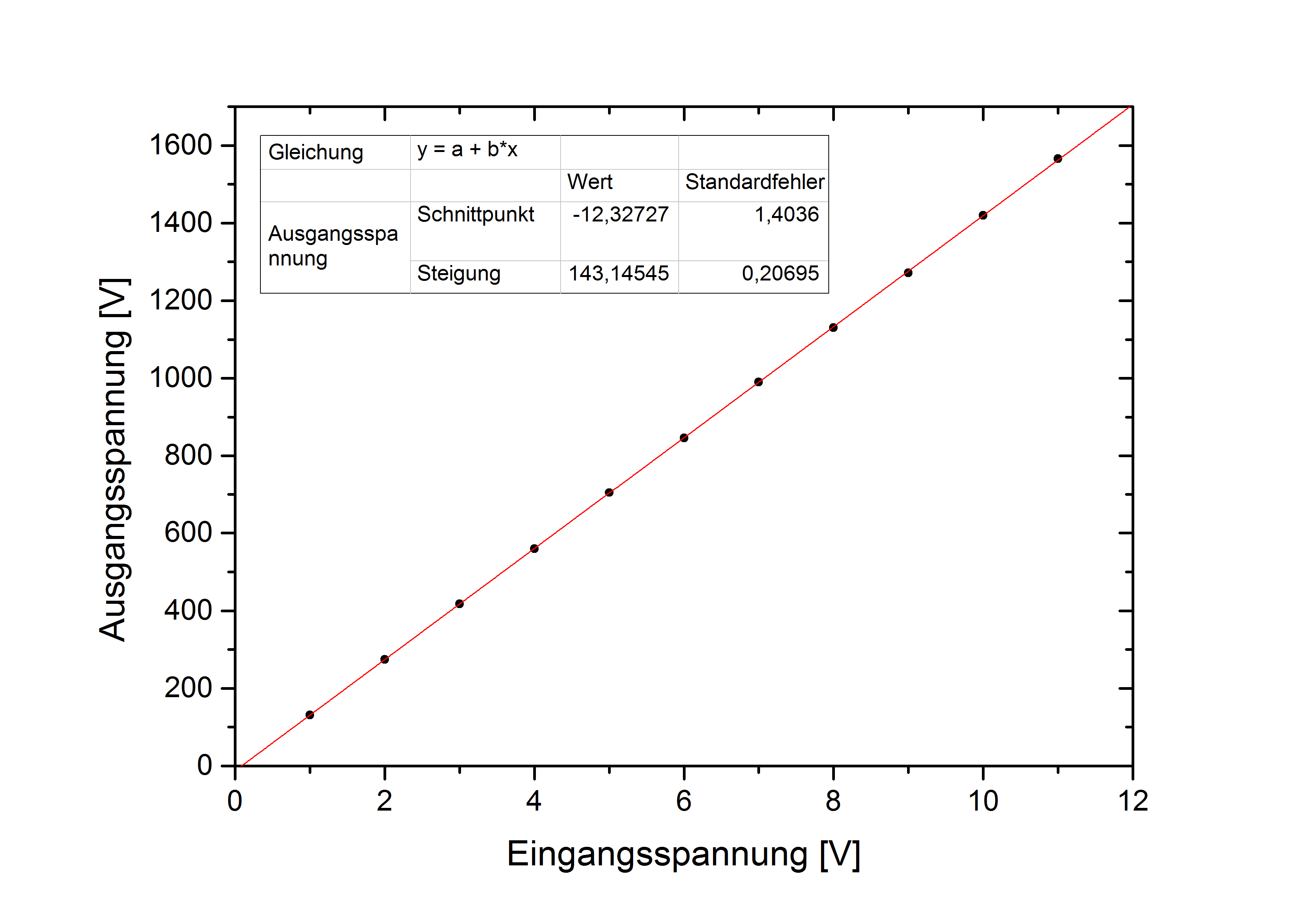

von Jens W. (jenscw)
Im Anhang die Kennlinie. Ausgang ist mit 1,6 MOhm belastet.
ArnoR schrieb:
Die Fehler dort (kein Eingangskondensator, falsche Multimeter
Einstellung) habe ich nicht.
habe jetzt die Spule gegen die 11PHC getauscht. Das brachte knapp 1mA
Verbesserung. So dass ich jetzt bei 3,3V Eingangsspannung immernoch bei
ca. 6mA liege.
Die Situation ändert sich auch bei abgezogenem GM Zählrohr nicht,
gleicher Strombedarf !
Ansonsten fällt mir nicht mehr ein als noch folgendes was bei euch
anders zu sein scheint:
- ihr benutzt einen anderen HV Kondensator
- ich habe 1,3W Z-Dioden und ihr 0,5er
- ich nutze eine UF4007, keine MUR150
Ich würde gern prüfen wollen ob ich die besagte 600Hz Pulsrate habe:
wo messe ich da am besten?
Sonst bleibt nur noch der Aufbau selbst (Steckbrett).

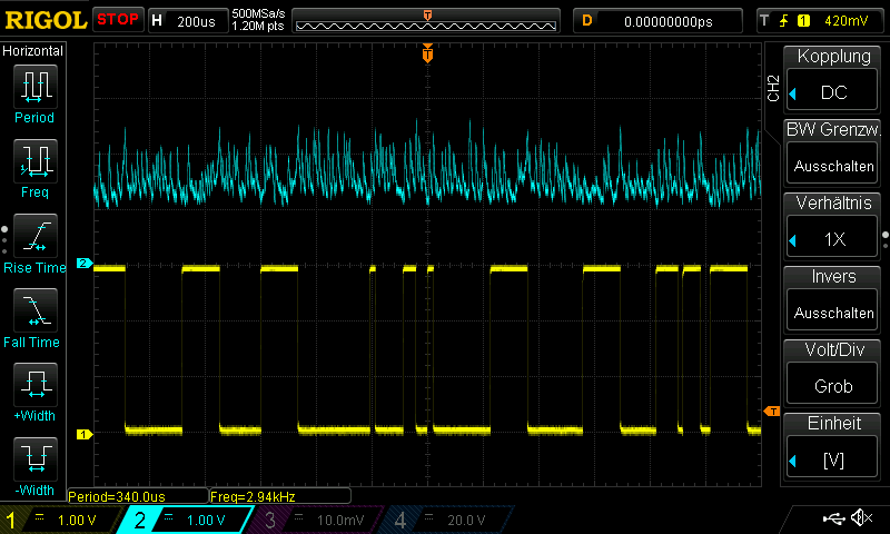

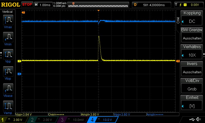

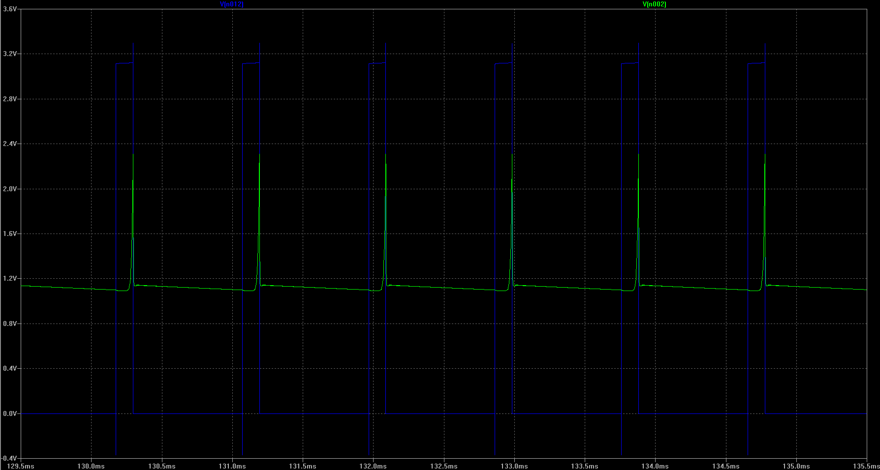

Hier mal die Messungen am 555-Trigger und 555-Out während des Betriebs.
Am Trigger sehe ich nur ein Rauschen. Ist das normal?
Und der Out sollte doch auch eine feste Freuqenz haben....
Zumindest in der Simulation sind es ca 1kHz.
wenn man den Pulldown R von 100k vergrößert, reduziert sich die
Stromaufnahme beträchtlich.
Ich habe jetzt die oben mal angesprochenen 560k dran. Damit ist die
Gesamtaufnahme jetzt nur noch 1mA. Wie kommt man eigentlich auf 560k? Da
sollten noch größere Werte gehen. Die 555er Eingänge sind nicht
gefährdet.
@ArnoR wie kannst du mit deiner Schaltung mit 100k trotzdem auf so
niedrige Werte kommen?
Und das Rauschen am Trigger ist mir nach wie vor unerklärlich.
von ArnoR (Gast)
Ja, den Strom durch den Widerstand muss der Ausgang aus den 400V
liefern, da wird schon nennenswert Leistung gebraucht, die mit dem
Wirkungsgrad erstmal hochgepumpt sein will. Das erhöht schon deutlich
die Stromaufnahme.
Hatte Dirk wohl gerade griffbereit rumliegen.
Bin ich gar nicht, meine Simu hat auch mehr ergeben. Ich hatte nur
argumentiert, dass die Schaltung vom Prinzip her etwas weniger Strom
brauchen sollte als die Mighty-Ohm-Schaltung bzw. die Schaltung vom
Dirk. So richtig reingekniet habe ich mich in die Sache nicht mehr,
nachdem das Schaltungsprinzip funktionierte, denn damit war mein
Interesse daran erloschen.
Mir auch.
