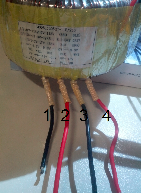

Ich habe ein Peaktech-Netzteil (gehabt) bei welchem mitten im Betrieb
ohne extreme Last die Glas-Sicherung durchgebrannt ist. Der NTC war auch
noch geplatzt. Habe mich auf Fehlersuche gemacht und habe jetzt die
Vermutung dass der Trafo intern einen Kurzschluss hat.
Anbei das Bild vom "Typenschild" und den Anschlüssen der
Primärwindungen.
1 und 4 waren direkt an Phase angeschlossen 2 und 3 gingen zum
115/230V-Umschalter. Dieser hatte auch Verbindung zu Phase.
Die Ohmschen-Widerstände gemessen zwischen je 2 Anschlüssen sind:
1 - 2: 6,5 Ohm
1 - 3: 2,3 Ohm
1 - 4: 5,3 Ohm
2 - 3: 6,5 Ohm
2 - 4: 2,1 Ohm
3 - 4: 5,3 Ohm
Die Frage ist jetzt: Hat der Trafo einen Kurzschluss? ich würde zwischen
2 und 3 keine Verbindung erwarten...
Bin für Meinungen dankbar :)
Das ist zumindest mal Präteritum. Ich wär ebenfalls zu faul gewesen, den
Schalter aus dem Gehäuse zu pulen.
Wenn es die Sicherung und sogar noch den NTC zerbläst, klingt das nach
ziemlich viel Ampere... Außerdem hat er zwischen 2-3 (welche für 230V
miteinander verbunden sein müssen) 6,5 Ohm gemessen. Ein Schalter hätte
vermutlich weniger.

Gast #4350990
Thomas B. schrieb:
> Am besten einfach am Netzkabel messen, dann umschalten  auf 115V und
> noch mal messen
Hab den Trafo nochmal eingelötet und hinter NTC und Sicherung gemessen:
230V-Mode: 3,2 Ohm
115V-Mode: 4,7 Ohm
Im Normalfall wäre der 230V Widerstand sicher höher, spricht also alles
für kaputt.

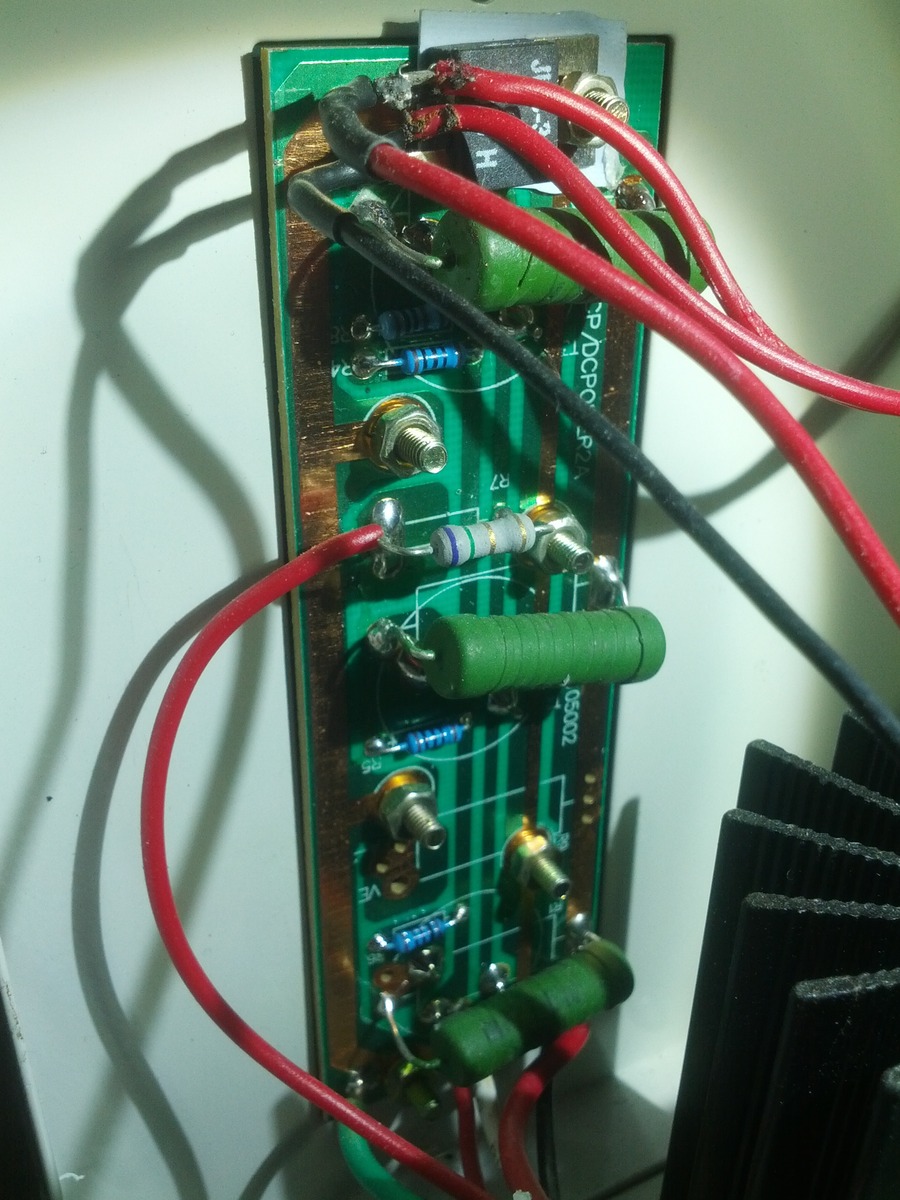

Anbei ein Bild von einer der zwei Platinen mit Leistungstransistoren auf
der Gehäuserückseite. Der hingepfuschte Temperatur-Switch schaltet den
Lüfter, ja der war so original verbaut...
> auf der Gehäuserückseite. Der hingepfuschte Temperatur-Switch
> schaltet den Lüfter, ja der war so original verbaut...
Wie gesagt, Peaktech halt. Schade, daß immer noch Leute auf solchen
Billigschrott hereinfallen. Aber Geiz ist halt geil...
