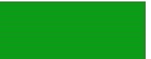

Es ist leider kein Darstellungsfehler, das war auch mein erster Gedanke.
Es sieht so aus als würde Target die Flächen mit Linien füllen, aber
Abstand und Breite sind nicht gut aufeinander abgestimmt.
Optisch würde mich das auch nicht weiter stören, aber ich brauche volle
Flächen für einen maximalen Strom/minimalen Widerstand. Bei diesem
Projekt zählt jeder mm².
Nur wie kann ich das ändern?
Ich habe nur die Optionen beim Gerber-Export in Target V14:
Gerber Optionen:
kleinste Blende: 0,15 mm
minimaler Fehler: 0,01 mm
Polygon-Füllung:
- immer nur mit Linien füllen
- G36/G37 Befehle erlauben
- G36/G37, nur Dreiecke
- direkt mit G36/G37
"immer nur mit Linien füllen" und "G36/G37, nur Dreiecke" habe ich schon
ausprobiert, konnte aber keinen Unterschied feststellen.
Ich habe aber auch keine Ahnung was das bedeutet.
Hier mal ein Bild aus der Darstellung bei Seeed.
Gast #4392684
Vernünftiges Programm verwenden!
Ich habs weiter oben schon geschrieben, das ist eine Macke von Target.
Versuch besser garnicht erst, Hochstrom-Leiter mit Polygonen zu
zeichnen. Ich hab vor nem Jahr Schaltregler mit Target gemacht. Zum
verzweifeln, da kannst du sogar Designregeln verletzen ohne eine Meldung
zu bekommen.

Ich habe jetzt mal den minimalen Fehler auf 0,0 mm gestellt. Und siehe
da, die Linien sind noch da, sind jetzt aber kleiner und ein
Darstellungsfehler, der beim Ranzoomen verschwindet.
Dafür verreckt mir jetzt das Target V17 beim Versuch die Platine in 3D
zu rendern. Bei ein paar tausend Linien gibt die Render-Software wohl
klein bei. Irgendwas ist ja immer.
Bei Seeed werden die Linien immer noch dargestellt, aber da mache ich
mir jetzt keine Sorgen. Das wird ebenso ein Darstellungsfehler sein.
Dann bedanke ich mich mal bei allen für die Hilfe.

Gast #4394344
So oder so, solche Leute gibt es in jedem Forum. In meinem
Modellbauforum schmeißen wir die raus. Wenn das hier nicht geht, dann
besser ignorieren. Jeder Kommentar zieht die nur weiter hoch.
Ich habe das Projekt in Target V14 erstellt und in Gerber exportiert.
Mit der Target V17 habe ich die Gerberdaten importiert um die Daten zu
prüfen.
Ich habe mal alle Bauteile, Vias und Leiterbahnen gelöscht. Einen
Schaltplan gab es eh nicht. Das ist ein sehr einfaches Projekt.
Zusätzlich habe ich auf beiden Layern je eine Leiterbahn mit Vias an den
Enden eingefügt. Auf die Beschriftung habe ich mal ganz verzichtet.
Ich gebe hier mal Daten raus, die bei Seeed verlangt werden. Das sollte
ausreichen um mein Problem darzustellen.
