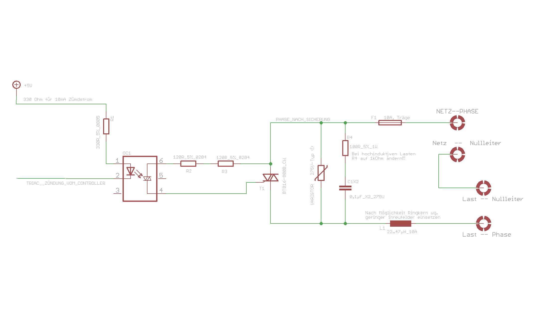

Hallo miteinander,
ich habe eine kleine Frage zu dieser Schaltung:
http://www.mikrocontroller.net/wikifiles/1/13/Beispiel_Triac_mit_Optotriac_Ansteuerung2.png
aus diesem Artikel:
http://www.mikrocontroller.net/articles/TRIAC
Da ist ein Varistor mit Nennspannung 275V verbaut.
Schaltet der nicht ständig durch, wenn Vpp Netzspannung 325V?
Gewiss hat derjenige sich etwas dabei gedacht, aber mir ist es nicht
ganz klar.
Danke im Voraus für jede Mühe!
Grüße
Kay
Gast #4349570
Nein, Varistoren werden, je nach Hersteller, mit der maximal vertragenen
Wechselspannung (275V) oder der 1mA Spitzenspannung (dürfte dann  430V
sein) angegeben, richtig begrenzen tun sie dann erst auf 640V.

Dietrich L. schrieb:
> Die Spannungsangabe bei Varistoren ist Vrms (Effektivwert!).
Nicht immer. Die Angaben sind je nach angedachtem Einsatzbereich und
Hersteller unterschiedlich, bei Varistoren also genau hinschauen und die
vom Händler angegebene Bauteilkennung im Datenblatt "entschlüsseln" - in
den Tabellen findet sich dann die Aufschlüsselung, für welche
Nennbetriebsspannung (AC/DC) der Varistor gedacht ist, ab wann er
leitet, und auf welche Spannung er begrenzen kann.

Meine Meinung zu herkömmlichen Varistoren
-Sie schützen nicht wirkungsvoll gegen Überspannungstransienten, wie sie
bei den üblichen surge-Tests angelegt werden. Dies ist meine praktische
Erfahrung aus dem EMV-Labor.
-Sie altern nach Einwirkung von Überspannungspitzen und werden dann zu
latenten Brandbomben. Dies haben inzwischen auch die Normunggremien
erkannt: Solche Varistoren sind heute nicht mehr zulässig.
Zulässig sind nur noch Übertemperaturgeschützte Varistoren, die gibt es
z.B. bei TDK/Epcos.
Alle anderen Varistoren: Weglassen ist die beste Lösung!
> latenten Brandbomben. Solche Varistoren sind heute nicht mehr zulässig.
Als Bastler kann man aber auch eine Temperatursicherung, auch bekannt
als "Kaffeemaschinensicherung", nachrüsten.
#4349813
Das kann man nicht nur als Bastler, sondern auch als professioneller
Hersteller. Hab ich schon öfters genau so gesehen: Varistor, direkt
daneben auf gleicher Höhe eine Temperatursicherung hochkant eingelötet.
Beides zusammen mit einem Schrumpfschlauch thermisch gekoppelt.
Wären denn TVS Dioden eine Alternative (wenn man den Platzbedarf mal
vernachlässigt)? ST und Littelfuse werben ja damit, dass die bei
Überlast niederohmig werden.
#4350168
TVS-Dioden kann ich mir auf der Netzseite schlecht vorstellen. Wenn der
Störimpuls zu energiereich wird, werden die auf Kurzschluss
durchlegieren.
Man könnte das zwar so machen, wenn eine passende Schmelzsicherung den
Kurzschluss rasch genug beendet. Aber danach wäre das Gerät dauerhauft
ausgefallen.
