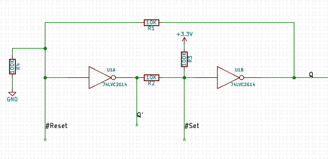

von Gerd E. (robberknight)
Ich nehme für sowas gerne einen 74LVC2G14.
R3 und R4 sind optional und sorgen für einen sicheren ausgeschalteten
Zustand beim Power-On.
Nachteil bei der Lösung ist, daß Du keine voll belastbaren CMOS-Ausgänge
hast. Solange Du damit aber nichts niederohmiges treiben willst, sondern
z.B. wieder in Logikeingänge gehst oder nur ne LED dranhängt ist das
kein Problem.
