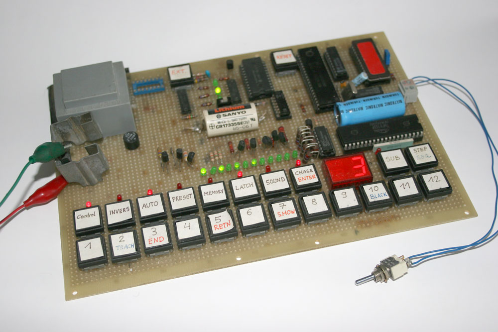

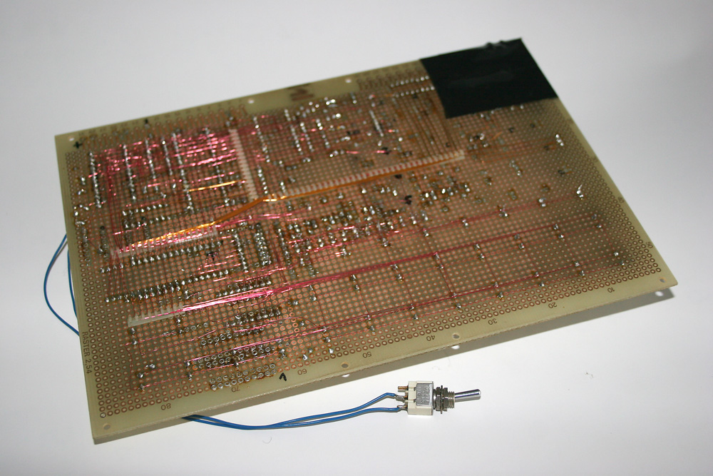

Mein erstes Projekt war eine Steuerung für ein 12Kanal Lichtsteuerpult
(Bilder). Das muss so um 1987 gewesen sein. Der handgestrickte Prototyp
funktioniert heute noch.
Die EPROM-Versionen des Chips kosteten damals um 100,- DM und somit fast
ein kleines Vermögen.
Joachim

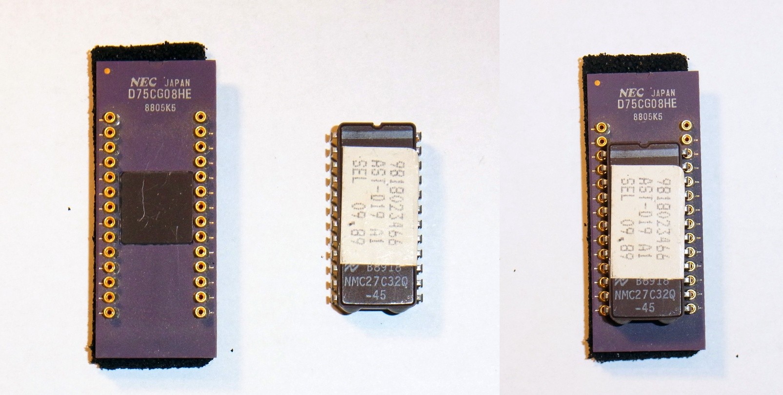

Fundstück aus meiner "Sammlung":
µPD75CG08 Entwicklerversion, laut Internet wohl von 1987.
Wo wurde der wohl eingesetzt?
Gruß aus Berlin
Michael
Der kann überall eingesetzt worden sein.
4 Bit Controller fanden sich in nahezu jedem Gerät, von der
Waschmaschine bis zum Kassettenrekorder.
Diese Piggyback ICs waren sehr teuer. Die Serie ging dann aber
ausschließlich über Masken-ROM, weshalb ich mich niemals für 4Bit
interessiert habe.
Ende der 80er hatte schon jeder Hersteller 16Bit im Angebot, aber die
4Bit uC machten sehr lange Zeit den Großteil des Marktes aus.
Joachim

Michael U. schrieb:> µPD75CG08 Entwicklerversion, laut Internet wohl von 1987.> Wo wurde der wohl eingesetzt?
Z.B. in den Jalousieantrieben meiner Eltern. Das ist aber im Vergleich
zu TMS1000 und z.B. den alten COP Prozessoren, die wir nicht vergessen
sollten, schon Jahrzehnte neuer.
Die NEC Dingse begegnen einem bis heute, wobei ich manche Entwickler in
Verdacht habe, das sie die extra deswegen nehmen, weil sie immer ein
wenig exotisch bleiben. Allerdings haben sie aber z.B. auch LCD Treiber
onchip und auch AD Wandler.

Es gab noch einen weiteren interessanten Peripheriebaustein, den 8155.
Dieser hatte neben den I/O auch noch 256 Byte RAM und einen extra Timer.
Der ist auch auf meinem weiter oben abgebildeten Lichtkontroller zur
Steuerung der Tastatur und Anzeige eingesetzt.
Den 8243 hatte ich auch oft eingesetzt. Wenn man z.B. 7segment Displays
anschließen wollte, dann konnte man relativ einfach 4 Stellen über einen
8243 und 4 7447 Bausteine anschließen, ohne die Anzeige zu multiplexen.
