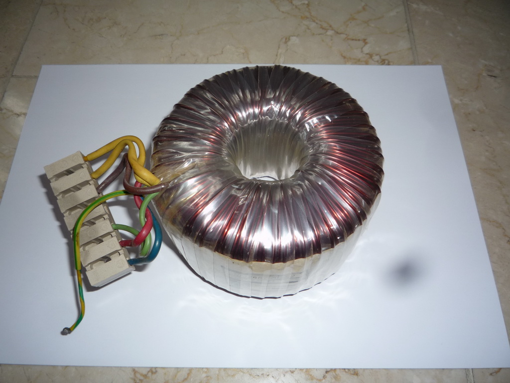

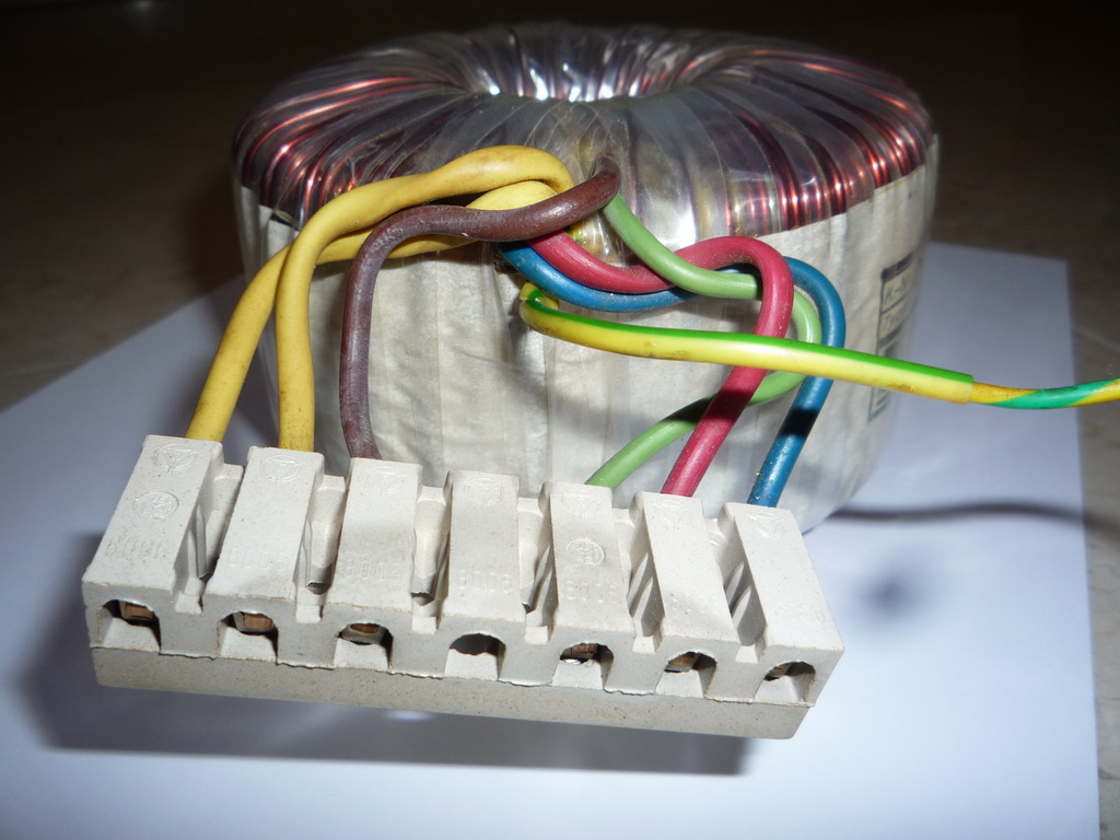

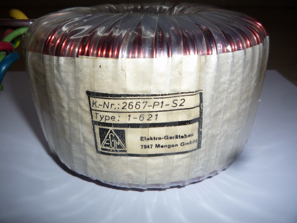

Guten Morgen Forumgemeinde Ich habe hier einen Transformator wo ich leider keinen Anschlussplan auftreiben konnte. Anfrage beim Hersteller hat nichts gebracht sowie google Meine Frage wäre, wo könnte der 230v Anschluss sein, bzw. wie soll ich den Trafo anschließen. Der Trafo sollte ein 230V / 2x40V Typ sein

Ein erster Anhaltspunkt könnte eine Widerstandsmessung sein. Ich würde mir von den beiden Trios an Anschlüssen das Pärchen mit dem grössten Widerstand aussuchen, und über ein historisches Glühobst zur Strombegrenzung davor, mal testen.

Tobias M. schrieb: > Der Trafo sollte ein 230V / 2x40V Typ sein Kein Ohmmeter zur Hand? Keine Fantasie? 6 Anschlüsse, für 3 Wicklungen.... Wovon eine Wicklung sicherlich 6 mal mehr Widerstand hat....

Ich habe mal die Anschlüsse gemessen..komisch Gelb1 - Gelb1 = 2.5 Ohm Braun - Gelb1 = unendlich Braun - Gelb2 = unendlich Rot - Blau = unendlich Grün -Blau = unendlich Grün - Rot 0,5 Ohm
Und braun-blau?
Carl D. schrieb: > braun-blau? Braun - Blau = 0.5 ohm

Schön! Man könnte auch sagen blau und braun haben keine Verbindung zu den übrigen Anschlüssen. Vielleicht könnte man, mit viel Nachdenken, auch auf die Idee kommen, noch den Widerstand zwischen blau und braun zu messen... Und sicherheitshalber auch noch zwischen gelb1 und grün. Ich meine, wenn man das Meßgerät schon mal in der Hand hat...
Harald W. schrieb: > Gelb1 - Gelb2 = 2.5 Ohm Meinte Gelb1 - Gelb2

Dann ist doch alles klar, oder? Häng einen 12V Hallo-Trafo an die beiden gelben, dann kommen aus den beiden anderen Paaren je 2V raus, häng Blau an rot, dann wird der Wicklungssinn der beiden Sekundärwicklungen klar.
Grün - Gelb1 = unendlich Grpn - Gelb2 = unendlich

Harald W. schrieb: > Dann taugt wohl Dein Ohmmeter nichts naja, das ist aber ein grundsätzliches Messgeräte-Problem Widerstandsmesung im kleinsten Bereich (200 Ohm) mit "1% Messtoleranz bezogen auf den Skalen-Endwert" ergibt eine mögliche Toleranz von 2 Ohm. Die Zuordnung, was primär und was sekundär ist, ist doch damit schon mal erfolgt. Primär = GELB-GELB Sekundär = BRAUN-BLAU und ROT-GRÜN Jetzt mal 230V in Reihe mit einer klassischen "Glühbirne" an gelb-gelb angelegt, und Primärspannung sowie Sekundärspannung direkt an den Windungen gemessen.

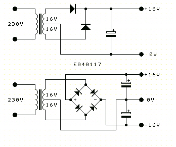

Wegstaben V. schrieb: > Primär = GELB-GELB > Sekundär = BRAUN-BLAU und ROT-GRÜN Hast einen Volltreffer ! An Braun-Blau = 44V An Rot - Grün = 44V Nun die letzte Frage wäre, welche Drähte soll ich zusammen schließen, damit eine Spannung wie abgebildet bekommen : 44V - Gemeinsam - 44V also wie auf dem Bild 7 untere Schema
Das kommt auf den Wicklungssinn (Phase der Spannung) der beiden 44V Wicklungen an. Einfach probieren, bei falscher Polarität erhältst Du als Summenspannung ~0V. Somit mal z.B. Blau mit Rot verbinden. Misst Du dann an Braun-Grün 88V, dann wars richtig und die Mittelanzaofung ist nun die Blau-Rot-Verbindung. Misst Du 0V, dann Blau mit Grün verbinden, jetzt sollte an Braun-Rot 88V messbar sein.

Tobias M. schrieb: > trafo.jpg Die Ausgangspolung des unteren Brückengleichrichters hat wohl ein kleiner Pyromane gezeichnet.
#4350632
K.M. schrieb: > Die Ausgangspolung des unteren Brückengleichrichters hat wohl ein > kleiner Pyromane gezeichnet. Wegen den Aluflocken, welche sich im Raum verteilen? Den Duft kann man nicht mögen.....
K.M. schrieb: > Die Ausgangspolung des unteren Brückengleichrichters hat wohl ein > kleiner Pyromane gezeichnet. In der Tat alles verpolt.. Der Trfo soll für einen Verstärker sein. Als Gleichrichter habe ich dieses Modul ausgesucht : http://www.ebay.de/itm/400524194916?_trksid=p2060353.m1438.l2649&ssPageName=STRK%3AMEBIDX%3AIT Ich glaube für das Geld bekommt man keine geätzte Platine und die Bauteile.
