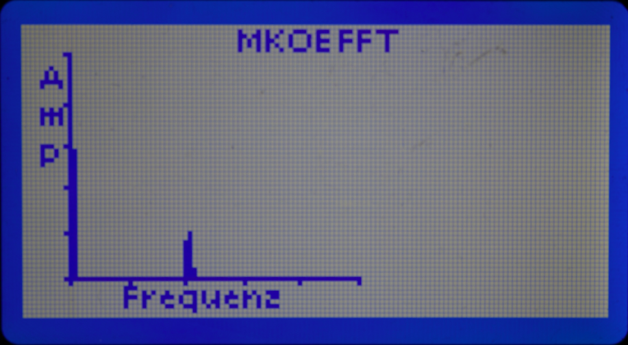

von M. K. (sylaina)
AVRli .. schrieb:
> Bei mir ist es viel schärfer wenn ADLAR gesetzt ist und man die 0x8000
> Konvertierung macht. Ist es nicht gesetzt dann habe ich ordentliche
> "Dreckeffekte".
Hm, dann hast du ggf. ein Problem. Elm-Chans FFT-Routinen machen 16 bit
FFT und woher die Daten kommen stört das nicht. Schau dir mal die
Assemblerzeilen genau an.
Ich denke eher: mit dem Left-Adjust werden die "kleineren Schwingungen"
mehr gedämpft, sprich mit dem Right-Adjust siehst du mehr von dem was
wirklich da ist.
Baue dir einfach mal zwei Eingangsfolgen. Die erste Folge seien
Zufallszahlen von 0 bis 1023. Die zweite Folge sei lediglich die erste
Folge mit einem LeftShift von 2 bit. Die FFT sollte hier, normiert auf
die jeweils maximale Amplitude, exakt das selbe Spektrum ergeben.
Zumindest ist das bei meiner FFT mit meinem Testaufbau der Fall. Da ist
es egal ob ich ADLAR == 0 oder ADLAR == 1 habe, das Ergebnis der FFT ist
immer das Selbe. Meine FFT (N=128) ist dabei auf VRef (LT1021-5)
"normiert", Bilder dazu im Anhang. Lief auf einem Atmega32, Sinus war
auf ca. 2 Vpp eingestellt, Offsetspannung bei ca. 3 VDC. Einen
Unterschied sehe ich nicht…OK, das Display bzw. meine Zeichenfläche
skaliert das auch auf ~6 bit runter ("nur" 50 Pixel ist der Graph hoch).
Sollte mir mal ne serielle Schnittstelle dran bauen und mir das Spektrum
zum PC übertragen lassen.
von Ingo Less (Gast)
Du tastest einen 20kHz Sinus mit 9,6kHz ab???
von Michael (Gast)
Nein, ich taste einen 20 kHz Sinus mit ca. 115 kHz ab. Habe einen 12 MHz
Quarz am Atmega und lasse den ADC mit 1.5 MHz laufen. Da hier für die
Anzeige grad mal 6 bit erforderlich sind brauch ich auf die 200 kHz
keine Rücksicht nehmen da die ja nur für full Resulution erforderlich
sind. Der Aufbau ist für Signale bis 50 kHz gedacht.

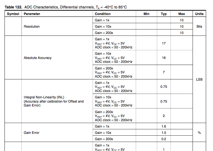

von M. K. (sylaina)
Nils S. schrieb:
> Kurze Zwischenfrage,
> bei 1MHz sind demnach also die Bits 2^0, 2^1 und 2^2 nicht mehr
> brauchbar?
Fast, das heißt wohl dass der Count-Wert um ±3 schwanken darf. Im
Datenblatt ist nämlich auch eine Angabe wo es z.B. 16 LSB heißt bzgl.
der Full Resolution (ADC-Takt im Bereich 50-200 kHz, Gain auf 10,
Differential Mode) und bei deiner Annahme würde es knapp werden beim 10
bit ADC-Wert ;)
