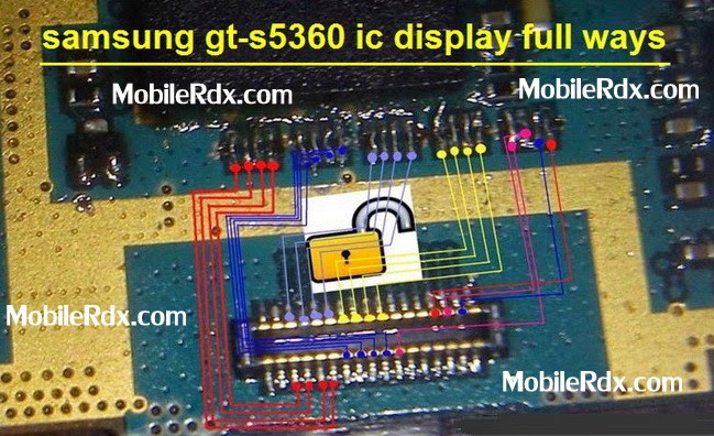

Ich habe neulich mit meiner Freundin ihr altes Handy (Samsung Galexy Y
[GT-S5360]) zerlegt und hatte gedacht: "Hey, ein kostenlose Farbdisplay,
vielleicht lässt sich damit ja was anfangen."
Daraufhin hab ich etwas recherchiert und auch ein bisschen was gefunden.
1. Das Display ist 3" gross und hat ne Auflösung von 320x240 Pixel.
2. Ich habe ein Foto gefunden, bei dem die Pinbelegung des Steckers mit
der Restlichen Hardware gezeigt ist (siehe Bild 1). Und in einer PDF ist
diese Hardware mit Signalbezeichnung gezeigt (siehe PDF seite 7). Hier
sind ist von 16 Datenbits die Rede.

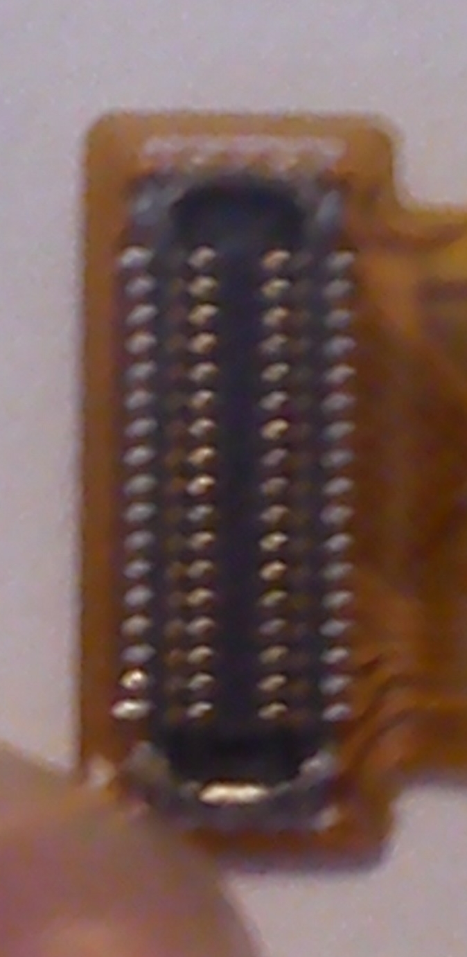

Mal angenommen, wir finden heraus, wie ich das Display mit Daten zu
versorgen habe, so bräuchte ich ja einen Anschluss. Weiß jemand wie der
gezeigte Stecker/Buchse heißt (Bild 3) und wo man sowas kriegt?

Auf der ersten Seite Deines "Schaltplans" wird der Controller genannt:
www.hpinfotech.ro/ILI9341.pdf
von Strubi (Gast)
Moin,
das 8080-Interface der Ilitek-Dinger, die da drinstecken, kannst du
eigentlich mit jedem GPIO "bitbangen". Ich glaube, das was du da hast,
kann auch SPI, aber das ist fürs Blitten recht lahm. Passenden Code zur
Ansteuerung findest du im dpf-ax-Projekt (sourceforge). Keine Garantie
auf volle Kompatibilität, allenfalls musst Du die Initialisierung
anpassen.
Gruss,
- Strubi
von M. W. (rallini94)
hehe, man sollte sich wohl alles angucken und unbekannte Bezeichnungen
mal googlen ;)
Habe nicht erwartet, dass das da schon mit drin steht.
Knapp 250 Seiten Datenblatt. Naja, dass wird wohl etwas dauern, bis ich
da einen Überblick für die Initialisierung und co habe.
Aber danke, dann scheint das Vorhaben ja nicht ganz so abwegig.

Hat noch jemand einen Tipp zum Stecker/Buchse?

von Sönke P. (snke_p)
Buchse sieht etwas aus, wie die AXE534124 vom Vivaz Display (s.a.
http://andybrown.me.uk/2013/10/19/vivaz-u5-lcd/).
Gibt es noch bei Aliexpress
(http://de.aliexpress.com/wholesale?catId=0&SearchText=AXE534124), aber
musst halt gleich mehrere abnehmen und wartest 4 Wochen drauf.
Ich würde lieber ein fertiges Displaymodul nehmen, das ist im Endeffekt
billiger und stressfreier. Glaub's mir, das habe ich auch durch.

Ok, vielen Dank. Vielleicht werde ich es mal mit der Buchse aus dem
Handy versuchen. Ansonsten wird es wohl doch ein neues Display werden,
es steht ja auch bald Weihnachten vor der Tür, da kann man sich ja mal
was wünschen ;)
Manchmal bekommt man diese ekelerregenden Steckverbinder auch bei
Ersatzteilhändlern über eBay.
