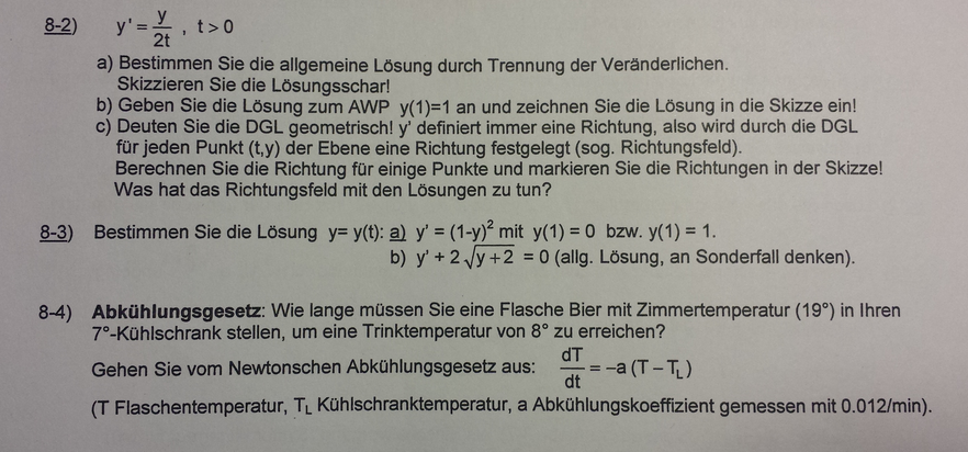

Ich studiere Elektrotechnik und habe drei Aufgaben , wo ich leider nicht weiter komme.Ich blicke bei DGL 1.Ordnung nicht ganz durch.Ich habe Bilder von den Aufgabenstellung gemacht und hier hochgeladen.Wäre sehr hilfreich , wenn jemand diese für mich lösen würde und die Lösungswege mitangibt.

Ramazan T. schrieb: > Ich studiere Elektrotechnik und habe drei Aufgaben , wo ich leider nicht > weiter komme. Bis wohin bist du denn schon gekommen? > Ich blicke bei DGL 1.Ordnung nicht ganz durch. Nicht ganz heißt fast. An welcher Kleinigkeit hapert es denn noch? > Wäre sehr hilfreich , wenn jemand diese für mich lösen würde Für den Moment vielleicht ja, aber wie sieht es in der kommenden Prüfung aus? > und die Lösungswege mitangibt. Den Lösungsansatz hat der Prof ja netterweise schon mit angegeben. Du musst ihn also nur noch mit den jweiligen Gleichungen durchnudeln.

Die Einfachste wird die Letzte sein. Die Loesung ist natuerlich die Exponentialfunktion. Von da an Umformen, Einsetzten, und als lineares Gleichungssystem System loesen. Bei der Ersten. Die Ableitung proportional zur Funktion ist zB eine Exponentialfunktion. Die Mittlere is eine Polynom Funktion. Ableiten, Einsetzen Bei Schulbeispielen kann man von den bisher besprochenen funktionen ausgehen. Daher sind die noch einfach. Also einfach die 6 oder so Faelle Einpraegen , Vergleichen, Loesen. Gut so ?

Hallo laptoprepair, Du solltest Dich auf Aufgabe 8-4) konzentrieren - aber nur den praktischen Versuch :)

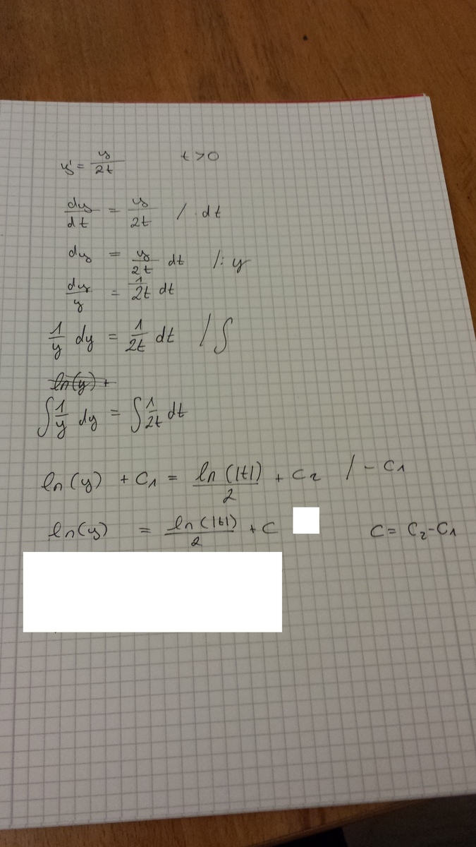

Habe jetzt die Aufgabe 8-2 a) versucht zu Lösen aber komme ab einer Stelle nicht weiter.Kann mir bitte einer helfen.
Bisher richtig, nun noch nach t auflösen. C ist ja beliebig.
Schaut so aus als ginge y mit wurzel(t)..
muss ich nicht auf beiden Seiten e funktion anwenden , damit ln verschwindet ? Die allgemeine Lösung muss irgendwie laute y= ....... Könnt ihr mir bitte weiter helfen.
Ich habe nach dem Lösung geschaut und es soll raus kommen y= k Wurzel aus t k ist hier C gemeint denke ich Nur weiss ich jetzt nicht wie man auf diese Lösung kommt
Ramazan T. schrieb: > muss ich nicht auf beiden Seiten e funktion anwenden , damit ln > verschwindet ? Ja, natürlich. Aber warum fragst du und tust du es nicht einfach? Ich glaube allmählich, du kannst die Aufgabe ohne Probleme lösen, hast aber aus irgendeinem Grund Hemmungen, die Lösung hinzuschreiben.
Das Einfache an Differentialgleichungen ist, dass man durch Einsetzen, resp Ableiten und Einsetzen verifizieren kann ob die Loesung auch stimmt. Man nicht verifizieren, ob das alle moeglichen Loesungen sind, aber was solls.
