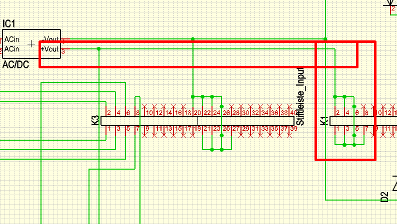

Ich mache für meine Abschlussprüfung eine Relaiplatine für ein
vorhandenes Interface. Ich habe das Layout/ den Schaltplan in target
3001! V17 Conrad erstellt.
Kurz bevor ich die Platine bestellen wollte, habe ich einige fehlende
Maßeverbindungen gesehen, diese im Schaltplan eingefügt und nun kommt
mein Problem:
Sie werden nicht im Layout angezeigt. Die Vernindungen sind zwar da
(wenn ich Projekt prüfen mache, zeigt er mir an, das der Pin verbunden
ist)
aber ich kann sie im layout nicht verbinden (keine grüne luftlinie o.ä.)
Weiß jemand, was ich tun muss?
habe schon sämtliche Reiter im Menü durchgeschaut aber nichts hat
geholfen
danke schonmal

was passiert, wenn du Leiterbahnen im Layout von Hand an die neuen
Verbindungen legst?
Kommt dann eine Fehlermeldung wie "Neue Verbindungen lassen sich nur im
Schaltplan erzeugen"?

An K1 5u.6 sowie K3 23u.24 sind zwei Knotenpunkte die da nicht
hingehören.
Gruss Andy

- Die Knotenpunkte sind da, da ich unter der Stiftleiste durch muss, um
alle sieben Pins zu verbinden (also sind sie richtig..außer es gibt auch
eine verbindung, wenn dort kein KP ist, sondern nur die Leiterbahn
vorbei führt)
- speichern, schließen, neu öffnen -> nichts passiert
- löschen, erstellen ->bringt nichts
- löschen, erstelle, speichern -> bringt nichts
-- löschen, erstelle, speichern, schließen, öffnen -> bringt nichts
NICHTS PASSIERT -.-

habe jetzt mit den target-kollegen gesprochen. Extrem schneller Support,
richtig gut!!
Rausgestellt hat sich, dass ich eine alte Version in die aktuelle
kopiert habe, jetzt gibt es die bauteile doppel und es werden welche
verwendet, die es im schaltplan nicht gibt.
Dazu kann es dann auch keine verbindung geben.
Ich baue jetzt mal um, und hoffe dass es dann funktioniert.
Vielen dank für den schnellen Support und die Hilfe ;)
