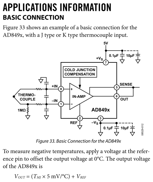

bei meiner Einarbeitung in die analoge Schaltungstechnik hänge ich seit
längerem an der Auswahl der Vref-Spannung für meinen "Thermocouple ->
Spannungsumsetzer".
Ich möchte einen Sensor Typ J von -40°C - 125°C verwenden. Ich komme
einfach nicht auf eine Lösungsansatz. Ist das Problem zu trivial
und/oder kann mir jemand einen Tipp geben wie ich diese Spannung
errechne?
Vielen Dank!!!!
Gruß André

du willst den Thermoelementeverstärker mit einer unipolaren Versorgung
laufen lassen? Dann muss Vref groß genug sein, dass auch bei der
niedrigsten Temperatur die Ausgangsspannung noch positiv ist.
Bei -40°C liefert er -200mV relativ zu Vref, also mus Vref >= 200mV
sein.

Sprich der Wert kommt aus der Tabelle für Typ J. So dachte ich mir das,
aber wie kommst du auf den Wert von -200mV?
Ich habe nur Tabellen gefunden, welche mir für -40° ungefähr -2 mV
ausgeben (siehe Anhang).
Vielen Dank.

Nö, nicht aus der Tabelle des Thermoelements sondern aus dem Datenblatt
des Thermoelementeverstärker-ICs.
Der AD8494 bzw. AD8496 liefert dir mit einem J-Typ Thermoelement eine
Ausgangsspannung von 5mV/°C (siehe letzte Zeile in dem von dir
angehängten Bild). -40°C * 5mV/°C macht -200mV. Wenn der Baustein nur
positive Spannungen liefern kann (weil er nur eine positive Versorgung
sieht), dann muss Vref um diesen Betrag angehoben werden.
