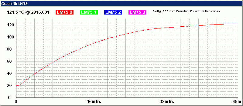

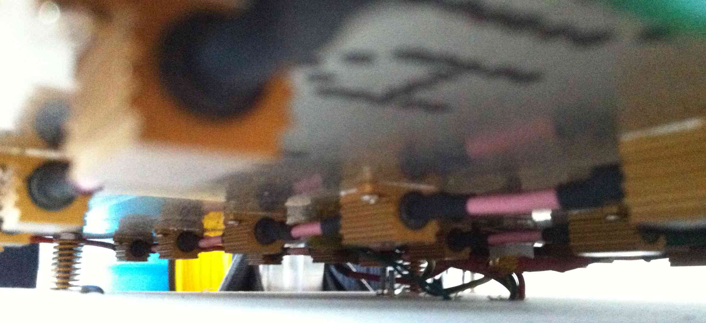

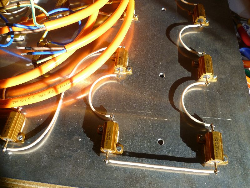

OP #4352212
@ Klaus: Sorry für den Seelenschmerz :)
Günstig und gut ist es trotzdem...
Ich müsste ja diverse dieser Lötkolben-Heizelemente haben (um eine
gleichmässige Wärmeverteilung zu erreichen)... da bleibe ich lieber bei
den Widerständen für 20€ und nehme in Kauf, gegen Deine Prinzipien zu
verstossen... zumal ich gerade keine Kaffeemaschinen an Lager habe und
auch keine alten Lötkolben...
Für mich heisst das gelernte nun folgendes (=Fazit):
Statt dass ich 4 x 10w (180Ω) Widerstand in Serie schalte, werde ich
beim neuen Bett 5 derer pro Strang verschalten (=total 900Ω).
Das heisst, jeder der Widerstände wird bei 230 Volt «nur» mit rund 11w
statt derer 18 belastet. Ich habe trotz allem noch rund 0.5w / cm2 bei 4
Strängen oder rund 235w fürs ganze Heizbett, was in etwa dem Wert vom
bestehenden Heizbett entspricht (davon ein leider etwas unscharfes Bild
anbei...). Ich ziehe den Schluss, dass die verbratene elektrische
Energie unabhängig von der Nennleistung eines Widerstands in gleichviel
Wärmeenergie umgemünzt wird und fahre daher nicht mehr wie beim ersten
Heizbett deutlich über der Nennleistung der Widerstände.

OP #4352253
ja von der Art her sind das solche. Nur kaufe ich die nicht bei Reichelt
und jene die ich verwenden werde, haben eine Nennleistung von 10w, einen
Widerstand von 180 Ohm und sind kürzer von der Bauform her. Aber es gibt
auch die beiden Schraubfüsse. Du siehst das auf dem Foto, welches ich
angehängt hatte.
So wie ich mir das vorstelle steht der Nennwert für uneingeschränkten
Dauerbetrieb unter den beschriebenen Bedingungen. Heisst aber nicht,
dass das Bauteil bei +1 gleich Abfackelt sondern halt ein vielfaches
dessen für eine gewisse Zeit wegsteckt...
Ich probiere nun einfach mal mit 11w.
Seh ja dann was rauskommt. Wenn das nicht warm genug wird, hau ich halt
je wieder einen Widerstand raus :)

OP #4352356
@ Boris Ohnsorg:
Wärmeleitfähigkeit Luft: 0.0262 W/(m·K)
Wärmeleitfähigkeit Alu: 236 W/(m·K)
Deine 3 Flächen, die in die «falsche Richtung heizen» sind also nicht so
massgeblich, denke ich mal. Falls Du das genau wissen willst kannst Du
selber rechnen, was an den «belüfteten» oberflächen verloren geht.
Der Verlust ist aber unabhängig vom Typ des Heizelements immer in Form
einer Abstrahlung in «die falsche Richtung» da... oder bist Du da
anderer Meinung?
Klar, man kann auf der Unter-/Blindseite noch ein paar Glasfasermatten
oder Steinwolle o.Ä. anbringen, hab ich der Zugänglichkeit zuliebe
unterlassen.. jedoch ist der Stromverbrauch von 440w Peak ja auch nicht
gerade hoch (und 2/3 der Zeit oder sogar mehr heizt da nix...) bzw. beim
neuen Heizbett dann 235w Peak...
Hat aber alles eigentlich nichts mit dem ursprünglichen Post zu tun...
tja.
OP #4352388
@ Peter R.:
Kann man sagen, muss man aber nicht.
Hatte im Bezug auf meine Ursprüngliche Frage nur begrenzte Relevanz.
Wollte mich möglichst kurz fassen um es den antwortenden leicht zu
machen (schneller gelesen) - hat sich aber im Verlauf der Debatte
angeboten, es zu erwähnen, deshalb dann getan.
Die ganze Verdrahtung ist in Kupfer ausgeführt (Schmelzpunkt liegt bei
1083,4 °C), das muss reichen. Ausserdem ist der Schutzleiter an der
Aluplatte fest verschraubt. Die Kabelhüllen sind Silikon (bis ca. 230°C
temperaturfest). Und 2 Jahre sicherer, pannenfreier Betrieb geben mir
mit der Auslegung irgendwie auch ein stückweit recht.
Gast #4353029
Christian M. schrieb:
> So, nun habe ich auch mal meine Version angehängt
Wie ich oben schon erwähnt habe, hat diese Version von
Leistungswiderständen eine eigene Kühlung durch Kühlrippen, ist also zum
Heizen einer Platte eher weniger geeignet. Ich habe für solche Zwecke
Leistungswiderstände im TO220-Gehäuse verwendet, die übertragen wirklich
die gesamte Heizleistung auf den Metallblock, an dem sie festgeschraubt
sind. Noch dazu brauchen sie viel weniger Platz.
Georg
