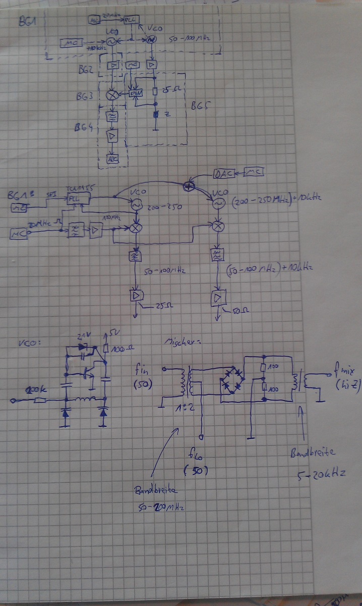

Hallo Allerseits,
Ich möchte gerne einen Netzwerkanalysator mit oben genannten Daten
bauen. Im angehängten Bild befindet sich ein grobes Schema, dass ich mal
zur Diskussion stellen möchte. Im Prinzip wird vor und hinter dem
Widerstand die Spannung und zugehörige Phase gemessen. Daraus lassen
sich alle relevanten Parameter berechnen.
Insbesondere interessiert mich, ob der Diodenringmischer so passt.
Vielleicht fallen jemand noch Verbesserungsvorschläge ein.
Leider tippe ich den Beitrag grad mit dem Handy, weswegen die
Beschreibung nicht so ausführlich ist. Das wichtigste ist jedoch drin,
falls nicht: Gerne fragen!

Hallo, ich entwickle derzeit auch einen Antennenanalyzer der bis über 1
GHz geht. Ich mach das aber etwas einfacher. Ich nehme einen DDS AD9914
getaktet mit 3.5Ghz und einen Gain block Amplifier und einen
nachgeschalteten 20dB Attenuator, um exakt die Impedanz von 50R zu
halten. Dann zwei Reflektionsmessbrücken eine von 0.5MHz bis 100 MHz und
die zweite von 100MHz bis 2GHz. Als Empfänger dient ein SDR mit IQ
Mischer womit die Quelle Schaltbar wird auch über Kreuz mit I und Q um
exakten Phasenabgleich zu bekommen. Die PLL für die 3.5GHz ist ein
ADF4350 vom externen Aufwand dann doch eher minimal. Der IQ-Mischer wird
vermutlich noch einen zweiten DDS AD9914 verweden der mit dem TX DDS
dann auch syncronisiert werden kann.
Die Signale die der DDS erzeugt, sind immer noch besser als was zwei GHz
PPLs mit Abwärtsmischung (Interreferenzen) zustande bringen.
Die Bauteile sind natürlich etwas kostspieliger aber dafür bekommt man
ein sehr gutes Ergebniss. Mit den Breitbandigen PLLs wird man vermutlich
nicht glücklich (Phase/Noise/Jitter), gerade beim Phase messen.
Gruß Sascha
Und was machst du mit den starken Nebenlinien die nahe der
ganzzahligen Frequenzen auftreten (prinzipiell das gleiche
Problem wie bei einer Fractional-Teiler-PLL a la ADF435x)?
