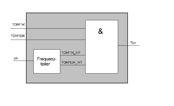

Guten Abend,
als Teil einer Ausarbeitung, kümmere ich mich zur Zeit um eine
'Frequenzauswahl', welche nur einen Teil eines ganzen Projekts abbildet
um anschließend auf Spartan dargestellt zu werden.
Durch Auswahl von 'TONF1K' bzw. 'TONF05K' kann zwischen zwei Frequenzen
(1kHz und 0,5kHz) gewählt werden. Die ausgewählte Frequenz wird als
'Ton' ausgegeben, um es als akustisches Signal auszugeben. Die
Eingangsfrquenz 'clk' ist 50MHz.
Als Anfänger habe ich mich bestmöglichst in das Thema eingearbeitet, das
Resultat seht ihr im folgenden als Quellcode.
Als Grundlage für die Frequenzdarstellung dient Lothar Miller's 'Hello
World' (lothar-miller.de/s9y/archives/80-Hello-World!.html)
Im ISE Project Navigator hab den Synthesizer über den Quellcode laufen
lassen, der mir einiges an Fehlern ausgegeben hat, die ich soweit, bis
auf die unter dem Quellcode aufgeführten, beseitigen konnte.
Meine Gedanken zu den restlichen Fehlern, habe ich unten aufgeführt.

 Zu Linie 24 und 39:
 An dieser Stelle reichen meine Kenntnisse nicht aus um die
Ungereihmtheit zu verstehen. 'rising_edge' dürfte hier in einer
abgeänderten Konstelation richtig sein, 'wait until' scheint hier das
Problem darzustellen.
 Zu Linie 32 und 47:
 Wie anfangs erwähnt ist der Qeullcode zur Frequenzgenerierung von
Lothar Miller übernommen und weitestgehend angepasst. Die Konstelation
der Zeile 32 ist soweit übernommen, macht hier jedoch keinen Sinn, was
ich nicht ganz nachvollziehen kann. Ein Einschub hinter die Zeile 31
bzw. 46 bringt kein Ergebnis.
 Zu Linie 50,55,56:
 Die Überlegung hier ist: Liegt das Signal 'TONF1K' an (und an TONF05K
nicht), so soll 1kHz an 'Ton' ausgegeben werden. Das Gegenteil gilt für
0,5kHz. Liegen beide Signale gleichzeitig am Eingang an bzw. nicht an,
so wird nichts ausgegeben. Das war soweit die Überlegung, die sich
jedoch nicht umsetzten lässt.
Könnt ihr mir bei den offenen Fehlern behilflich sein?
Gast #4353084
Jack J. schrieb:
> 20  FT1:   process (clk, TonF1K_INT, c, x)
> 21
> 22   begin
> 23
> 24  wait until rising_edge(clk);
Wenn Du 'wait until' im process verwendest, muss die Sensitivity-Liste
leer bleiben:
16  signal y : std_logic:= '0';
18  begin
20  FT1:   process
22   begin
23
24  wait until rising_edge(clk);        -- warten bis zum nächsten Takt
25        if (c<49999) then            -- 0…49999 = 50000 Takte = 20µs Sekunde bei 50MHz
26            c <= c+1;
Duke
Moderator (Firma: Titel) Persönliche Seite #4353138
Jack J. schrieb:
FT2:   process (clk, TonF05K_INT, d, y)
UND: process (TONF1K_INT, TONF05K_INT, TONF1K, TONF05K,Ton)
Es sit keine gute Idee, ohne Nachzudenken einfach mal alle irgendwie
beteiligten Signale in die Sensitivlisten zu schreiben.
Ich würde statt des zweiten Prozesses mit der felherhafterweise
überlangen Sensitivliste ("Ton" ist da zu viel) sowas "concurrent" oder
"nebenläufig" schreiben:
    Ton <= TonF1K_INT   when  TONF1K='1' and TonF05K='0'  else
           TonF05K_INT  when  TONF1K='0' and TonF05K='1'  else
           '0';
Das liest sich m.E. wesentlich flüssiger und es gibt sicher kein Problem
mit der Sensitivliste...
> leer bleiben
So sagt es auch ie Fehlermeldung:
>>> statement WAIT not allowed in a process with a sensitivity list
Siehe auch
http://www.lothar-miller.de/s9y/archives/16-Takt-im-Prozess.html
http://www.lothar-miller.de/s9y/archives/47-wait-im-Prozess.html
http://www.lothar-miller.de/s9y/archives/43-Ein-oder-Zwei-Prozess-Schreibweise-fuer-FSM.html
BTW: in diese Fall hier würde man nicht 2 komplette unterschiedliche
Zähler aufbauen, sondern einfach nur den Ladewert des Zählers ändern.
