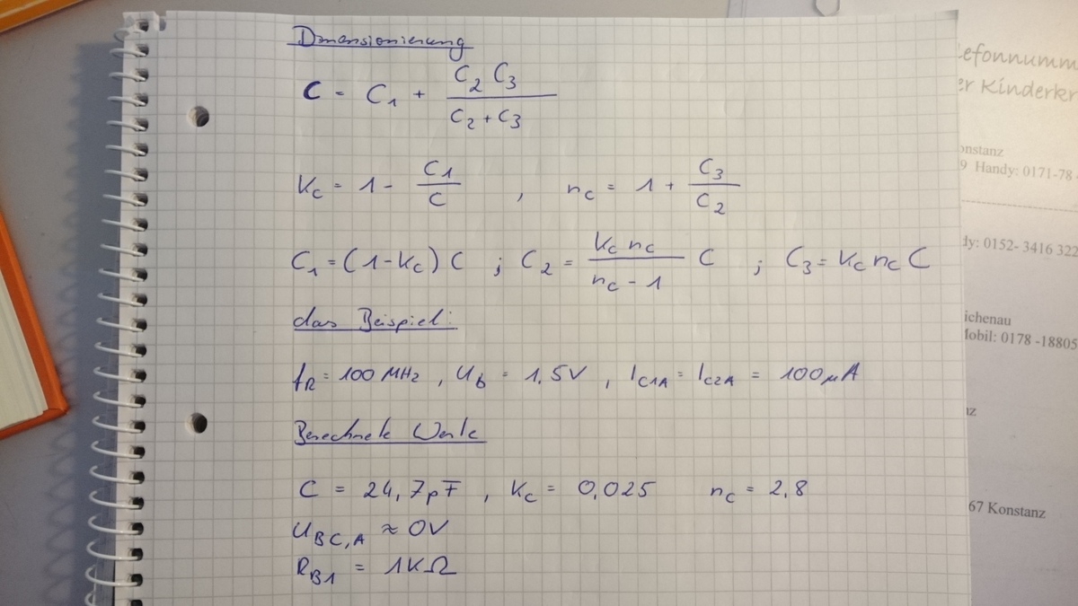

ich versuche gerade mich ein wenig in Oszillatorschaltungen
einzuarbeiten. Dafür habe ich mir das Buch von Tietze und Schenk geholt,
Halbleiter Schaltungen Auflage 14 aus der Bücherei. Es ist wahrlich eine
Bibel jedoch verstehe ich etwas nicht.
Auf Seite 1534 wir eine Beispiel Rechnung durchgeführt welche ich
versucht habe zu verstehen.
Zuerst wir der Schwingkreis eine Differenzverstärkers in
Emitterschaltung berechnet. Dazu gibt es folgende Formeln die ich im
Bild oben habe.
Da es eine Emitterschaltung ist beträgt die Phasendrehung ja 180°.
Deshalb muss ich ja Gegenkoppeln. So habe ich das mal verstanden.
Jedoch ist mir garnicht klar wie man auf den Wert von kc und nc kommt
und die Phasenkorrektur über RB1 einstellt?
Grüße Vicky
#4353882
Mein TS ist zu alt dafür. Viele andere werden dir hier auch nicht helfen
können, wenn sie nicht die Schaltung haben. Ob es rechtlich Probleme
gibt, weiß ich nicht, aber die Schaltung abmalen wäre zumindest eine
Lösung. Ob das dann schon zum Verständnis der Frage reicht, weiß ich
aber nicht.
