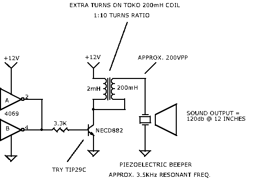

Durch einen Piezo fliesst so gut wie kein Strom, er benimmt sich wie ein
Kondensator. Um Pegel da raus zu holen, wird im Allgemeinen der Piezo
zum Teil eines resonanten Schwingkreises gemacht, durch den dann der
Leistungstransistor Strom schickt und ihn auf der Resonanzfrequenz
anschubst.
Wikipedia verlinkt hier ein PDF mit einer Trafo Endstufe, deren Plan ich
dir mal anhänge.

Gast #4354936
...bei den nervigen Melodiemodulen sitzt eine Induktivität parallel, die
(wohl) eine hohe Spg erzeugt - damit ist die Auslenkung und damit die
Lautstärke höher. Ansonsten nutzen die auch nur einen NPN, 1,5V und
einen 0815 Piezo.
Klaus.
