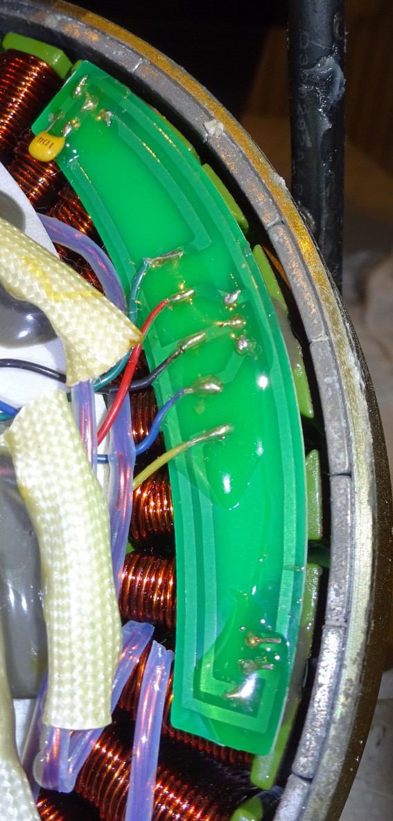

Ich besitze ein e-Bike-Hinterradnabenmotor bei dem die Elektronik am
Display einen Fehler im Bereich der Hall-Sensoren angibt. Nun bin
betreffend Elektronik nicht sehr bewandert (hab aber herausgefunden,
wozu Hallsensoren dienen ;-).
Im Anhang könnt ihr ein Bild der Platine sehen, die mit drei Unipolar
Hall Switch TLE4905 bestückt ist. So weit so gut. Was ich bis jetzt

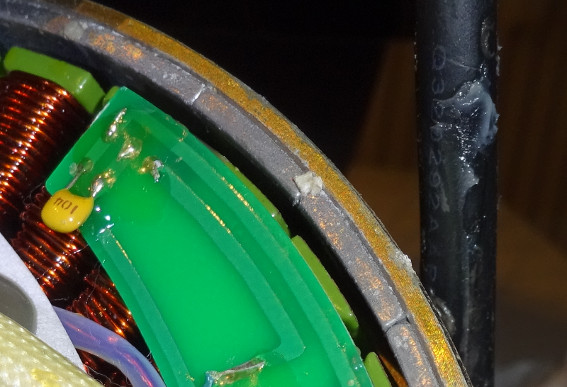

nicht herausgefunden habe, was das kleine gelbe Teil (oben links im
Foto) ist und welche Aufgabe es hat. Kann mir da jemand weiterhelfen?
Auch möchte ich die Platine nachbauen; das heisst die Leiterbahnen
mittel Freihandfräsen herausarbeiten (mit einer Dremel und einem 1mm
Rundfräskopf). Funktioniert dies oder ist dies eher eine doofe Idee?
Freundliche Grüsse, hujan

Das ist ein Kondensator mit 100nF (104=10+0000pF), der möglicherweise
die Versorgungsspannung für den Sensor von Störungen frei hält. Um
sicher zu sein, müßte man anhand der Leiterplatte mal den Schaltplan
zeichnen.

Ist ein Keramik Kondensator und dient zum stützen der
Versorgungsspannung der Hallswitches bzw zur Unterdrückung von Störungen
(EMV) auf der Versorgungsspannung. Eher unwahrscheinlich das der defekt
ist, kann man aber im Notfall auch kurz tauschen.
Kann man machen...sieht nicht sonderlich kompliziert aus. Die Frage ist,
warum will man das machen?
Auf dem Bild sieht es so aus ob der untere Switch abgeraucht wäre.
Ich würde mal Spannung anlegen und mit einem Multimeter und einem Magnet
schauen welcher defekt ist und nicht mehr schaltet.
Ansonsten könnte man auch einfach normale Lochraster nehmen oder das
ding von oben und unten kopieren/scannen und kurz in das Ätzbad
werfen...

Jan H. schrieb:
> Nun bin
Das ist ja kein Hexenwerk. Man sieht auf den Fotos schon recht gut, das
rot die positive Versorgung und schwarz die Masse für die Sensoren ist.
Grün, gelb und blau sind die Ausgänge der Sensoren. Man kann nun mal die
Motorelektronik aktivieren (einschalten) und dann messen - entweder mit
einem Multimeter oder im simplen Fall mit einer LED und einem
Vorwiderstand von z.B. 1k-4,7k Ohm. Zuerst mal die Versorgung messen, 5V
sollten hier zwischen rot und schwarz nachzuweisen sein.
Wird der Motor langsam durchgedreht, sollte man zwischen den
Hallausgängen und schwarz nun wechselnde Pegel zwischen etwa 0V und 5V
messen können.
Wenn das an allen Sensoren so passiert, dann liegt der Fehler nicht
hier, sondern am Verbindungskabel oder innerhalb der Motorelektronik.
Wenn ein Sensor kein Signal mehr liefert, tauscht man ihn aus - fertig.
Wie kann man das auf dem Foto erkennen? Verdächtig sieht die Stelle zwar
aus, was da zu sehen ist ist aber wahrscheinlich nur die Relexion der
Beleuchtung auf der Vergussmasse (oder Kleber, Schutzlack) über den
Lötstellen.
