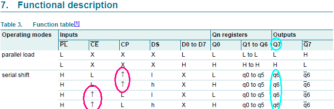

Moin,
aus dem Datenblatt werde ich nicht sorichtig schlau... Daher meine
Frage: Wird nach der Übernahme der parallelanliegenden Daten in das
Schieberegister sofort ein Datenbit am Ausgang angelegt oder wird ein
Takt benötigt? Und wird zuerst das MSB ausgegeben?
Holger
Moderator (Firma: Titel) Persönliche Seite #4354499
Holger schrieb:
> oder wird ein Takt benötigt?
Es muss ein Takt entweder am /CE oder am CP anliegen.
Es wird vom LSB in Richtung MSB geschoben. Also: ja.
Mrin Tipp: übe daran. Es ist eines der einfacheren...
