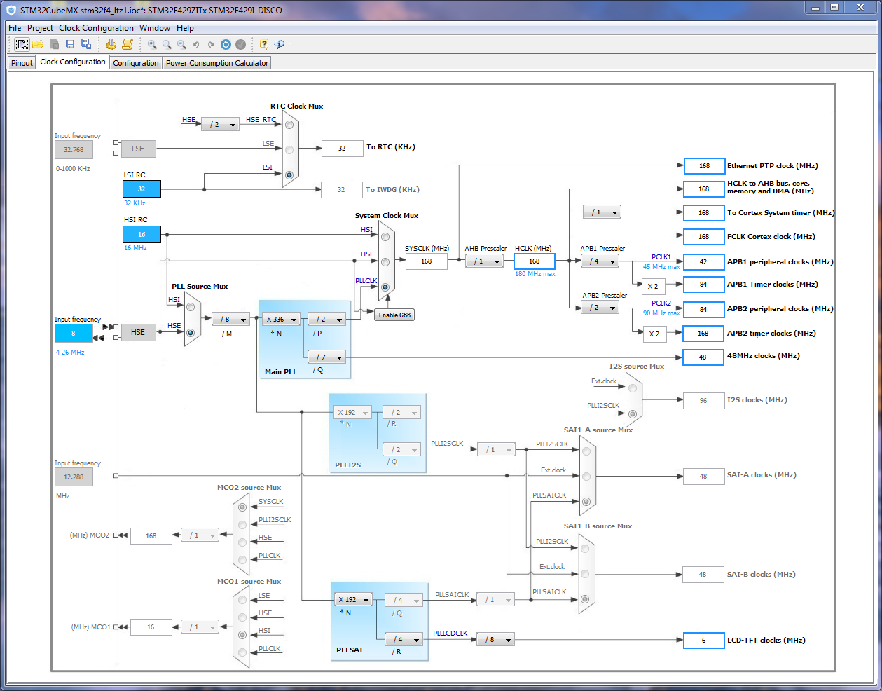

von Markus (Gast)
SysClock ist 168 MHz, der Clock für USB ist dann glaube ich 48 MHz (sh.
Screenshot).
Hier der generierte Code des Clockeinstellung:

von Bülent C. (mirki)
sieht soweit eigentlich ok aus.
