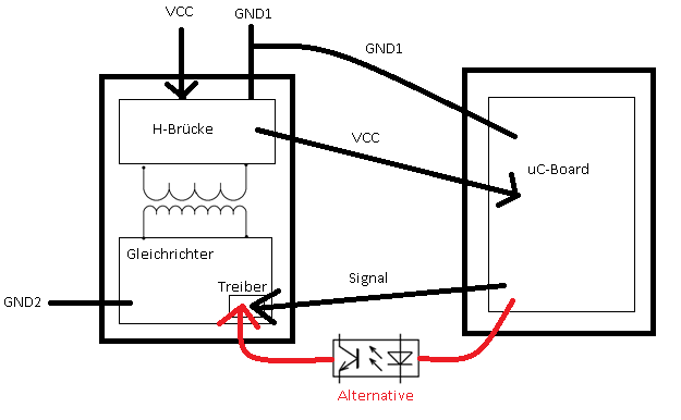

zu erwähnen wäre auch, dass ich vom system a (primärseite) signale an
system b (sekundärseite) schicken möchte.

das ist ein selbst gebauter. prinzipiell könnte ich beide seiten an den
selben ground anschließen, fragte mich nur, ob dann noch die galvanische
trennung gewährleistet ist.
wie sieht es denn aus, wenn ich ein signal, welches von einem uc erzeugt
wird und an der selben erde hängt, wie die primärseite, an die einen
treiber der sekundärseite schicken möchte?
wie geht man dann vor?
das signal der primärseite hätte auf der sekundärseite doch keine
referenz?!

könnte ich denn in diesem fall signale von der primärseite (vom uC) an
einen treiber der sekundärseite schicken?
ist dies mit einem optokoppler möglich, wie Timmo H. bereits genannt
hatte?
würde die sekundärseite das signal auch eindeutig erkennen, ohne eine
referenz (gleiche erde)?

Moderator (Firma: Titel) Persönliche Seite #4355257
Diesem Satz fehlt das.
> fragte mich nur, ob dann noch die galvanische trennung gewährleistet ist.
BRAUCHST du überhaupt eine galvanische Trennung?
Bin Bild sagt mehr als tausend Worte: zeichne mal einen Schaltplan oder
eine Skizze.
Ja, das brauche ich.
> eine Skizze.
Hier, eine Skizze, wie das ganze grob aufgebaut ist.
