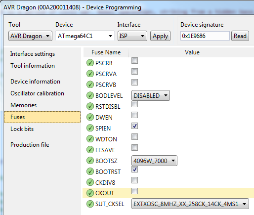

Die Fuses sollten korrekt gesetzt sein. Das Textsegment habe ich in den
Linkereinstellungen an die Adresse 0x3800 verschoben, wo der Bootloader
entprechend der Fuses (Byteadresse 0x7000) liegen sollte.

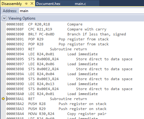

Angehängt habe ich einen Screenshot der Einstellungen der Fuse Bits und
einen Screenshot eines Disassemblys, das zeigt, dass der Code
tatsächlich im angestrebten Adressbereich ausgeführt wird.
Für kompetente Hilfe wäre ich gerade sehr dankbar :)
Persönliche Seite #4355351
die Byte-Adresse stimmt nicht. 0x3800 * 2 = 0x7600
d.h. (falls es kein Schreibfehler ist) der Bootloader liegt an der
falschen Stelle, dann kann er nicht in den Flash schreiben.
PS: genau das selbe hatte ich auch schon. Auch bei mir war der
Bootloader an der falschen Stelle
Gast #4355416
0x3800 * 2 ergibt durchaus 0x7000
Allerdings ergibt 3800 dezimal multipliziert mit 2 schon 7600 dezimal.
Die Adressen sind aber in hex angegeben. Zugegebnermaßen habe ich beide
Werte mit dem Windows Taschenrechner ausgerechnet, gehe aber davon aus,
dass dieser korrekt rechnet.
Im vom Compiler erzeugten .hex File liegt der Code ebenfalls auf Adresse
0x7000. Ebenso liest es sich im .map File.
Die Tatsache, dass der Code ausgeführt wird (verifiziert über eine
Ausgabe auf den CAN Bus) spricht auch stark dafür, dass der Code auf dem
entsprechenden Vektor liegt.
Trotzdem danke für die Antwort :)
Gast #4356068
Stefan E. schrieb:
> Nö, das 0x7000 ist die Wortadresse.
Das hat den Trick gemacht. Danke!
Ich hatte es auch vorher schon mit 0x7000 als Wortadresse probiert, muss
mich dabei aber wohl irgendwie vertippt haben, denn dabei hat mir der
Linker einen Fehler ausgegeben und ich habe den Gedanken, dass das die
Wortadresse sein könnte verworfen.
