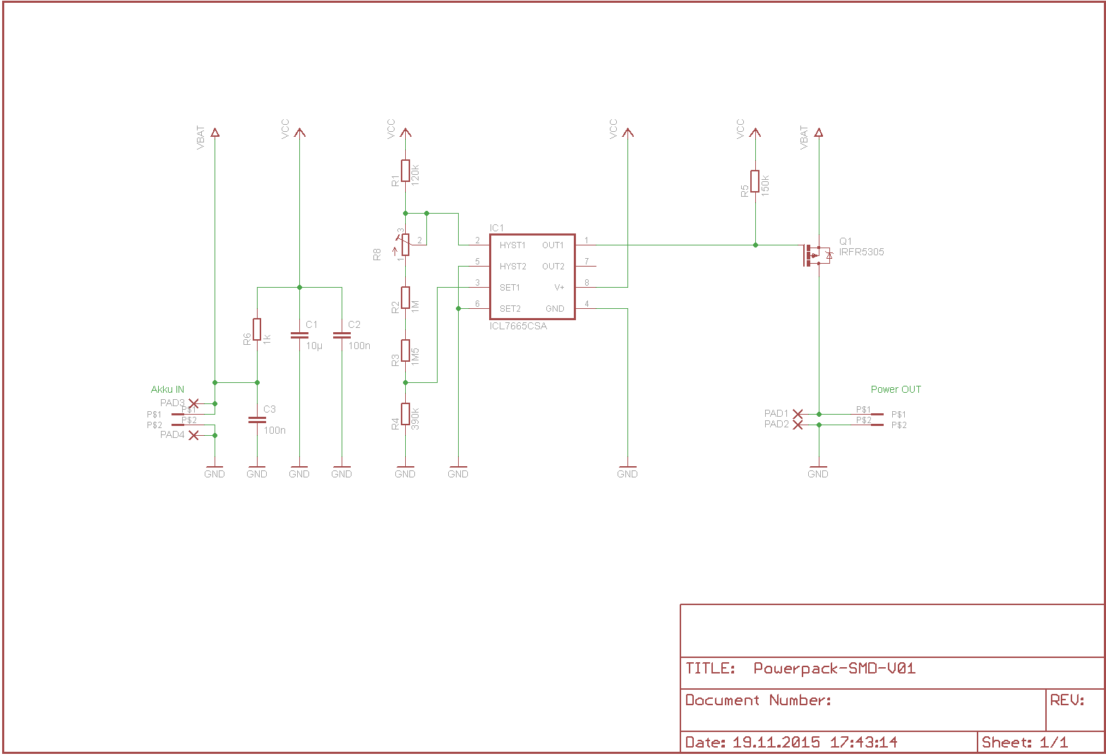

ich habe mir bei Reichelt einen ICL7665 besorgt, da ich einen
Bleigel-Akku vor dem tiefen Tod schützen will.
Ich dachte eigetlich ich bekomm das hin, allerdings macht das IC nicht
das was es soll :(.
Ich habe mir dieses DB hier genommen:
http://cdn-reichelt.de/documents/datenblatt/A200/ICL7665%23HAR.pdf
Seite8m, Figure 5 scheint mir das geeignete Schaltbild zu sein, da ich
den 7665 aus dem selben Akku versorge der auch geschützt werden soll.
Als Abschaltschwelle habe ich 11,3V, als Wiedereinschaltschwelle 12,3V.
Die passenden Formeln habe ich verwendet.

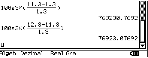

Für R1 habe ich 100K vorgegeben, damit komme ich für R2 auf 769K,
genommen habe ich 750K. R3 ist 1/10 R2, also 76,9K. Verwendet habe ich
hier 75K.
Am Ausgang hängt die Kathode einer LED, die Anode geht über einen 10K an
V+.
Stimmen die Werte?
Jetzt ist es jedoch so, dass gar nichts passiert. Drehe ich das
Labornetzteil von 0V an langsam auf, so geht die LED an und schatet bei
der gewünschten Schwelle (11,3V) aus. Drehe ich weiter schaltet sie sich
aber nicht wieder ein?
Woran könnte es liegen? Sofern es nicht an falschen Werten der
Widerstände liegt?
Ich verwende den Ausgang Nummer 2 des ICs.
Eventuell schaut mal jemand drüber und hat eine Idee.
Danke schon mal im vorraus.
Jürgen
#4356455
Die Werte müssten stimmen.
Die LED sollte bei unterschreiten der 11,3 V leuchten und wieder
ausgehen, wenn die 12,3 V überschritten werden.
Bei unteschreiten der inneren Referenzspannung von 1,3 V (11,3 mit
äußerer Beschaltung) schaltet Out2 gegen Masse -> Led leuchtet. Bei
überschreiten der 12,3 V liegt an Out2 Tristate, deshalb ist ein
Pull_Up_Widerstand an diesen Ausgang zu schalten(siehe Abb.1 S.6).

hinz schrieb:
> Du hast die falsche Spannung eingesetzt.
Ich häng mal meine Berechnung mit an, diese decken sich mit denen von
Jojo's Excel Datei.
Wo siehst du den Fehler?

Gast #4356594
Ich habe gerade mal die Stromaufnahme gemessen, diese liegt bei 85µA.
Ist das nicht etwas viel? Laut der Excel Tabelle sollten durch die
Widerstände nicht mehr als 13µA zustande kommen. Plus 3µA für den 7665,
also sollte ich doch unter 20µA bleiben, oder?
Gast #4356630
Kommando zurück, es lag an meiner eigenen Unfähigkeit.
Ich habe, warum auch immer, nach Fig. 4 verdrahtet. Nach Fig. 5.
verkabelt und alles funktioniert!
Setzt ich für R1 300K, für R2 = 2,2M und für R3= 220K dann flackert die
LED kurz vorm erreichen der 11,3V. Also ich drehe langsam von 13,8V
abwärts, bei 11,5V fängt sie an zu flackern. Sind die Widerstände zu
hochohmig oder liegts am Steckbrett, dass sich das Ganze aufschwingt?
Bei den genannten Werten komme ich auch angenehme 15µA, dass würde mir
ganz gut passen :).
Sonst bleibts eben bei den Werten die bei R1 = 100K rauskommen, etwas
mehr Strom, aber den Bleigel Akku wirds wenig stören ;). Er bekommt
regelmäßig Elektronen nachgeliefert. Standzeit nach maximal 3 Tage.
Gast #4356636
hinz schrieb:
> upper
Tatsache. Danke für den Hinweis!
Da hab ich wohl Vu mit untere bzw under verwechselt.
Jetzt rennt die Schaltung allerdings einwandfrei, bis auf das schwingen
bei zu hohen Widerständen.
Wer dazu noch eine Idee hat, immer raus damit.
Für die Lösung des eigetlichen Problems sag ich mal herzlich Danke :).
Viele Grüße
Jürgen
Gast #4356668
hinz schrieb:
> Hast du den anderen Komparator richtig stillgelegt?
Wie legt man den Komperator richtig still?
Den unbenutzten SET-Eingang auf GND?
Was mache ich mit dem Hysterese Pin? Offen lassen, oder auf V+?
Die Versorgung werde ich mal filtern, ich berichte dann gleich noch mal
davon :).
Viele Grüße
Jürgen
Gast #4356673
oha, danke, war gut den Plan nochmal gepostet zu haben. Die
Stromaufnahme bei Abschaltung war jedenfalls ok, aber die Leiterbahn
bekomme ich noch weggekratzt.
Gast #4356682
Auch ich danke für die zahlreichen Antworten.
Den unbenutzten SET auf GND, HYST offen und ein Filter aus 10µF und
100nF haben das Problem gelöst. Danke für die Hilfestellung und die
Verbesserungsvorschläge. Ich erfreue mich jetzt an 15µA Stromaufnahme
Viele Grüße
Jürgen
