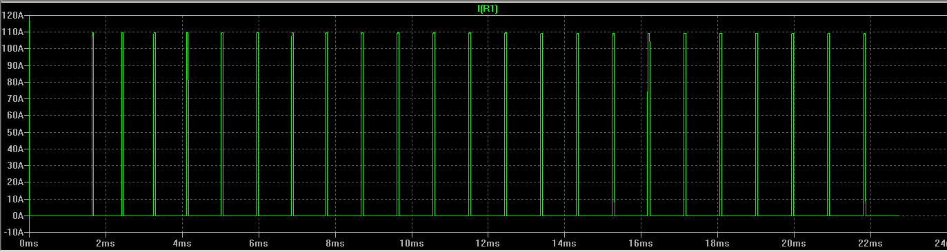

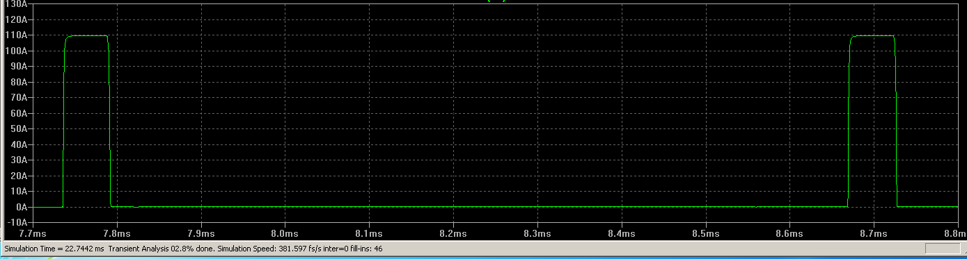

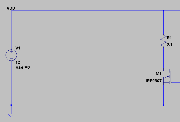

Hallo Leute,
Habe vor einem FET einen Vorwiderstand.
Dieser ist 0.1R gross (oder klein).
Jede Millisekunde wird der FET für 80µS gechalten.
Die Versorgungsspannung hat 12V.
Der Innenwiderstand des FET hat 17mOhm.
Es fliessen also Pi mal Daumen 120A in 80µS.
Diese müssen über dem Widerstand auch drüber.
P = I² * R ist mir klar.
Nur muss der Widerstand dann wirklich 1440W haben?
Wie kannich das sinnvoll berechnen?

#4357438
Pulsar schrieb:
> Johnny S. schrieb:
>> Was genau macht denn diese Schaltung?
> Gar nichts. Ich möchte die Impulsbelastung und Dimensionierung von
> widerständen kapieren.
> Johnny S. schrieb:
>> Wozu dient R1?
> Das ist das Teil der Begierde.
> Johnny S. schrieb:
>> und ein IrF2807 hält übrigens nur 82A aus.
> Dauerstrom.
> Pulsed Drain Current = 280A
Schau dir die Grafik mit Thermal Response an, da brauchst du aber schon
eine sehr gute Kühlung wenn man den so betreiben will.
Ja, wenn das nur eine Dimensionierungsfrage ist, dann kann man
theoretisch einen 100W Wassergekühlten Widerstand nehmen, oder man nimmt
hald einen höheren Wattzahl , der wird dann nicht so warm.

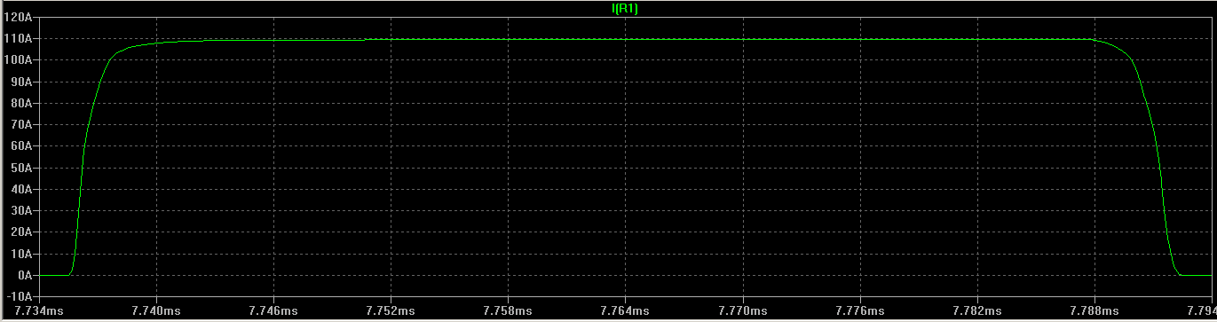

#4357470
Berechne mal den Effektivwert des Stromes. Der ist für die Erwärmung
maßgebend.
Ausschlaggebend ist der Effektivwert, solange die thermische Trägheit
des Widerstandes groß genug ist. Bei ca. 1ms Folgefrequenz dürfte das
der Fall sein.
Dann gilt für den Effektivwert bei Impulsen mit 1/N langer Dauer:
Effektivwert ist: i-Scheitel / sqrt (N)
Bei einem Stromimpuls, Rechteck, von 100 A ist also der Effektivwert
31,6A wenn alle 1000µs ein 100µs langer 100-A-Impuls kommt.

Gast #4357535
> der Fall sein.
Nö. unterhalb von ca. 100 ms kann es "hot spots" geben die die
Impulsbelastbarkeit reduzieren.
Bei einem 100W 0.1 Ohm Widerstand gehe ich mal von einem Drahtwiderstand
aus.
Die 100 W gelten allerdings nur bei DC-Belastung auf einem Chassis
montiert.
Der Widerstandsdraht entspricht dem eines 10 oder 20W Widerstandes.
Und nur die Drahtstärke ist maßgebend.
Die typische (Einzel-) Impulsbelastbarkeit ist 5-fache Überlast
(Leistung) für 5 Sekunden. (Manche auch 10-fache Überlast für 5
Sekunden).
Dazwischen muß wieder auf 25 Grad abgekühlt werden.
Bis zu 1 Sekunde kann linear heruntergerechnet werden.
Darunter (und mit "Vorwärmung") wird das ganze dann nichtlinear.
Gruß Anja
