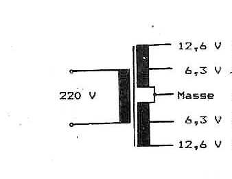

Ich suche für eine Mikrorechnerbausatz Z1013 (erweiterte Stromversorgung) einen Trafo mit folgenden Daten: 2 x 6,3 V + 10% (2,5A Wechselstrom) 2 x 12,6 V + 10% (1,0A Wechselstrom) Gruß Jörg
Wenn ich mich recht erinnere, haben wir damals 2 Klingeltrafos entsprechend zusammengeschaltet, um die symmetrische Spannung zu erhalten. Du kannst aber auch gerne andere Lösungen nutzen. Du benötigst ja eigentlich nur +5V, +15V, 0, -5V und -15V. Die damals üblichen Trafos wirst du wohl kaum noch käuflich erwerben können. Schöne WE
Joerg F. schrieb: > Ich suche für eine Mikrorechnerbausatz Z1013 (erweiterte > Stromversorgung) einen Trafo mit folgenden Daten: > > 2 x 6,3 V + 10% (2,5A Wechselstrom) > 2 x 12,6 V + 10% (1,0A Wechselstrom) Nimm zwei getrennte Trafos für 2*6V und zweimal 12V.

Wenn ich mich recht erinnere, brauchte man die 12V eh nur für die erbärmlichen U256. Eigentlich haben schon damals alle auf 64kB aufgerüstet, somit war die +12V entbehrlich. Willst du was wirklich gut funktionierendes oder geht es mehr in Richtung Originalität? Da gabs von Robotron so ein eigenartiges Stromversorgungsmodul, das könnte dann hinkommen mit deinen Trafoanforderungen wenn du das unbedingt verwenden willst. Falls ja: 2 Trafos verwenden (2x6V, 2x12V), oder was wickeln lassen oder selber wickeln (meiner lief damals mit einem selbstgewickelten, die Kiste steht noch bei meinen Eltern auf dem Dachboden :-) Von der Stange wird sich eher nichts finden lassen.

Nimm einen Universaltrafo, z.B.
TRAFO TE 137 :: Universal-Trafo, 2 A, 1x 3 - 30V, 2x 3 - 15V (32,30 €)
oder seinen 3A-Bruder (stimmt das Bild bei Reichelt?)
TRAFO TE 138 :: Universal-Trafo, 3 A, 1x 3 - 30V, 2x 3 - 15V (44,25 €)
dein Anschluss:
A 0
B 3 12V
C 9 6V
D 15 0V
K 0
L 3 0V
M 9 6V
N 15 12V
Das ist schon mal ein guter Tip, denn der könnte es doch werden. Gruß Jörg
Alternativ habe ich auch schon über zwei Trafos nachgedacht: UI 39/17 212 :: Trafo 24VA, 2x 12V, 2x 1000mA 10,25€ UI 39/21 206 :: Trafo 30VA, 2x 6V, 2x 2500mA 10,80€ Da würde der Preis etwas günstiger sein und die Strombelastung der 6,3V Schienen würde die 12,6V Schienen nicht beeinflussen. Zudem ist der TRAFO TE 137 (Universal-Trafo, 2 A, 1x 3 - 30V, 2x 3 - 15V) mit 32,30€ nicht ganz billig. Gruß Jörg
Ich habe mich jetzt für die beiden Trafos (UI 39/17 212 und UI 39/21 206) entschieden. Die Suche ist somit erledigt. Gruß Jörg

Joerg F. schrieb: > Ich suche für eine Mikrorechnerbausatz Z1013 (erweiterte > Stromversorgung) einen Trafo mit folgenden Daten: > > 2 x 6,3 V + 10% (2,5A Wechselstrom) > 2 x 12,6 V + 10% (1,0A Wechselstrom) Selbst mit

sind 6.3V zu wenig um auch bei 10% Netzunterspannung geregelte 5V herauszubekommen, auch und gerade bei diesem Schaltplan http://www.sax.de/~zander/z1013/module/z13_nts.pdf in dem wohl (zumindest) ein Fehler steckt. Nimm doch einfach ein fertiges modernes Computernetzteil, das ist auch sicherer.

Joerg F. schrieb: > Genau das will ich aber nicht, denn ich möchte das orginale Netzteil von > der Buserweiterung nutzen. Dies ist vorhanden. Das ist nicht schlau, das Originalnetzteil ist eine ziemlich kranke Konstruktion. Zuerst regelt der 5V Regler auf 6.3V, erst wenn die Spannung an den Siebelkos weiter steigt und die 12V aus dem Netzteil herauskommen setzt der richtige Regler ein und begrenzt auf 5.6V, was immer noch zu viel sind für 5V+/-5%. Ein Grund, warum im Original nichts kaputt geht, mag der unterdimensionierte Trafo sein, dessen 6.3V nominal nur für 6.3*1.414-1-0.7-1 = 6.2V jede 1/100 Sekunde einbrechend auf 4.2V ausreichen. Nur im Leerlauf bleibt die Spannung ohne Aussetzer. Auch sind 12.6V für eine LM317 eingestellt auf 12V zu wenig, das passt nur bei wenigen Milliampere Belastung. Ein ordentliches 5V Netzteil hat zumindest einen 7.5V Trafo (nächste handelsübliche Grösse leider meist 9V) ein ordentliches 12V Netzteil einen 15V Trafo, damit er auch bei 10% Netzunterspannung funktioniert. Ersetze WENIGSTENS den kruden 5V Regler gegen einen LT1083, wenn dir deine nachfolgende Elektronik was wert ist. Als Trafos kann man 2 Trafos verwenden die primär parallel geschaltet sind. Der 12V Trafo wird eh wenig Leistung haben.
