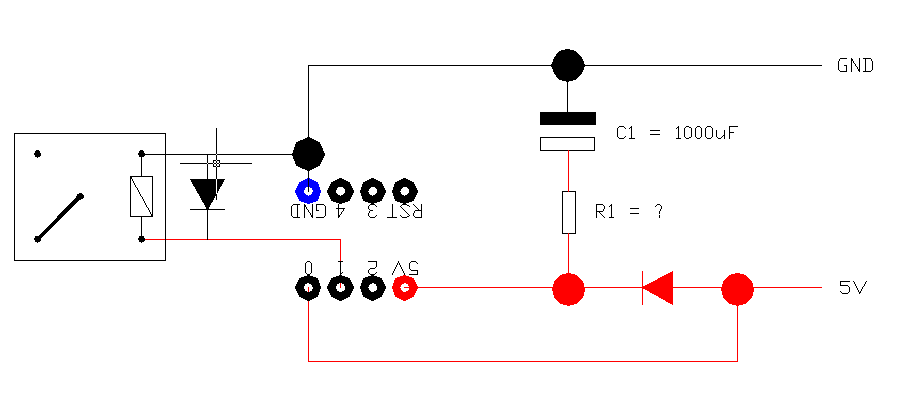

ich schalte nach Abschalten der Stromversorgung per uC noch einmalig ein
Reed-Relais für 100 ms. Geschaltetes Relais und uC benötigen zusammen
18,6 mA und ein 1000uF Kondensator ist dafür ausreichend (getestet).
Allerdings habe ich ohne Widerstand R1 getestet und versuche jetzt mit
meinem Laienwissen, den korrekten Wert zu ermitteln.
5V / 0,0186A = 269Ohm
Gewählt: 220Ohm (23mA)
Ist das so korrekt?
Der Kondensator speist danach jedoch noch für lange Zeit den uC. Wie
kann ich den Kondensator nach dem Schaltimpuls schnell und komplett
entladen, damit der uC bei erneuter Stromversorgung die Setup Routine
abarbeitet?
Danke für alle Antworten
Heinz

Wozu soll R1 denn gut sein?
Dein Lösungsansatz ist fragwürdig. Du solltest nicht versuchen, den
Kondensator zu entladen. Erzeuge stattdessen einen Reset-Impuls beim
Einschalten der Stromversorgung.
Am einfchsten geht das mit dem Brown-Out Detektor. Den kannst du so
einstellen, dass der µC resettet wird, wenn die SPannungsversorgung
unter eine gewisse Schwelle abfällt (z.B. 4V).

Den Widerstand mein(t)e ich zu benötigen, weil ich bei meiner Recherche
im Netz auf einer Elektronik Seite Folgendes gefunden habe:
"Kondensatoren sollten immer über einen Widerstand entladen und auch
geladen werden"
Denkansatz war, wenn uC + Relais zusammen 18,6mA verbrauchen, muss der
Widerstand so klein sein, dass min. diese 18,6 fliessen können
Bin aber blutiger Anfänger und wenn der Widerstand tatsächlich nicht
benötigt wird, ist's mir natürlich auch recht.
Da die Schaltung aber nur funktioniert, wenn der Kondensator nahezu
entladen ist, suche ich nach einer entsprechenden Möglichkeit zur
Entladung.
Das Konzept der ganzen Geschichte ist wie folgt:
Schaltung wird mit Strom versorgt, wenn ich meine Arbeitplatzbeleuchtung
einschalte und sie schaltet in Setup-Routine ein Relais, dass beim
elektr. Heizkörperthermostaten den Tastendruck "Wohlfühltemperatur"
simuliert. Dann geht uC in den Sleep-Modus und wartet, bis an Pin0 die
Spannung abfällt. Das tritt ein, wenn Arbeitsplatzbeleuchtung
ausgeschaltet wurde. Danach soll die Schaltung nochmal einen Tastendruck
beim elektr. Heizkörperthermostaten simulieren und auf Nachttemperatur
umschalten.

Jeder Verbraucher ist ein "Widerstand". Damit brauchst keinen extra
Widerstand. Auch ein Netzteil hat einen Widerstand damit braucht man
auch dort oft keine Widerstand. (nur bei sehr großen Kondensatoren )
dann würde aber bei 18mA die gesamte Spannung am Widerstand abfallen und
fürs Relais ist keine Spannung mehr da. Die Rechnung funktioniert so
nicht.

meine Ergänzung:
- die Stromversorgung sollte den Einschaltstromstoß aushalten, und
1000µF ist so klein auch wieder nicht..
- auch seine Diode muss diesen Stromstoß aushalten.
Also kann ein kleiner Widerstand doch ganz nützlich und zumindest
beruhigend sein. Ich könnte mir so 10...22 Ohm sehr gut vorstellen.
