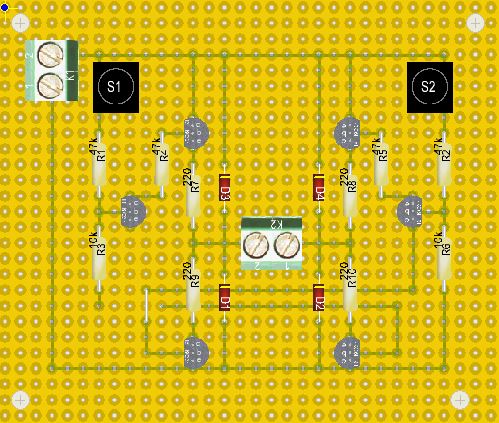

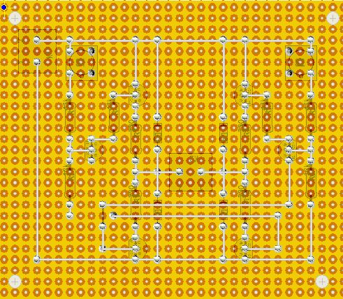

Hallo zusammen, wollte mich mal erkundigen ob diese H-Brücke so funktioniert? Ich will bewusst auf einen IC verzichten. Die Schaltung ist von einem Bekannten und er meinte er hat das nach folgender Seite aufgebaut: http://dieelektronikerseite.de/Lections/H-Bruecke%20-%20Die%20Andersherum-Schaltung.htm Im Anhang sind die Layout Bilder. Bei den Freilaufdioden bin ich nicht ganz sicher. Danke im Voraus. Beste Grüße Florian

Florian D. schrieb: > wollte mich mal erkundigen ob diese H-Brücke so funktioniert? Nein, mindestens zwei der Transistoren sind verdreht eingebaut.

Hast du keinen richtigen Schaltplan? Dann wäre das ganze deutlich leichter zu lesen.
Meinst du die oberen zwei? Das sind PNP. Mein Bekannter meinte in dem Programm geht des net anderst.
Schaltplan siehe Link. Allerdings bin ich mir net sicher mit den Freilaufdioden.
http://images.google.de/imgres?imgurl=http://www.robotroom.com/BipolarHBridge/BipolarHBridgeSchematic.gif&imgrefurl=http://www.robotroom.com/BipolarHBridge.html&h=384&w=600&tbnid=ORsK6-KHrqh-3M:&docid=oSltOOTyUKp5SM&ei=D2VPVoSwDcSAPqGuoMgP&tbm=isch&iact=rc&uact=3&page=1&start=0&ndsp=16&ved=0ahUKEwjE862-z5_JAhVEgA8KHSEXCPkQrQMIITAA http://images.google.de/imgres?imgurl=http://www.bristolwatch.com/ele/hb/hbdiode.png&imgrefurl=http://www.bristolwatch.com/ele/tr5.htm&h=315&w=641&tbnid=3FPW1sc5Pm_y0M:&docid=KsZyJ1yrtMSxjM&ei=D2VPVoSwDcSAPqGuoMgP&tbm=isch&iact=rc&uact=3&page=2&start=16&ndsp=22&ved=0ahUKEwjE862-z5_JAhVEgA8KHSEXCPkQrQMIgwEwHw Ziemlich weit unten, im zweiten Link, das müsste mit deinem Aufbau überein stimmen. Wenns so aussieht, Spannung drauf.

Florian D. schrieb: > Meinst du die oberen zwei? Nein, nur den einen, und zwei andere. Schau doch einfach mal nach Kollektor und Emitter. > Das sind PNP. <mode=Loriot> Ach? </mode> > Mein Bekannter meinte in dem > Programm geht des net anderst. Mindestens einer von beiden taugt nichts.
