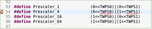

Ich versuche ein altes Projekt mit avr-gcc zu compilieren und laufe auf
sehr merkwürdige Fehler.
Der Compiler ist avr-gcc (GCC) 4.8.2 mit Eclipse Version: Mars.1 Release
(4.5.1) Build id: 20150924-1200
Es ist die erste Zeile mit Fehler, es folgen weitere Merkwürdigkeiten.
Die Fehlermeldungen lauten:
Symbol 'TWPS0' could not be resolved
Symbol 'TWPS1' could not be resolved
Was soll das denn?

Leider nicht. Der einzige Unterschied ist, dass der Fehler eine Zeile
höher gerutscht ist.
Es sieht so aus, als würde er keines der AVR-Typspezifischen Defines
kennen, obwohl dieser Test anschlägt:
#ifdef TWPS0
#error TWPS0 ist definiert
#endif
Zudem werden sämtliche typedefs aus stdint.h, wie z.B. uint8_t, als
unbekannt moniert.

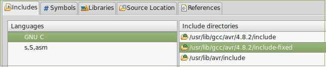

Gast #4364109
Einmal im Projekt sauber den Include Pfad unter C/C++ General -> Paths
and Symbols setzen und danach den Index neu aufbauen, dann sollte
Schluss mit den Fehlern sein. Ansonsten ist an anderer Stelle etwas grob
verbastelt. Syntaxprüfung deaktivieren ist Unsinn, dann kann man auch
ganz auf Eclipse verzichten.
OP #4364161
Dann verrate mir mal, was ich dort - außer den im Anhang aufgeführten
Pfaden noch alles hinterlegen soll. Die Pfade existieren und enthalten
die Dateien, die angeblich nicht gefunden werden.
Ich bin 40 Jahre ohne solche Gimmics ausgekommen und sehe schlicht
keinen Sinn darin. Schon gar nicht, wenn dadurch die normale Arbeit am
Programmtext gestört wird, z.B. durch ruckeln.

OP #4364671
Bernd K. schrieb:
> Was sagt:
>    Index -> search for unresolved includes
Aha, jetzt kennt er die Symbole, mault aber jeden //-Kommentar mit "Line
Comments '//' are not allowed" an. OK, das kann man konfigurieren.
Jetzt sind die Fehler weg - danke für die Nachhilfe.

Also nochmal zusammenfassend, was ich gemacht habe
1. Controllertyp geändert → apply, dann dasselbe zurück
2. Project → C/C++ Index → Rebuild
