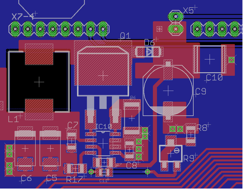

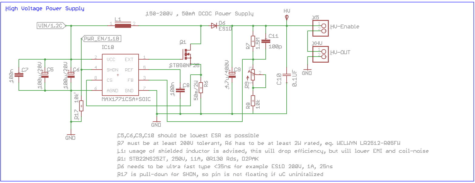

Hallo
Für meine Nixies brauche ich einen Boostconverter 12V zu 170V,50mA.
Auf der Seite von de Smith fand ich eine passende Schaltung
http://www.desmith.net/
Ich habe das Schema für meine Zwecke umgebaut, und dann auf meinem Print
gelayouted.
Die wahl der Komponenten viel auf solche die ich bei Farnell bestellen
kann.
Nun währe ich aber froh, wenn sich jemand die Schaltung/Layout mal
anschauen könnte und mir sagen was man noch verbessern kann.
Die Stiftleiste X7-4 gehört nicht zum Wandler :-)

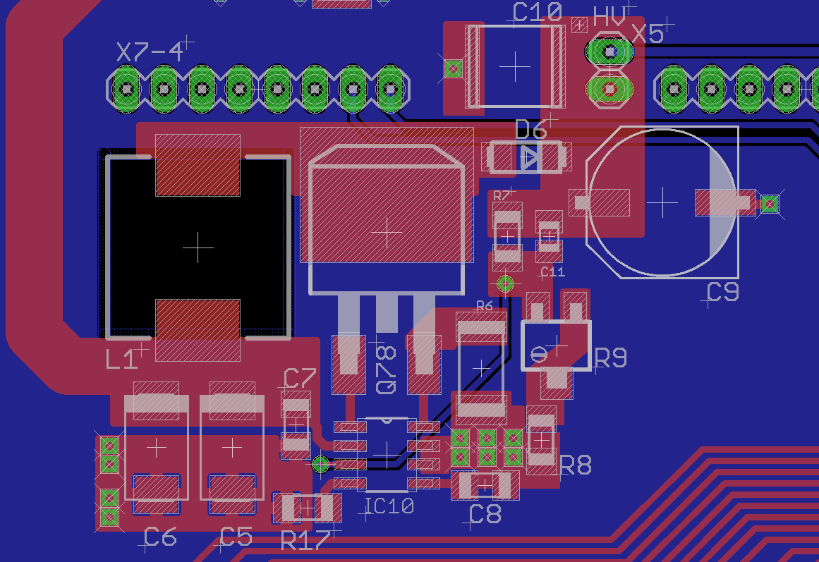

OP #4360152
Michael U. schrieb:
> Hallo,
> der MAX1771 ist extrem empfindlich am Feedback-Eingang, ich würde bei
> der Leitungsführung vom Pin 3 Probleme befürchten.
> Gruß aus Berlin
> Michael
Hallo, danke für den Tipp, ich habe die Signalführung nun so geändert,
das die Ausgangspannung den "langen" weg hat, und nicht die anderen
Teile.
Ist es nun besser?
#4360196
So ein Schlitz in der GND-Plane ist immer unschön. Wie ich sehe, hast Du
C10 inzwischen verlegt. Die beiden Leitungen von dem Steckverbinder auf
dem GND-Layer kannst Du vlt an den Platinenrand verlegen und dann den
GND-Schlitz schließen.
OP #4360217
Ist der Schlitz den relevant? / störend? Von diesen Schlitzen gibt es
noch einige auf meinem Pringt...
Bezüglich des Converters, ist das Layout nun besser?
#4361805
Eine möglichst durchgängige GND-Fläche ist ein Entwurfsaspekt unter
vielen anderen. Schlitze führen zu Resonanzen ("Schlitzantenne") - das
kann zu EMV-Störungen führen.
Ob das in Deinem Aufbau wirklich relevant ist vermag ich nicht zu
beurteilen.
Für mich erscheint das Layout brauchbar, will sagen "könnte gehen".
Aber die Tücke liegt ja immer im Detail.
OP #4362108
Mark S. schrieb:
> beurteilen.
Bei den anderen Signalen handelt es sich hauptsächlich um
"sink-ausgänge" von IC's auf GND, es din zwei HV5222 verbaut, diese
können jeweils 32 Pins auf GND schalten.
Stören die Schiltze den denn Schaltwandler, soll ich diese allenfals
nach oben wegführen? Also über der Steckerleiste?
#4362187
1. Abstände für 200V (Sollten mindestens 0,65mm betragen um
Kriechwegbildung zu vermeiden)
  Bei C5 und C6 ist die Massefläche im TOP ziemlich nah am Eingang
(200V). Gerade UNTERHALB der smd-Bauteile. Mach die Fläche kleiner, bzw.
schiebe sie nach unten.
2. Kondensator von der Kathode von D6 zum Ground-Punkt des Mosfets bzw
hier dem 50mOhm Shunt. Eventuell kannst du das C auch von der Diode zum
Mosfet hängen, also nicht gegen Masse, sondern wirklich gegen den
Source-Anschluss. 10nF sollten schon reichen um die steilen
Schaltflanken zu dämpfen.
3. Generell hast du alles ziemlich eng platziert. Willst du es von Hand
löten, bedenke den Platzbedarf der Lötspitze. Ansonsten solltest du bei
dieser Enge auch unbedingt alle Dimensionen der Bauteile mit dem
Datenplatt prüfen. Nicht selten ist das reale Bauteil etwas
größer/kleiner als eagle dir das zeichnet.
OP #4362301
1. Okay, ich werde die Abstände bei D6 und C9 vergrössern.
   Wie meinst du das mit C5 und C6 ? Diese sind doch die
Eingangskondensatoren auf der 12V Eingangsseite Seite der Spule?
2. Was für einen Kondensator würdest du hier empfehlen? Keramik?
3. Es muss aus platzgründen eng plaziert sein, die Bauteile werde ich
vor dem ätzen auf den Ausdruck legen ob diese passen :) hat sich
bewährt.
#4362318
zu 1. Ich dachte du steckst da 200V rein. Mein Fehler.
zu 2. Ja Keramik.
Ich würde noch die Position von C9 und C10 tauschen. Die hochfrequenten
Störungen gehen lieber durch die 100nF als durch die 4,7µF. Daher sollte
die Anbindung von den 100nF (C10) möglichst kurz sein (kürzer als die
von C9).
