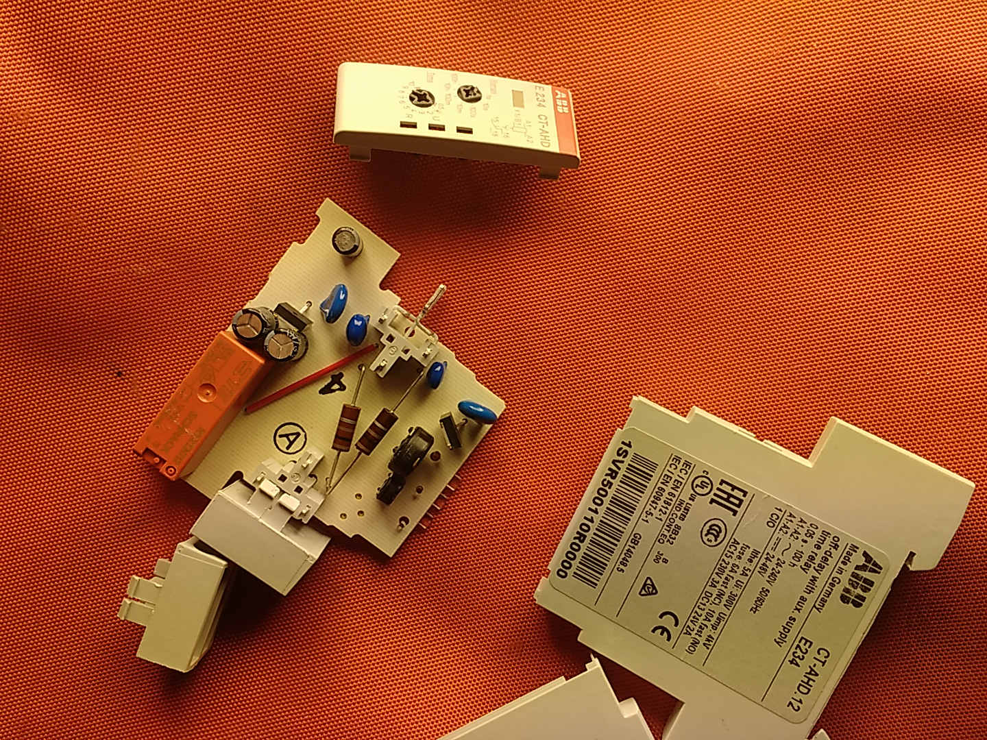

Hallo! Mein Keller steht unter Wasser. Als Ursache für die nicht angesprungene Entwässerungspumpe habe ich ein neues, rückfallverzögertes Zeitrelais von ABB, das E234 CT AHD ausgemacht: es gibt bei Betätigung ein sehr leises Klick von sich, ein Rückfallen ist aber nicht zu hören. Die Durchgamgsprüfung bestätigt, dass das Relais darin nicht schaltet. Beim Öffnen des Teils stellte ich fest, dass das darin verbaute Relais bei Betätigung zwar ordnungsgemäß 5,0V Versorgungsspannung erhält.... es ist aber ein 12V Relais verbaut?!? Bin ich deppert? Hat jemand mal etwas über das Zeitrelais gehört?
Stephan R. schrieb: > 5,0V Versorgungsspannung erhält.... es ist aber ein 12V Relais > verbaut?!? > Bin ich deppert? Muss nicht sein. Ich könnte mir für ein 12V Relais eine Schaltung vorstellen, die 12V zum Anziehen auf die Spule gibt, und danach die Haltespannung zum Energiesparen reduziert.
Stephan R. schrieb: > Beim Öffnen des Teils stellte ich fest, dass das darin verbaute Relais > bei Betätigung zwar ordnungsgemäß 5,0V Versorgungsspannung erhält.... es > ist aber ein 12V Relais verbaut?!? Ich kenne das Relais zwar nicht, aber mir fallen dazu spontan folgende Fragen ein: - Welche Versorgungsspannung ist an A1-A2 angeschlossen? - Woher weißt Du, dass 5,0V "ordnungsgemäß" ist? Gruß Dietrich

Fotos bitte. Gehe erstmal davon aus das 12v anliegen sollten aber es durch defekte nurnoch 5v sind.
- Hat die Anlage schon mal funktioniert? Hast du getestet, ob die Pumpe anspringt? - Ist das Verhalten reproduzierbar, d.h. schaltet es jedes mal nicht? - Falls du das Relais ausbauen kannst: Schaltet es mit 12V korrekt? Es könnte sich auch um ein mechanisches Problem des Relais handeln! Reduktion der Versorgung auf 5V für Stromsparzwecke halte ich aber auch grundsätzlich für möglich. Zur Not einfach mal per Oszi nachmessen, was beim Schaltzeitpunkt genau passiert.

Dietrich L. schrieb: > Ich kenne das Relais zwar nicht, aber mir fallen dazu spontan folgende > Fragen ein: > - Welche Versorgungsspannung ist an A1-A2 angeschlossen? > - Woher weißt Du, dass 5,0V "ordnungsgemäß" ist? > > Gruß Dietrich A1-A2 : 230V 5,0V: meine mit "ordnungsgemäß", dass die Steuerspannung am Relais anliegt, wenn entsprechend der Zeitrelaiseinstellung dies auch der Fall sein soll.
Noch eins. Das Relais besitzt drei Pins für den Wechsler und der Spulenanschluss sitzt parallen zur unteren Diode
Johannes O. schrieb: > - Hat die Anlage schon mal funktioniert? Hast du getestet, ob die Pumpe > anspringt? Der Wechselkontakt hat noch nie geschaltet. > - Ist das Verhalten reproduzierbar, d.h. schaltet es jedes mal nicht? > - Falls du das Relais ausbauen kannst: Schaltet es mit 12V korrekt? Es > könnte sich auch um ein mechanisches Problem des Relais handeln! Vehemente Schaltverweigerung. 12V raufgeben... puh. Hab Angst, dass die Elektronik mir das übel nimmt. > Reduktion der Versorgung auf 5V für Stromsparzwecke halte ich aber auch > grundsätzlich für möglich. Zur Not einfach mal per Oszi nachmessen, was > beim Schaltzeitpunkt genau passiert. Stromsparen im Milliwattbereich für ein Zeitrelais, das 2000W schaltet? Hm.

Stephan R. schrieb: > 5,0V: meine mit "ordnungsgemäß", dass die Steuerspannung am Relais > anliegt, wenn entsprechend der Zeitrelaiseinstellung dies auch der Fall > sein soll. Ich meinte eher, ob 5V der richtige Wert ist, oder ob der interne "Spannungserzeuger" eventuell defekt ist und statt 12V nur 5V erzeugt. Gruß Dietrich PS: Ist das auf dem Bild die ganze Schaltung? Da muss noch noch was unter der Frontplatte und/oder auf der Rückseite sein!? PPS: Kannst Du die Typenbezeichnung des Relais genauer lesen? Das Bild ist da etwas "unklar".
Vermutung: 5V ist eher nicht der richtige Wert, denn nach http://www.abb.com/productdetails/1SVR500110R0000 ist die benötigte Hilfsspannung 24-48VDC oder 230VAC für das Teil. Wenn man also sowieso nicht mit niedriger Spannung klarkommen muß, würde man wohl eher ein 12V-Relais mit kleinerer Stromaufnahme nehmen als ein 5V-Relais.

Dietrich L. schrieb: > Ich meinte eher, ob 5V der richtige Wert ist, oder ob der interne > "Spannungserzeuger" eventuell defekt ist und statt 12V nur 5V erzeugt. > > Gruß Dietrich Ich weiß nicht ob 5V der richtige Wert ist. Dietrich L. schrieb: > Kannst Du die Typenbezeichnung des Relais genauer lesen? Typ: SCHRACK RY213012 Tassilo H. schrieb: > Vermutung: > 5V ist eher nicht der richtige Wert, denn nach Tassilo H. schrieb: > Vermutung: > 5V ist eher nicht der richtige Wert, denn nach Denke auch.

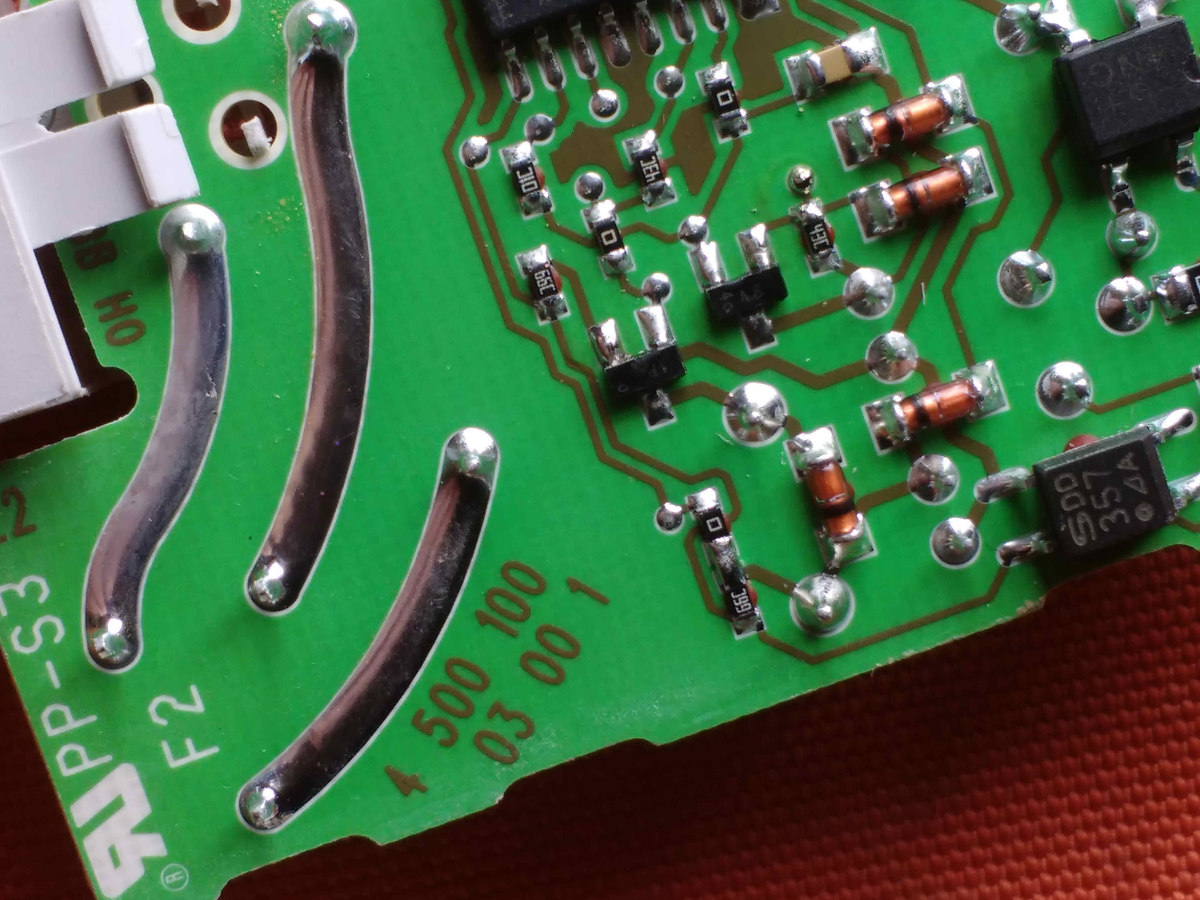

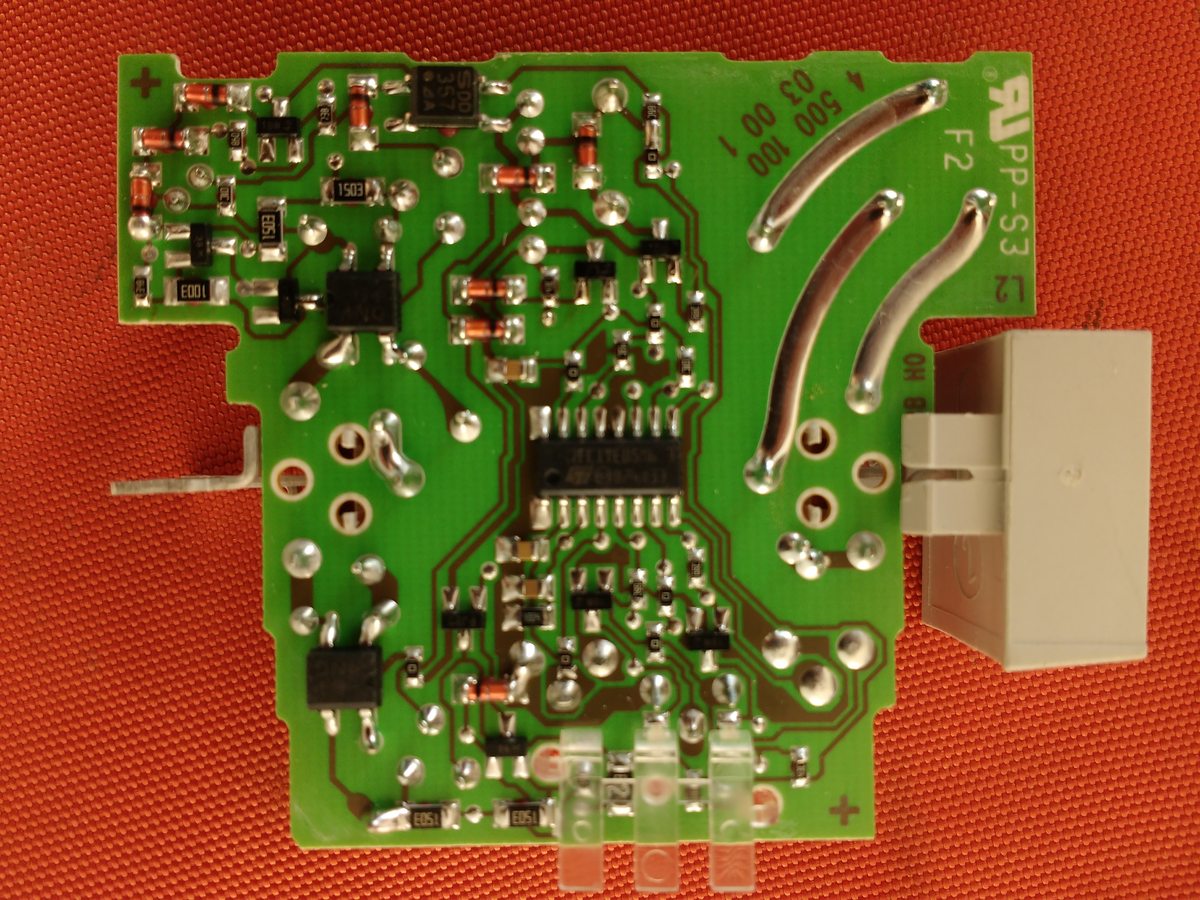

Hallo Stefan, mach mal bitte ein komplettes Foto von der Rückseite. mfg

Die Rückseite der Platine... Im obigen Foto ist nicht alles zusehen. mfg

Rückseite

#4361575
Hallo Stephan, ich kann leider die "chip" Bezeichnung nicht lesen. Kannst du diese Ablesen und mitteilen oder ein besseres Foto reinstellen? Danke mfg
#4361584
Die Auswahl zwischen voller Spannung zum Einschalten und reduzierter Spannung zum Halten kann z.B. per PWM realisiert werden. Für einen µC der die Steuerung / verzögerung übernimmt ist das eine Kleinigkeit. Ganz nebenbei reduziert sich auch noch der Strom der aus der 12 V Quelle gezogen wird. Man spart also sogar mehr als 50% wenn man die Haltespannung auf die hälfte reduziert.
