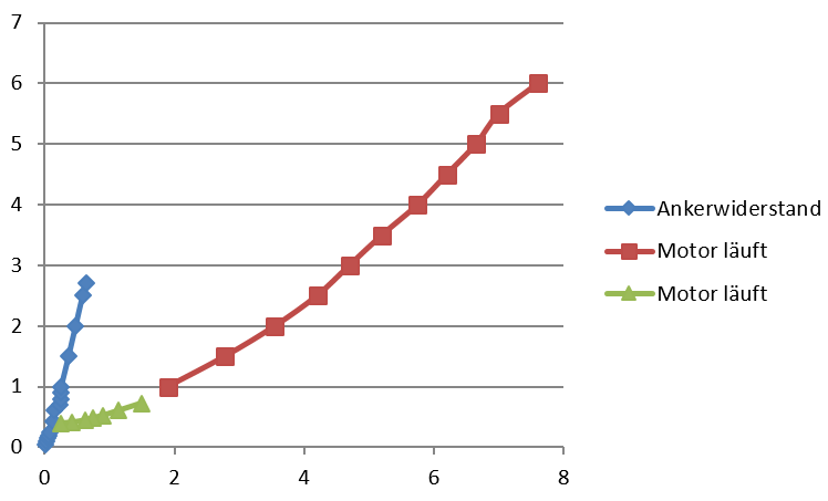

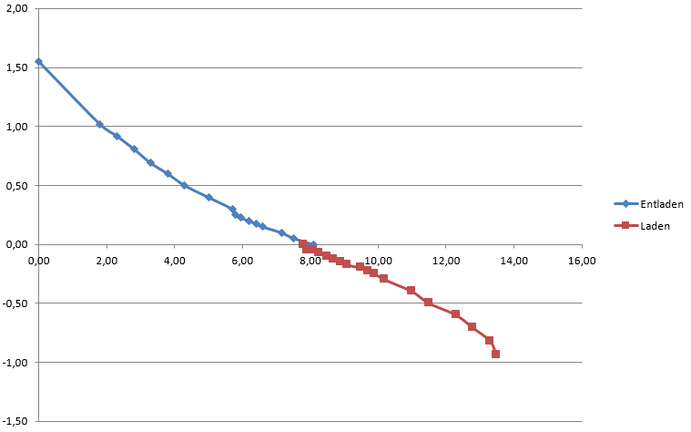

Also, ich habe Akku und Motor durchgemessen - Akku ist putt, Motor in Ordnung. Hier die Kennlinien - ich hab allerdings strom/spannungsrichtig nicht kompensiert, bitte nicht köpfen - es ist nur pi mal Daumen. Ein Kurzschlußstrom von 1,6A ist sicher ein No-Go bei einem Motor, der mit 6A betrieben werden kann. Was LiPo betrifft: Ich werde so ein Modul für die Ladungsbegrenzung nehmen. Der Motor kommt mit 11A locker aus. Lieber wär mir aber doch, wenn ich ein Schaltung bauen könnte, die den LiPo-Akku balanziert laden kann und den Motor kontrolliert antreiben kann. Gibt's da nix dafür? LG, Schlaumy
#4372791
Die Motorkennlinie ist klarerweise keine Leerlaufkennlinie, es hing das Gebläserad drann. Aber man kann erkennen, wann der Motor anspringt, und wie hoch der Ankerwiderstand ist. Ein Kollege hat noch gemeint, ich kann die Ankerwicklung auf Wicklungsschluß prüfen, in dem ich den Anker drehe oder fremdantreibe, und dann die Ständerspannung messe. Die "Muggel" müssen gleich hoch sein. Der Versuch ist noch offen.
