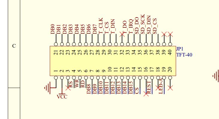

ich habe das Display noch herumliegen. 3.2z statt der winzigen 2.2z
Dinger. Darum ging es nämlich.
http://www.ebay.de/itm/121504830137?_trksid=p2060353.m2749.l2649&ssPageName=STRK%3AMEBIDX%3AIT
So wie es aussieht ist es für LTDC Betrieb an einem Parallelbus
geeignet, zb am F429 über DMA. Das möchte ich wegen der vielen Pins
eigentlich nicht. Den ILI9341 gibt es ja auch für SPI Betrieb. So ganz
blicke ich da noch nicht durch:
Ist das Display im Bild auch für SPI Betrieb mit einer ILI93141 Library
geeignet?
Und wenn nicht, welches Display ist 3.2z gross und hat eine SPI für den
ILI93141? (ich weiss dass es noch andere Chips gibt wie den SSD1389 aber
ich möchte bei einem bleiben.)

von Arduinoquäler (Gast)
> geeignet?
Wenn der Verkäufer mit seinem Bild nicht lügt dann kann dieses
Teil nicht mit SPI angesteuert werden. Es sind zwaz SPI Leitungen
vorhanden, diese dienen jedoch ausschliesslich der SD Karte und
dem Touch Controller.
Die Chance ein grösseres Display mit SPI zu bekommen ist gering
da die Datenübertragungsrate für eine "flüssige" Darstellung mit
SPI nicht mehr gut erreichbar ist.

Dann zeige mir, dass die SPI, welche im Datenblatt erwähnt wird dazu
geeignet ist das Display mit Daten zu füttern und nicht nur eine
Steuerfunktion hat! Das Display hat übrigens auch 320x240, nur halt
größere Pixel. Darüber habe ich kein einziges gefunden, damals
totgesucht. Außer einem Projekt was mal hier vor Jahren lief, wo ein AVR
ein 640x480 s/w seriell ansteuerte per UART fuer einfache Dinge. Das
habe ich sogar nachgebaut und dafür 50 Platinen für dieses Forum machen
lasen damals.
Datenblatt des "Blauen":
- Display Driver IC for ILI9341, touch screen driver chip is XPT2046;
- Display interface 16bit parallel interface, support for 6800 and 8080
bus interface, support for the STM32 FSMC bus interface refresh speed;
- Touch screen interface for the SPI interface, the data line low,
driving simple;
Die SPI dient da wohl nur dazu den Touch auszulesen.
Also zeigen und ich gebe Ruhe und Du kriegst nen Keks! ;-)

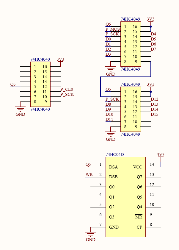

von Frickelfritze (Gast)
Chris J. schrieb:
> Ideal wäre das hier: 800x480 und dazu noch die passenden Treiber für den
> STM32 als Disco Board und ich wäre happy. Endlich eine gescheite
> Darstellungsmöglichkeit.
Mach es wie die RaspBerrianer.
Alle grösseren Displays für den RaspBerry die über SPI
gesteuert werden haben (prinzipiell) diese Schaltung drin.
Ein Counter, ein Inverter, und zwei Schieberegister.
(Die Pin-Bezeichnungen des Inverters sind bei den Chinesen
leider schiefgegangen)
von Chris J. (Gast)
Ok, und wofür der Counter? Mit dem Schiebregister kann man aber nur
Daten einspielen, nicht auslesen. Ok, muss man ja vielleicht auch nicht.
Die Geschwindigkeit ist dann natürlich recht gering, der Raspi ist ja
viel schneller als so ein STM32F1.
Zuerst willst du SPI, und jetzt meckerst du darüber
dass SPI langsam sei.
Geht's noch? Bei dir kommt gefühlt nur noch Sch...... raus.
