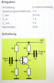

Ich dachte erstmal an eine Emitterschaltung mit nur einer Stufe. Leider
weis ich nicht genau mit welchen Werten ich rechnen muss da ich kein
genaues Wissen über das Mikro und die Soundkarte habe. Hier mal die
Daten die habe:
-Mikro: Elektret-Kapsel 20-16000Hz, S/R-65db, 2-Polig, Impedanz 1000 Ohm
(gemessen), 6x5mm, vermutlich 1-10V
-Soundkarte: Noname Conrad USB, Kopfhörer-Out, Mikrofon-IN (Stereo,
Spannung an beiden Polen: 2.8V)
Nun habe ich mit der Software TransistorAmp eine Schaltung berechnen
lassen.Siehe Bild. Hier die Werte:
Bauteilwerte:
UB=4V
T1=BC337-25
R1=4300
R2=1300
R3=5100
R4=1600
C1=15uF
C2=3.3uF
Arbeitspunkt:
Ic=226,5 µA
UCE=2,481 V
P=562,4 µW
Ich weiß leider absolut nicht welche Werte ich für
Eingangs/Ausgangsimpedanz,UB und Spannungsverstärung nehmen sollte, ich
hab einfach intuitiv etwas eingetragen.
Kann das Funktionieren? Oder zerschieße ich mir damit die Soundkarte und
das Mikro?
Gast #4361359
Die Eingangsimpedanz der Schaltung (~R1//R2) sollte viel größer als der
Innenwiderstand des Micro sein, sonst wird die Eingangsspannung der
Schaltung durch Spannungsteilung niedriger.
Der Ausgangswiderstand (~R3) der Schaltung sollte viel kleiner als der
Lastwiderstand (Eingangswiderstand Soundkarte) sein. Gleicher Grund wie
oben.
Die Verstärkung ist schlecht abzuschätzen, weil man ja die
Ausgangsspannung des Mikros nicht kennt. Eine Verstärkung von bis ~50
ist mit der Schaltung machbar. In die effektive Verstärkung gehen auch
die Teilungen durch die Eingangs- und Ausgangswiderstände ein. Mit
deiner Dimensionierung oben würde gar keine Verstäkung stattfinden.

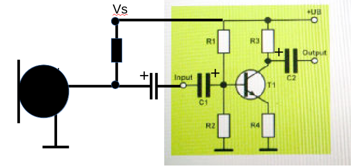

OP #4361601
Ok, ich verstehe, dann würde ich halt spaßeshalber mal bis an das
Rauschen herangehen und probieren wie viel es ist.
Ich habe noch drei Fragen:
In den Datenblättern sind die Elektret's immer mit einem Lastwiderstand
und einem Koppelkondensator zu sehen.
Wie hängt man das dann an die Verstärkerschaltung? Bleiben die beiden
Teile nach wie vor drinn?. Ich hab mal versucht das in die Schaltung zu
Zeichnen.
Und was ist mit den 2.8 Volt die aus der Soundkarte kommen? Beinflussen
die nicht die Emitterschaltung?
Sind die Elkos richtig gepolt?
#4361824
Der "Lastwiderstand" bei aktiven Elektretkapseln ist eher ein
Arbeitswiderstand, durch ihn wird das Teil auch mit Strom versorgt.
Die Elkos kannst Du so lassen.
Die gezeigte Schaltung hat nur eine geringe Spannungverstärkgung,
begrenzt durch das Verhältnis R3/R4. Um mehr heraus zu holen, mußt Du
den Emitterwiderstand mit einem passenden Elko überbrücken.
Ansonsten könnte das funktionieren. Genaueres läßt sich ohne
Werteangaben dazu nicht sagen.
(Firma: matzetronics) #4362151
Michi D. schrieb:
Wenn es dir um sehr hohe Empfindlichkeit geht, darfst du auch nicht
vergessen, das Vs, also die Versorgung des Mikros, direkt mit auf die
Niederfrequenz einwirkt, die muss also extrem sauber, brumm- und
rauscharm sein. Als erstes fügst du dafür einen Siebelko an Vs gegen
Masse ein, da schadet eine Parallelschaltung von 220µF als Elko und
100nF als Keramikkondensator nicht. Viele Anwendungen bauen sogar eine
Siebkette ein mit einem zusätzlichen Widerstand (100-330 Ohm) in die
Versorgung und erst dann die o.a. Siebkondensatoren.

OP #4362368
Danke für den Tip! Ich habe gerade alles mit neuen Werten verdrahtet.
Spannungsverst. 50
UB=4V
Zin=50k
Zout=600
R1=180k
R2=68k
R3=560
R4=1.5
C1=5.6µF
C2=27µF
Ic=2.61mA
Uce=2.53
P=6.6mW
Alles angeschlossen und es hat funktioniert :)
Aber wie erwartet ordentlich rauschen. Ich habe den Input Regler auf
80%.
Rauschen mit:
ohne alles: ~ -80dB
mit Schaltung: ~ -80dB
mit Mikro: ~ -55dB
Ordentlich Netzbrummen bei 50Hz und Oberwellen? bei 150,250,350Hz...
Ich werde das mit dem Vs noch probieren und ein bisschen mit den Werten
experimentieren. Danke erstmal :)
