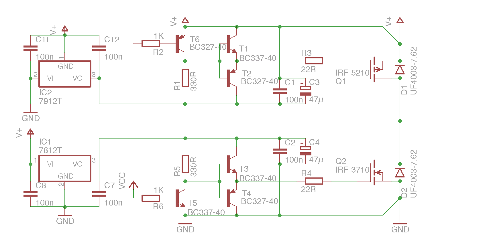

Hallo liebe Forengemeinde,
Ich stehe gerade vor einem Problem, zu dem mir keine einfache Lösung
einfällt, ich glaube ich denke zu kompliziert. Hoffe jemand kann mir auf
die Sprünge helfen.
Im Anhang seht ihr meinen Entwurf für eine PN-Halbbrücke, die später mal
(mit Hilfe von 2 Schwestern) einen BLDC-Motor via Raumzeigermodulation
ansteuern soll. Bei der Betriebsspannung möchte ich flexibel bleiben,
sie soll aber von +24V bis +48V reichen können. Beide Mosfets haben eine
Maximale Spannung Ugs von +-20V. Ich würde die Mosfets gerne mit +12V
bzw -12V per Gegentaktendstufe ansteuern. Mit einem N-Kanal-Mosfet habe
ich dies mit einem Aufbau, der der unteren Hälfte sehr ähnelt, bereits
erfolgreich an einem 30 Kanal, 1000W LED Treiber für die
Veranstaltungstechnik im Einsatz.
Der untere Teil ist auch so weit fertig, ich müsste ihn so eigentlich
mit einem Mikrocotroller ansteuern können (Vcc).
Mein Problem ist der obere Teil. Wie Steuer ich die Gegentaktendstufe
von einem Mikrocontroller aus korrekt an? Die Transistor/Pull-Down
Kombination ist an der Stelle vermutlich schon falsch, ich hielt es
einfach für eine gute Idee das ganze symmetrisch aufzubauen, habe mich
aber vermutlich verrannt. Es würde ja funktionieren, wenn der
Mikrocontroller mir -5V ausspucken würde ;)
Außerdem, geht der ganze Aufbau simpler? (Trotz Gegentaktendstufen (die
brauche ich für eine Hohe Frequenz) und variabler Eingangsspannung.) Mir
kommt mein Aufbau recht kompliziert vor.
MfG R4CC00N

Klar, ich bin mir sicher, dass die funktionieren. Ich könnte auch
einfach FERTIGE BLDC-Motor-Endstufen kaufen. Die funktionieren bestimmt
auch und ich spare mir das Gebastel. Leider lerne ich dabei nichts. Wenn
ich schon neben dem Studium die Zeit für so etwas aufwende steht das für
mich im Vordergrund. Aber dein Einwand ist völlig gerechtfertigt,
schließlich habe ich das nicht erwähnt. Nichtsdestotrotz, wie würde es
denn diskret funktionieren? (Auch wenn es rückständig ist)
