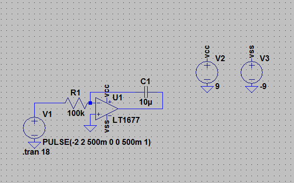

OP #4361589
>Du musst den Strom über die Zeit integrieren, dann hast du die
>Amperesekunden.
Da denke ich spotan an einen OPV, der als integrierer beschaltet ist.
Nachteil ist dort natürlich, dass der OPV bestimmte Aussteuerungsgrenzen
hat. Man müsste also aufpassen, dass man aufhört zu integrieren bevor
man die grenze erreicht hat. Und noch was: Ich habe gerade eine spice
simu von solch einem integrierer durchgeführt. In der simulaton klappt
das intergrieren nur mit dual supply. die frage schweift jetzt ein
bisschen ab, aber trotzdem: Hat jmd. erfahrung damit und kann mir sagen,
ob das nicht doch mit single supply geht? (png mit schaltplan im anhang)
Gast #4361595
>>Amperesekunden.
Das wird vermutlich keine sehr gute Idee sein. Wenn du das Gerät als
Akku-Monitor verwenden willst, mußt du den Strom und die Spannung über
eine lange Zeit (können Tage oder Wochen sein) integrieren. Und da wird
dir der Leckstrom des Integrier-Cs einen Strich durch die Rechnung
machen.
