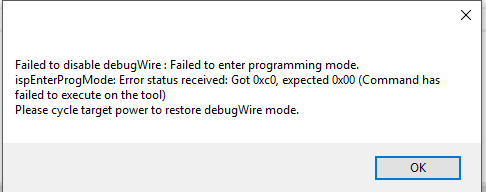

2. Beim Debugging-Versuch fragt das AVR Studio 7, ob es die DWEN-Fuse
setzen soll. Ich sage "Ja", das Teil fordert mich auf, dem Target die
Spannung zu nehmen und wieder zu geben und dann "ok" zu klicken. Mache
ich auch.
3. Danach meint das Ding, nicht debuggen zu können. Folgende
Fehlermeldungen bekomme ich:
20:23:27: [ERROR] debugWIRE physical error. Debugger command Activate
physical failed., ModuleName: TCF (TCF command: Processes:launch
failed.)
20:24:00: [ERROR] Failed to enter programming mode. ispEnterProgMode:
Error status received: Got 0xc0, expected 0x00 (Command has failed to
execute on the tool), ModuleName: TCF (TCF command: Device:startSession
failed.)
4. Der AVR lässt sich nicht mehr ansprechen und ist zum "Ziegelstein"
geworden. Glücklicherweise habe ich ein STK600 und kann das Ding per
HVPP wieder zum Leben erwecken. Dabei sehe ich, dass DWEN gesetzt ist
und auch SPIEN. Nachdem ich DWEN gelöscht habe, lässt sich der Chip
normal wieder per ISP ansprechen.

OP #4361849
Ja, tatsächlich. Mit einem ATmega328 funktioniert es. Aber auch nur sehr
buggy: Wenn ich DWEN automatisch setzen lasse (also einfach das
Debugging starte), wird auch der 328er zum Ziegelstein, genau wie der
88er. Setze ich DWEN manuell, kann ich debuggen und während des
Debuggens über "Debug --> Disable DebugWire and stop debugging" das
alles wieder zurücksetzen.
Den 88er bekomme ich so aber nicht mit dem Debugger zusammen zum Laufen.
Der verwandelt sich immer wieder zum Ziegelstein. Die DWEN-Fuse wird
zwar gesetzt, aber das Debugging funktioniert nicht. Manchmal fragt er
auch bei Debugging-Start nochmal, ob er DWEN setzen soll, obwohl das
schon gesetzt ist. Irgendwie versucht die IDE dann wohl per ISP mit dem
Teil zu reden, was eben zu der folgenden Fehlermeldung führt:
"[ERROR] Failed to enter programming mode. ispEnterProgMode: Error
status received: Got 0xc0, expected 0x00 (Command has failed to execute
failed.)"
Ist das Zeug wirklich so schrottig oder gibt es da noch einen Trick? So
ist das praktisch unbrauchbar.
Mal abgesehen davon, dass die ganzen Funktionen irgendwie in dem AVR
Studio verteilt sind und die ganze Aktivierung und Deaktivierung von
DebugWire ziemlich undurchsichtig machen...

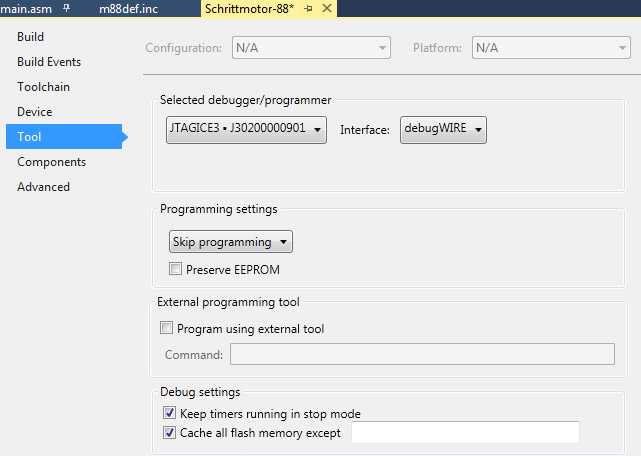

#4500322
Hi Leute
genau das selbe Problem mit dem Atmega88, habe ich im Moment.
Stk 500 Resetpin off, JTAGICE3 über ISP im Studio7 debuggerWire, siehe
Bild.
Geht leider nichts, Fehlermeldung und das Teil ist dann Tot, muss mit
HVSP Mode zurück gesetzt werden.
Hat da schon jemand den Trick raus, oder geht es mit dem Atmega88 nicht
Gruß Oliver

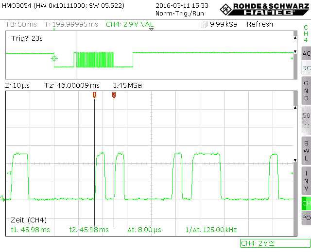

#4503208
Jörg W. schrieb:
> @Oliver: bist du dir sicher, dass deine Schaltung überhaupt
> debugWIRE-fähig ist?
> VM Maschine ?
Hallo nein natürlich keine VM Maschine Win7 64bit Pro
Hatte gerade andere Probleme mit der neuen Version 7.0.79 geht aber
jetzt.
Nur leider das gleiche Verhalten, wie gesagt:
STK 500 Resetpin off, JTAGICE3 über ISP debuggerWire. Am Resetpin sehe
ich auch übertragene Daten Reset wird für 40ms low dann ca. 95ms Daten
dann wieder 40ms low, dann geht der Resetpin wieder auf high.
Dann kommt im Studio Debugger nach einer Zeit Timeout,
anscheinend antwortet der Prozessor nicht korrekt.
Vielleicht hat einer noch eine Idee ?
Gruß Oliver
Moderator Persönliche Seite #4503216
Nochmal: ist deine Schaltung debugWIRE-fähig?
Dazu darf an /RESET entweder gar nichts dranhängen oder bestenfalls
ein Pullup von 4,7 oder 10 kΩ.  Auf keinen Fall irgendein Kondensator.
Da müssen Impulse im Mikrosekundenbereich durchlaufen (Eindrahtbus),
nicht einige 10 ms wie beim normalen Programmieren.
Edit: du hast das Target auf einem STK500, verstehe ich das richtig?
Ich fürchte, die Kabelei auf dessen Platine ist einfach viel zu lang
für debugWIRE.

Hi Jörg
ich denk ja den Reset vom STK500 getrennt. Und mit dem Oszzi am
Resetpin, sieht alles gut aus, auch die Flankensteilheit ist ok kein
Verschleifen durch zu hohe Kapazität.
Gruß Oliver
#4503454
Jörg W. schrieb:
> Oliver K. schrieb:
>> Und mit dem Oszzi am Resetpin, sieht alles gut aus, auch die
> Du schriebst aber oben was von Millisekunden.  Das passt nicht zu
> debugWIRE, das sollte deutlich schneller ticken.
Ja das ganze Packet dauert ms.
Im Bild sieht man die Datenbits kommen mit 125 kHz, weiß allerdings
nicht ob das ok ist.
Gruß und schönes Wochenende Oliver
#4503481
Der Debugger bricht mit der Meldung ab
"Timed out waiting for device to reset"
und am Oszzi bleibt der Resetpin High, es ist mein erster Debug Versuch
mit dem Atmega88, vielleicht habe ich etwas vergessen vorher
einzustellen.
Denke aber eher nicht, darum die Frage im Forum, hat jemand je schon mal
mit einem Atmeg88 Debuggwire erfolgreich eingesetzt ?
