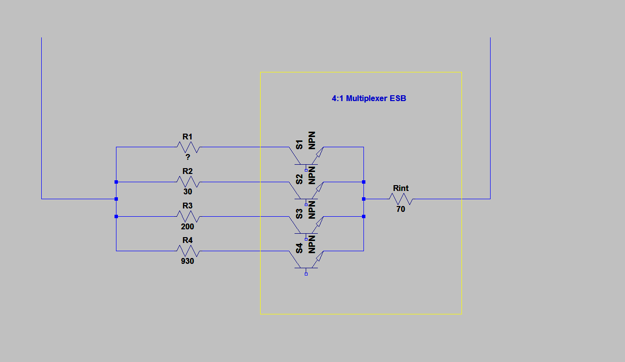

ich habe ein Problem mit einem aktuellen Projekt in meiner Praxisphase.
Ich soll einen Schalter, den man eigentlich per Hand bedient,
schaltungstechnisch simulieren und später per Mikrocontroller ansteuern.
Der Schalter kann 4 verschiedene Zustände annehmen (0 Ohm, 100 Ohm...
1000 Ohm), das Steuergerät, an dem der Schalter angeschlossen ist, misst
dann den aktuellen Widerstand und weiß, in welchem Zustand er sich
befindet.
Aufgrund hoher Anzahl von Schaltzyklen (Dauerlauf) und extrem kompakter
Bauweise fallen jegliche Lösungen mit Relais weg.
Meine Lösung wäre es gewesen, einen Multiplexer (4 zu 1) zu nehmen, der
über den yC angesteuert wird und die 4 Widerstände (bzw. der 0 Ohm
"Widerstand" halt einfach nur ein Draht) durchschaltet. Soweit eig. so
gut in der Theorie, wäre da der interne Widerstand des Multiplexers
nicht. Um definierte Zustände zu haben, darf der "0 Ohm-Zustand" die 40
Ohm nicht überschreiten. Zwischen 40 und 60 Ohm ist der Zustand nicht
mehr sauber definiert (nicht akzeptabel).
Da ich aber keinen Multiplexer finde, der einen On-Widerstand von
weniger als 40 Ohm aufweist, habe ich jetzt ein Problem, die 0 Ohm
hinzubekommen. Die anderen Zustände sind einfach realisierbar, wenn ich
"Zielwiderstand - internen Widerstand = Vorgeschalteter Widerstand"
bedenke. Aber leider gibt es keine Minus-Widerstände :/
Anbei noch ein Bild zum Veranschaulichen (Nur schnell gemacht, kenne
mich auch nicht so gut aus mit LtSpice)
Habe mir schon überlegt irgendwie klug Widerstände parallel zu schalten,
haut aber alles nicht hin. Jemand noch eine Idee, bin für alle
Vorschläge dankbar?

Da bleibt wohl nur ein diskreter Aufbau mit MOSFETs. Die können ja
On-Widerstände von ein paar mOhm haben, und mit SMD-Bauformen kriegt man
das auch ziemlich klein hin.

Die Voraussetzung stimmt natürlich sowieso nicht, siehe z.B.
https://www.maximintegrated.com/en/products/analog/analog-switches-multiplexers/MAX4634.html

Das klingt ja prinzipiell nach einer Aufgabe fuer einen 4052 Mux. Da
kannst du die Innenwiderstaende durch parallelschalten verkleinern, sind
ja eh' immer 2 Schalter in einem Chip. Dann die Versorgungsspannung
moeglichst hoch waehlen (dabei auch ein Auge auf die Logikpegel fuer die
Ansteuerung haben), und/oder einen von den "auffrisierten" 4052ern von
anderen Firmen nehmen. <40 Ohm ist noch nicht sooo niederohmig.

1) CMOS-Analogschalter existieren.
2) Man darf Analogschalter auch parallelschalten.

Du müßtest zuerst mal die Meßschaltung kennen, ob ein +5V MUX ausreicht
oder einer bis +/-15V.
Man kann auch Opto-MOS nehmen, z.B. der AQY212 schafft max 60V und 2,5R.
