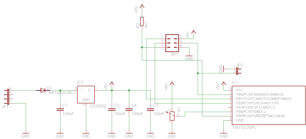

Ich möchte mit dem Timer 0 eines (neuen) Attiny13 Frequenzen erzeugen.
Hierführ muss:
1. der Pin PB0 auf Ausgang geschaltet sein.
2. Der Timer soll im CTC-Mode genutzt werden
3. Dei Compare-Match soll der Pin B0 toggeln
4. Als Prescaler wurde 0 gewählt
5. Interrupts benötige Ich nicht.
Wo liegt der fehler?

von Matze (Gast)
Thomas E. schrieb:
> Nicht in deinem Programm.
Aber woran dann?
Der Schaltplan ist nicht grade kompliziert.

von Thomas E. (thomase)
Da sehe ich auch keinen Fehler. Bleibt also noch der Aufbau. Programmer
ist abgezogen?
Oder du flashst das falsche Hexfile. Da wärest du nicht der Erste.
mfg.
von Matze (Gast)
Felix A. schrieb:
> Kannst
> du den Pin ohne den CTC-Mode per Programm high und low setzen?
Schonmal nicht, denn keine der Varianten:
    PORTB=0x01;
    PORTB=0x00;
    PORTB ^= ( 1 << PB0 );
    PORTB|=(1<<PB0);
    PORTB&=~(1<<PB0);
tut es in volgendem Kontext:
int main(void)
  void initPINs();
  //void initPWMmodule();
    while(1)
    PORTB|=(1<<PB0);
    PORTB&=~(1<<PB0);
void initPINs() //PortB0 --> Ausgang, Port B4 --> Eingang
  DDRB = (1<<DDB0);
Das einzige was funktioniert ist den Pin Initial von Beginn an auf
High/Low zu setzen. Der Zustand scheint danach nicht mehr änderbar zu
sein.
Wie kann ich so überhaupt überprüfen ob der Tiny dauerhaft läuft?
Jedenfalls lässt er sich programmieren, und die Device-Signature
auslesen.

von Matze (Gast)
Der Ausgangsport ist PB0 aus dem Schaltplan, zur Feststellung der
Frequenz habe ich Oszi und Frequenzzähler.
Im aktuellen Progeramm würde ich erwarten, dass die Frequenz zunächst
hoch beginnt und sich alle 2 Sekunden halbiert.
Stattdessen, dieses seltsame Ergebniss:
