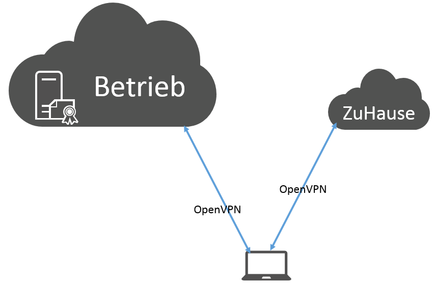

ich benötige Hilfe bezüglich OpenVPN Verbindung und hoffe hier was zu
finden. Zurzeit habe ich ein Notebook vom Betrieb mit vorkonfiguriertem
OpenVPN-Client.
 - Von Kunden,
 - von Zuhause oder
 - von Ausland
kann ich durch:
 1- klicken des OpenVPN-Logos und
 2- anschließenden einloggen mit Novell
mich sofort in das Betrieb-Interne Netzwerk katapultieren.
Es tauchen dann sofort diverse Laufwerken bei mir auf, als ob ich im
Betrieb wäre….. (Es Dauert keine halbe min, man sieht nichts, es
funktioniert IMMER. Ich danke unseren neuen IT-Jungs :-) )
Nun möchte ich die gleiche Technik für mein privates Netzwerk haben.
Ich möchte mit demselben Notebook und dieselbe OpenVPN-Client auch auf
mein privates Netzwerk zugreifen können und dort Zugriff auf meinem NAS
haben.
Ich habe mir (mit Hilfe von Youtube):
- ein OpenVPN-Server auf RaspberryPi installiert,
- die diverse Keys erzeugt
- ein OpenVPN-Client auf das Notebook meiner Frau installiert und
- eine Verbindung von draußen erfolgreich aufgebaut.
Leider weiß ich nicht, wie ich mit der Client auf meinem Firmen-Notebook
auf dem OpenVPN-Server des RaspberryPis zugriffen kann.
Wie kann ich die Client auf dem Firmen-Notebook anpassen, dass ich eine
Wahlmöglichkeit bekomme:
- Verbindung zum Betrieb ODER
- Verbindung nach Hause
Die Abbildung illustriert das Vorhaben.
Danke und viele grüßen
GT

Auf meinem Firmen-Notebook ist genau die "OpenVPN GUI"
(http://openvpn.se/download.html).
Wenn ich die starte kommt aber keine Graphische Anwendung sondern es
erschein ganz kurz das windows command prompt und schon bin ich mit der
Firma verbunden.
Wie kann ich die vom meinem RaspberryPI OpenVPN-Server erzeugten Keys
und Configs auf dem Notbook überspielen, dass ich nach der Start der
"OpenVPN GUI" eine Auswahlmöglichkeit bekomme um mich mit der Firma oder
mit ZuHaus zu verbinden?
> Firma verbunden.
Das passiert, wenn man in der Konfiguration nur eine Verbindung hat.
Ansonsten kann man mit rechter Mouse aus einer Liste die Verbindung
auswählen die man nutzen möchte.
Die Konfigurationen stehen in .opvn-Dateien (ascii) im
OpenVPN-Verzeichnis.
