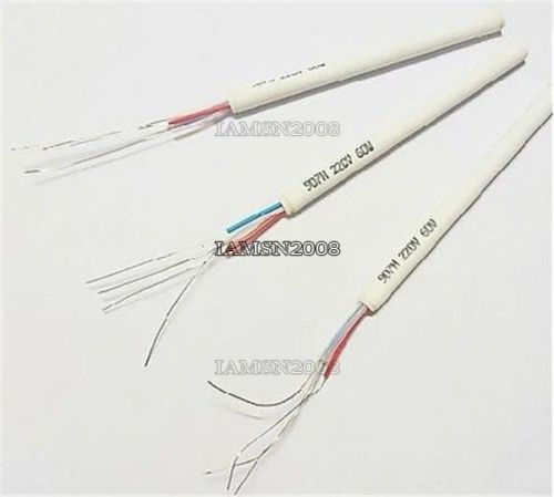

Oh, habe gerade folgendes gefunden - da frage ich mal an...:
ebay: 1-PC-907-EISENHEIZUNG-60W-907H-220V-KERN, siehe Anhang...aber
wieso sollte eine 220V Heizelement einen Temperatursensor haben (4
Drähte)...hmmm...
Klaus.
Gast #4363363
Das Heizelement heißt 78-201A:
https://www.google.de/?gws_rd=ssl#q=78-201A
Aber warum nicht einfach einen Ersatzkolben? Kostet nicht viel und ist
ohne zeitraubende Bastelei sofort einsatzbereit:
http://www.pollin.de/shop/dt/MDQ5OTUxOTk-/Werkstatt/Loettechnik/Loetgeraete/Ersatz_Loetkolben.html
Noch ne 4er-Packung Lötspitzen dazu, dann bist Du bestens ausgerüstet:
http://www.ebay.de/itm/Lotspitze-Set-mit-4-Spitzen-fur-Lotstationen-EP-5-ZD-931-LS-450-digi-u-a-/141655538691?hash=item20fb53fc03:g:XKQAAOxy2CZTXsnd

Klaus R. schrieb:
> aber wieso sollte eine 220V Heizelement einen Temperatursensor haben
Wieso sollte ein Lötkolben mit Netzbetrieb eine Temperaturregelung
haben? Hmm?
Vielleicht gar keine schlechte Idee, statt entweder mit zu geringer
Leistung dafür zu sorgen, daß es nicht zu heiß wird (wie bei den von
manchen Leuten präferierten 16-Watt-"Lötnadeln"), oder halt
herumzukokeln ...

OP #4364334
ich habe ja quasi alles da, außer die Heizpatrone. Und, ja, genau das
Ersatzteil eines zB ZD-70 suche ich. Ich ging davon aus, dass der
eigentlich keine Temperaturregelung haben würde, daher sind die 4
Anschlüsse für mich unplausibel. Mein alter Ersa 230V Kolben hatte das
ja auch nicht. So unöknomisch das auch wirken mag, am liebsten wäre mir
wirklich einfach die Ersatzpatrone, anstatt einen neuen ZD-70 zu kaufen
(bei dem ggf auch die in Hülle & Fülle vorhandenen Spitzen nicht
passen).
Klaus.
