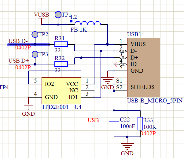

ich habe gerade eine Schaltung gesehen, bei der in der
USB-Versorgungsleitung ein Ferrit liegt, ist angehängt.
Ich habe in allen Designs, die ich bisher gesehen habe, noch nie ein
Ferrit in der USB-Versorgung gesehen, höchstens im Shield-Pfad.
Braucht man es überhaupt? Zumal das Ferrit nur für 50 mA Strom ausgelegt
ist.
Wenn man ein Ferrit bräuchte, was wäre das Richtige?

Tatsächlich? Durch ein Ferritbead im Shield-Pfad könnte es zu ekligen
EMV-Effekten kommen, ist ja nichts anderes als eine Induktivität wenn
auch vermutlich sehr kleine.
Zu deiner Frage: wenn dein "Ferrit" so eine Art Ferritbead ist wüsste
ich nicht was dagegen spräche.

Ds ist ein Wicklungssinnsymbol.
Sicher das das nicht eine Hälfte einer stromkompensierten (Gleichtakt)
Drossel ist.
Solche Ferritdrosseln sind ja üblicherweise gegen EMV-Störungen
vorgesehen und für die Funktion nicht relevant. Braucht man sie
deshalb? Kommt darauf an: Gibt es überhaupt Störungen, die sich damit
reduzieren lassen? Wenn ja: Für ein Bastelprojekt oder einen Laboraufbau
wird man es anders sehen, als ein Gerätehersteller, der einen Ruf zu
verlieren hat.
Was ist überhaupt an VUSB angeschlossen? Die interne Stromversorgung des
Devices oder lediglich der VUSB-Anschluss des Phys?

Im Shield-Pfad hätte ich eher einen Kondensator oder eine RC-Kombination
erwartet. Der gehört HF-mässig auf Masse und Brumm-mäßig getrennt.
> ist.
Ein Ferrit ist eine Entstörmaßnahme. Die braucht man, wenn man sonst
gestört wird oder selber stört. Ob das der Fall ist, zeigt der EMV-Test.
Du kannst einen Ferrit vorsehen und bei Bedarf bestücken. 1kOhm bei 100
MHz ist ein guter Startwert, und ein stinknormaler MMZ2012R102A von TDK
schafft auch 500 mA.
Den gleichen Ferrit-Typ kannst Du bei Deinem Controller nutzen, um die
ADC-Versorgung von der normalen VDD zu trennen.
Ist VBUS ein Ausgang? Und wo ist der Stützkondensator. Drossel in der
Spannungsversorgung - zusammen mit einem Kondensator verhindert es, dass
sich Störungen über die Spannungsversorgung ausbreiten. Aber ohne
Kondensator?
