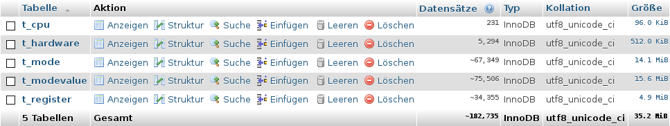

Konkret meine ich hiermit eine Datenbank aus der die Informationen zu
einem AVR übersichtlich ermittelt werden können.
Wenn die Informationen in einer relationalen Datenbank abgelegt sind,
sollte es auch möglich sein die passenden Bits automatisch
zusammenzusetzen.
Als Basis könnten erst einmal die XML-Dateien aus dem AVR-Studio
genommen werden.

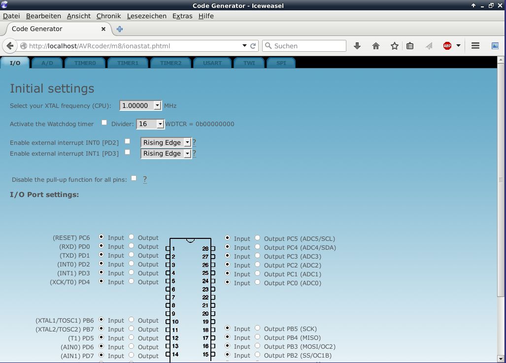

Ich habe es noch nicht zum laufen bekommen, aber vielleicht ist das ein
Ansatz:
http://sourceforge.net/projects/avrcoder/

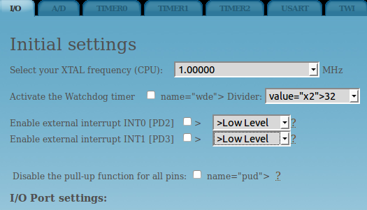

von hp-freund (Gast)
Wenn ich es von seiner Seite aufrufe funktioniert es:
http://www.jarkonkotisivu.org/AVRcoder/
nur localhost hat Probleme. Liegt aber bei mir nicht an php denn anderes
läuft korrekt.

von Karsten W. (lsmod)
Der AVRcoder ist wirklich schön gemacht.
Er läuft auch ohne Probleme auf einem Webserver (über IP adressiert).
Aber er ist natürlich nur auf ein paar Controller beschränkt.
Kein Wunder, denn der Autor hat sich hier viel Arbeit gemacht und alle
Abhängigkeiten in den Code gepackt. Bsp. Timer-Mode:
// COMPARE OUTPUT MODE OC1A(PD5)
   if ($_SESSION["com1a"]=='2') {$_TCCR1A=$_TCCR1A+64;} //TOGGLE
     if ($_SESSION["com1a"]=='3') {$_TCCR1A=$_TCCR1A+128;} //CLEAR
     if ($_SESSION["com1a"]=='4') {$_TCCR1A=$_TCCR1A+192;} //SET
// COMPARE OUTPUT MODE OC1B(PD4)
   if ($_SESSION["com1b"]=='2') {$_TCCR1A=$_TCCR1A+16;} //TOGGLE
     if ($_SESSION["com1b"]=='3') {$_TCCR1A=$_TCCR1A+32;} //CLEAR
     if ($_SESSION["com1b"]=='4') {$_TCCR1A=$_TCCR1A+48;} //SET
// TCCR1B bittien asetus
   if ($_SESSION["icnc1"]) {$_TCCR1B=$_TCCR1B+128;} //NOISE CANCELER ON/OFF
   if ($_SESSION["ices1"]=='up') {$_TCCR1B=$_TCCR1B+64;} //SET IF POSITIVE/RISING EDGE
// CLOCK SELECT BITS [CS12] [CS11] [CS10]
           if ($_SESSION["cs1"]=='2') {$_TCCR1B=$_TCCR1B+1;}
           if ($_SESSION["cs1"]=='3') {$_TCCR1B=$_TCCR1B+2;}
           if ($_SESSION["cs1"]=='4') {$_TCCR1B=$_TCCR1B+3;}
           if ($_SESSION["cs1"]=='5') {$_TCCR1B=$_TCCR1B+4;}
           if ($_SESSION["cs1"]=='6') {$_TCCR1B=$_TCCR1B+5;}
           if ($_SESSION["cs1"]=='7') {$_TCCR1B=$_TCCR1B+6;}
           if ($_SESSION["cs1"]=='8') {$_TCCR1B=$_TCCR1B+7;}
Das zusammensetzen der Bits könnte auch generisch erfolgen, indem die
notwendigen Informationen aus einer Datenbank geholt werden.
Moin,
@ Karsten
bei dir läuft der AVRcoder local?
Ich habe eben wieder eingeschaltet und da sieht es so aus wie im Bild.
Muss wohl doch ein Problem bei meinem php oder apache sein.
hp-freund schrieb:
> @ Karsten
Ich habe den AVRcoder auf meinem Webserver von einem anderen PC
aufgerufen.
Es funktioniert aber auch auf dem Server direkt mit localhost.
Vielleicht liegt es daran das ich mit Linux arbeite? :-)
glaube ich nicht....
.... ich auch :-)
> .... ich auch :-)
Hmmm - gute Frage.
Dann schaue in meine PHP-Konfiguration.
Vielleicht siehst Du dort etwas?
Evtl. ist das PHP zu "neu".
Da gibt es leider immer mehr Probleme mit älteren Applikationen.
@ Karsten
danke für die phpinfo.
Meine Version ist die 5.5.9 Ubuntu. Leider gibt es sehr viele
Unterschiede in den Infos.
Das muss ich mir heute Abend genauer ansehen.
Muss auch die log Files checken.
Auf den ersten Blick sieht es so aus als ob ein Steuerzeichen falsch
interpretiert wird.
von wendelsberg (Gast)
wendelsberg schrieb:
> Das ist der Idealzustand, aber die Abhaengigkeiten dahinter muss jemand
> sauber und fehlerfrei erfassen und programmieren. Das macht sich nicht
> von selbst. Und da beisst sich die Katze wieder.
Nein - solche Abhängigkeiten lassen sich noch in einer Datenbank
abbilden.
Einen Großteil der Abhängigkeiten lassen sich im Vorfeld aus den
XML-Dateien gewinnen.
So eine Datenbank könnte ich kreieren.
Ich bin jedoch leider kein Web-Programmierer, so daß noch eine
Oberfläche dazu fehlt.
Der AVR-Coder wäre hier eine gute Grundlage.
Für viele Zwecke würde auch schon ein Perl-Skript reichen, welches die
notwendigen Informationen extrahiert.
Dieses könnte dann in ein makefile eingebunden werden.
Damit die Arbeit überschaubar bleibt müssen fehlende "Feinheiten" jedoch
für viele AVR nachgearbeitet werden.
Z.B. fehlen die WGM-Bits in den XML-Dateien.

Ich habe Jarkko, den Autor von AVRcoder kontaktiert.
Er hatte bereits schon die gleiche Idee und Interesse den AVRcoder zu
erweitern.
Wir überlegen uns nun gemeinsam eine Lösung - wahrscheinlich mit so
einer Datenbank und schicken Web-Oberfläche ...

Es war insgesamt eine ganze Menge Arbeit aber die Datenbank ist nun
geschaffen und verfügbar. :-)
Jarkko arbeitet bereits an einer Web-Oberfläche.
Für Testzwecke existiert auch schon eine API die Daten im JSON-Format
zur Verfügung stellt.
Als Ergebnis stelle ich Euch eine Übersicht über alle AVR's in der
Datenbank in Form einer Libreoffice-Tabelle zur Verfügung.
Die Datenbank beinhaltet alle verwertbaren Informationen aus den
XML-Dateien von AVR-Studio 7.0 (inklusive aller Fehler).
Dies beinhaltet z.B. die Adressen für die Register und die Fuse-Bits.
Jetzt müssen weitere Überlegungen für die Verwertung der Inhalte
stattfinden.
