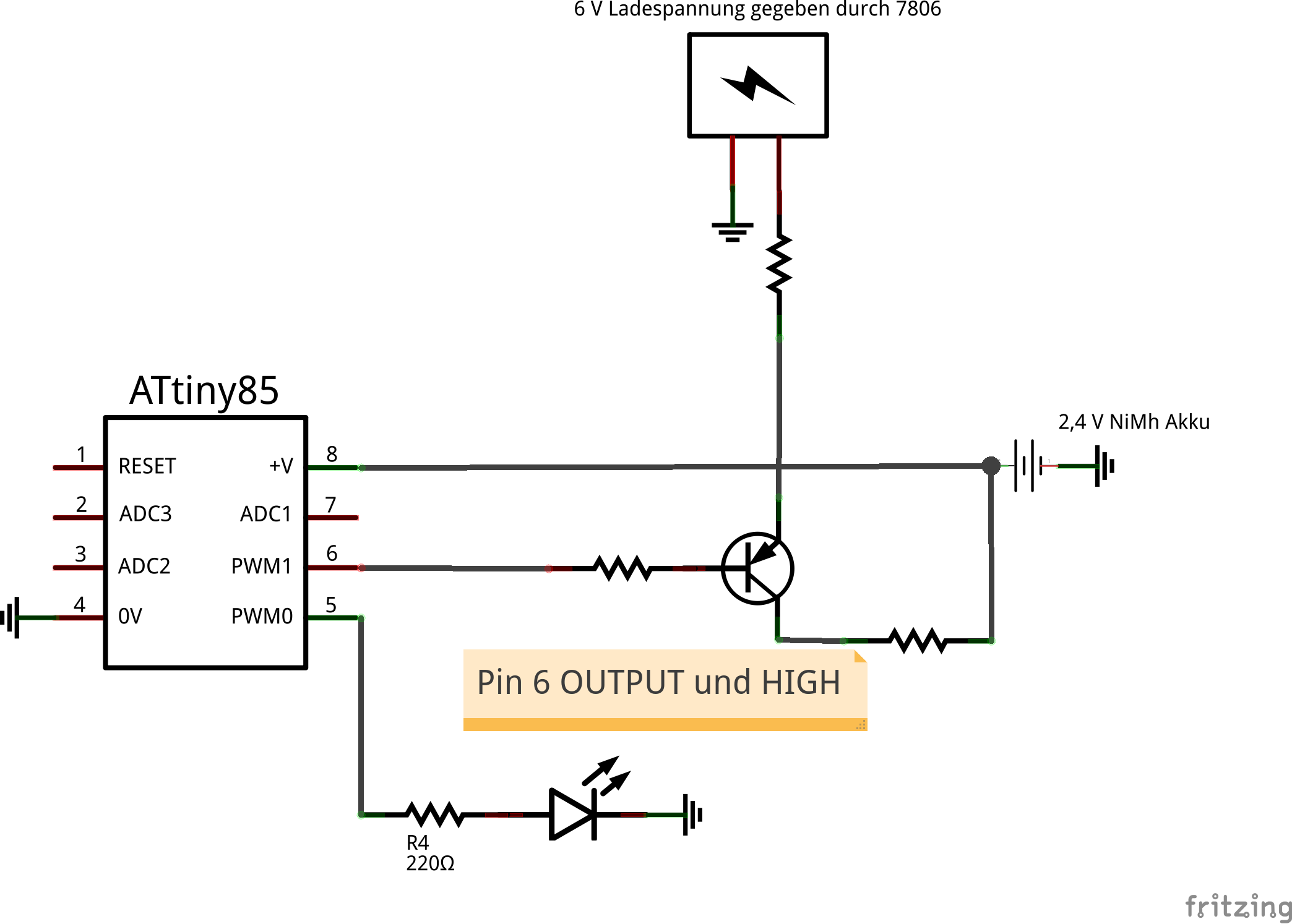

ich beschäftige mich seit kurzem erst mit dem Thema und will lernen. Ich
habe eine LED-Kerze aufgeschraubt und will eine Schaltung mit einem
ATtiny nachbauen, die auch einen kleinen NiMh Akku laden kann.
Der Akku hat 2,4 V und 100 mAh. Die Ladespannung ist durch einen
Spannungsregler 7806 vorgegeben, ich möchte die Ladeschale des Originals
nämlich gerne unverändert verwenden.
Sobald das Dingens also in die Ladeschale gesteckt wird, habe ich +6V.
Kann ich den Akku so wie in dem Schaltbild damit laden?
Mir ist bewusst, dass das die HauDrauf-Methode für einen Akku bedeutet,
deshalb soll die Spannung durch Widerstände auf 3 V begrenzt werden und
10-20 mA. Ich habe auch schon andere Beiträge gelesen mit z.B. LM317
u.a. und ich kenne auch die Diskussionen zu "richtig laden".
Vielen Dank für eure Starthilfe.
#4364326
@ Tobi (Gast)
Ja.
Nö.
>10-20 mA.
Wozu? Das macht schon der Transistor und der Emitterwiderstand, das ist
eine einfache Konstantstromquelle.
Trotzdem ist dein Schaltplan etwas komisch. Denn der Transistor kann so
nie gesperrt werden, denn dein ATtiny hängt ja nur am Akku, nicht aber
an der deutlich höheren Ladespannung von 6V.
Gast #4364344
> Ja.
Nein! Der Transistor wird immer Leiten, weil die Spannung an seiner
Basis 0V oder 2,4V ist. Das ist immer weniger als die Spannung am
Emitter, deswegen leitet er immer.
Wozu soll der Transistor überhaupt gut sein? Willst du damit den Strom
zwischen zwei Werten umschalten? Das wird kaum nötig sein.
Da stellt sich auch die Frage: Wie willst du erkennen, das der Akku voll
ist? An der Spannung kannst du das ganz sicher nicht erkennen.
Also wird es wohl eher darauf hinauslaufen, dass du den Ladezustand gar
nicht erkennst, und den Akku mit maximal 1/20C Strom dauer-lädst.

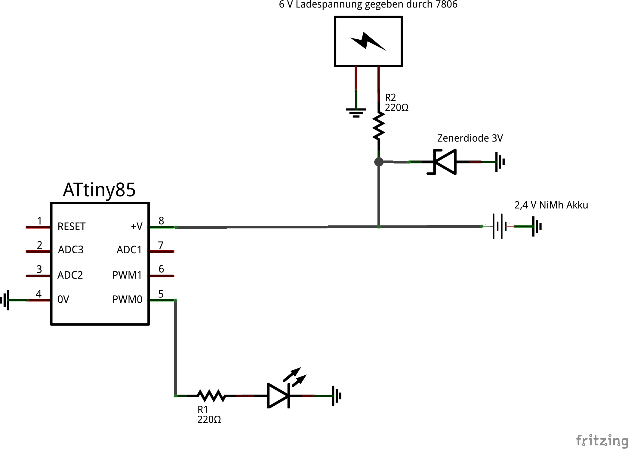

Danke für die Hinweise, so macht Basteln Spaß.
Eine U/I-Erkennung für den Ladezustand des Akkus ist nicht vorgesehen.
Länger als bis zum Schlafengehen sind die Akkus aber garantiert nicht
angeschlossen, und das sollte doch eine Zeit lang funktionieren.
Könnte ich mir, wie vorgeschlagen, den Transistor tatsächlich sparen und
mit einer Zenerdiode die Spannung auf z.B. 3V stabilisieren? Widerstand
R1 wäre dann bei 3V und 20mA also 150 Ohm.
Nochmals Danke für Hinweise.

#4365711
@ Tobi (Gast)
>Danke, das werde ich probieren. Mit dieser "Schaltung" ließe sich dann
>doch eigentlich auch ein Akku mit 3,6V laden (und einer Z-Diode mit 3,6V
>entsprechend), richtig?
Jain. Z-Dioden unter 6V haben Bananenkennlinien und keinen harten Knick.
Alles sehr schwammig. Für die Sachen hier reicht das aber. Bei kleinen
Strömen verkraften die Akkus eine dauerhafte "überladung".
Wenn es genauer sein soll, nimm einen TL431 bzw. TLV431. Das sind aktiv
nachgebildete Z-Dioden mit SEHR genauer Z-Spannung und ultrascharfer
Kennlinie.
Beitrag "Re: 2.7V Supercaps ohne Balancer in Serie schalten"
Gast #4365780
Wenn der Akku 2,4V hat, was soll dann eine dazu parallel geschaltete
Zenerdiode stabilisieren?
Nichts!
Aber wenn die Akkus nicht fest eingelötet sind, kann die Zenerdiode als
Überspannungsschutz dienen.

#4365945
@ Tobi (Gast)
>Jetzt bin ich verwirrt: kann ich einen Akku mit 2,4 V nun mit einer
>Z-Diode (3 oder 3,3) wie oben angegeben laden oder nicht?
Man kann sogar ohne Z-Diode laden. Die Z-Diode ist hier eher eine
Angstdiode.
Gast #4365957
Okay, aber ich lerne erst die Grundlagen, deshalb verstehe ich das
nicht. Mein Gedankenweg: die stabilisierte Spannung von 6V (durch den
7806) kommt an und der Akku hat 2,4V, also sagen wir maximale
Ladespannung piMalDaumen 3V. Strom, wenn ich das richtig verstehe,
fließt nur soviel wie das Potentialgefälle zulässt und der Akku selbst,
wird also vermutlich nicht mehr als 1/10C sein. Korrekt soweit? Deshalb
dachte ich, ich muss eine stabile Spannung von eben besagten 3V
bereitstellen, sonst brutzelt der Akku ja bis 6V weiter. Und das sollte
eben mit Hilfe der Z-Diode passieren. Also aus den 6V irgendwie 3V
machen.
#4365968
@Tobi (Gast)
Ja.
> Deshalb
Nein. Der Akku steigt nicht weiter in der Ladespannung, wenn er voll
ist, bei NiMH geht die Spannung sogar leicht zurück. Die überschüssige
Ladung wird in Wärme im Akku umgesetzt. Bei sehr kleinen Ladeströmen ist
das unkritisch (bei NiMH!).
> Und das sollte
>machen.
Hier nicht. Die Z-Diode sollte IDEAL beim Erreichen der
Ladeschlußspannung den gesamten Ladestrom übernehmen, sodaß kein Strom
mehr in den Akku fließt. Das geht real aber nur, wenn die Z-Diode sehr
genau und sehr STEIL (Kennlinie) ist. Normale 3,3V Z-Dioden sind das
aber nicht, das sind Bananen ;-)
https://de.wikipedia.org/wiki/Z-Diode
https://de.wikipedia.org/wiki/Z-Diode#/media/File:Kennlinie_Z-Diode.svg
Gast #4367707
Die Z-Diode hilft dem Akku gar nicht.
Der Ladestrom muss durch eine elektronische Schaltung begrenzt werden,
zum Beispiel einem Widerstand. Ohne Widerstand wäre in deinem Fall der
7086 Regler der begrenzende Faktor, der lässt nicht viel mehr als 1A
fließen.
Bei 1A Ladestrom (also ohne Widerstand) würde der leer Akku zunächst
recht schnell geladen. Wenn er voll geladen ist, fließt der Strom aber
weiter. Die ganze Energie setzt der Akku dann in Wärme um. Er wird heiß
und verschleißt dadurch sehr schnell.
Einen 2000mAH kann man mit 100mA oder weniger jedoch ruhigen Gewissens
dauer-laden. Die Wärmeentwicklung hält sich dann nämlich in Grenzen, die
dem Akku nur wenig schaden.
Also begrenzt du den Strom durch einen Widerstand auf etwa 1/20 tel von
der Kapazität.
Die Z-Diode hilft aber dem Mikrocontroller für den Fall, dass der Akku
entfernt wird oder wegen Verschleiß hochohmig wird. Denn dann kann beim
Laden deutlich mehr als 3V anliegen. Viel mehr als 3,3V kann es nicht
werden, weil die Z-Diode dann den Strom aufnimmt. Dann wird die Diode
allerdings warm, sie muss also entsprechend Belastbar sein. Ein bisschen
Frischluft wäre hier nicht schlecht. In einem engen geschlossenem
Gehäuse könnte die Diode überhitzen.
