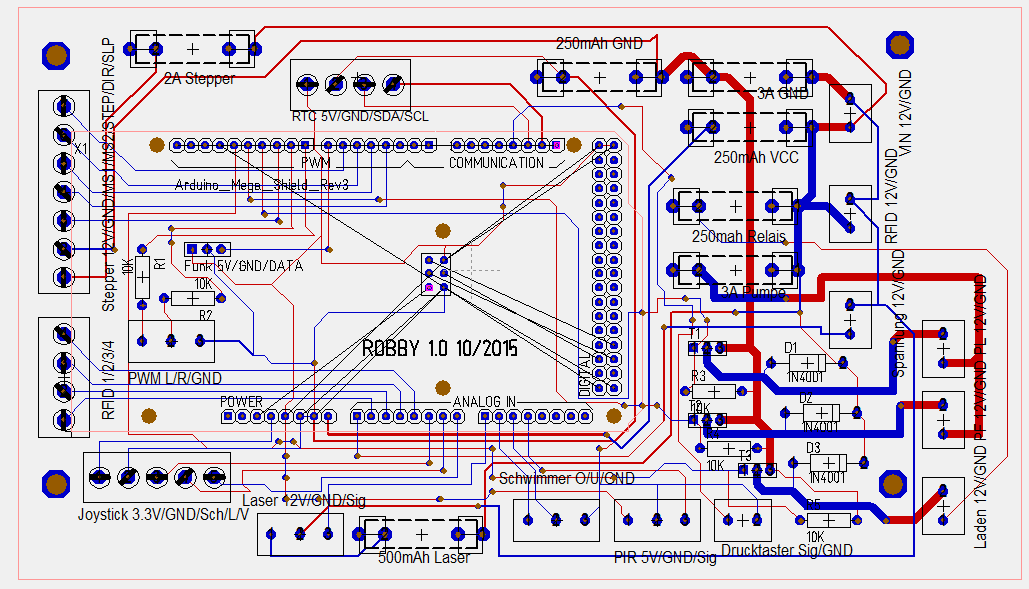

Hallo! Ich habe einen "Spaltenroboter" gebaut, wie zb.:http://www.braeuer.cc/de/165/ Zur Wegerkennung, Abstandsmessung wird ein Lasersensor Sick DT35 verwendet. Der Lasersensor wird vom ADC am Arduino Mega ausgelesen. 0-5V 0-1024 bit, 0-300cm, Genaugikeit des Lasersensors circa 5mm. Jedoch erhalte ich am ADC schwankende Ergebnisse von 4Bit, Laufen die 2 BLCD Antriebsmotoren, sowie die Sprühvorrichtung erhöht sich die Ungenauigkeit auf bis 10 bit. Mit dem Multimeter (3 Kommastellen genau) habe ich den Lasersensor bereits überprüft, max Abweichung 1bit. Am ADC habe ich jedoch die schwankenden Ergebnisse, am Multimeter nicht. Wie kann ich am ADC genauer messen?

Richard K. schrieb: > Mit dem Multimeter (3 Kommastellen genau) habe ich den Lasersensor > bereits überprüft, max Abweichung 1bit. > > Am ADC habe ich jedoch die schwankenden Ergebnisse, am Multimeter nicht. Das Multimeter mittelt die Spannung über ~0,5s, der ADC zeigt dir den Momentanwert der Spannung. Bei der Mittelung fallen viele Störungen raus. Wenn es dich nicht stört, dass das Signal durch die Mittelung "ausgebremst" wird, dann bau entsprechende Tiefpässe vor die ADC Eingänge.

Wie gut ist die Stromversorgung? Dein Schaltbild ist: Unter aller Sau. Wie sieht es mit der Referenz(spannung) aus? Wenn ich sehe, das Du 2 Ampere für einen Stepper vorgesehen hast, und 3 für eine Pumpe, können schon "sparsame" Leiterbahnen lustige Effekte hervorbringen, sollten letztere nicht gerade unter dem Dauernd-an-syndrom leiden.

Eine Sicherung in der Masseleitung ist eher kontraproduktiv. Die Fehlerbeschreibung riecht sehr nach instabiler Referenz und Einkopplung von Störsignalen. Systematisch messen... alles andere führt zu nichts.
Das Layout wird aehnlich sein wie das Schema. Streifenleiter ? Steckbrett ? Wrapp ? Fädel ? Das war's dann.

Kann mal jemand diese Strickmuster im ersten Beitrag entwirren? Ich erkenne darin ungefähr gar nichts.

Wenn das o.a. Schaltbild ungefähr der Realität entspricht, fehlen da selbst die simpelsten Abblockmassnahmen. Keine Entkopplung der Leistungskreise, null Elkos an Betriebsspannungen usw. Das da überhaupt irgendwas funktioniert, ist wahrlich erstaunlich.
Oder D. schrieb: > Das Layout wird aehnlich sein wie das Schema. > Streifenleiter ? Steckbrett ? Wrapp ? Fädel ? > > Das war's dann. Layout des PCB
Richard K. schrieb: > Layout des PCB Ich vermute, das das in wenigen Augenblicken in der Luft zerrissen wird. Ich fang dann schon mal an: * 2A für die Stepper über Leiterbahnen, die schon bei 100mA zu dünn wären. * Leiterbahn Taster über die gesamte Leiterplatte und in unmittelbarer Nähe von Endstufen. * Wie oben schon vermutet, keinerlei Abblockungen an Endstufen oder sonstigen Betriebsspannungen.

Richard K. schrieb: > Layout des PCB Das ist nicht ernsthaft eine 4-lagige Leiterplatte, oder?

Das Layout ist maximalkrass. Ein Fehler der heutigen Schemaprogramme vorzugaukeln, ein Netlabel, resp eine Bezeichnung haette einfach dasselbe Potential. Dabei geht der Stromfluss vergessen. Bei diesem Layout sollte der Poster Froh sein, diesen cm an Genauigkeit zu haben. Ist schon mal was, geht. Verbessern kommt irgend wann. Spaeter.
Richard K. schrieb: > Oder D. schrieb: >> Das Layout wird aehnlich sein wie das Schema. >> Streifenleiter ? Steckbrett ? Wrapp ? Fädel ? >> >> Das war's dann. > > Layout des PCB Autorouter??? Das da noch Airwire sind mal abgesehen, Respekt das die Kiste bei dem Layout dennoch läuft :)

Fhutdhb U. schrieb: > Autorouter??? Der hätte wohl nicht im selben Layer die Vorzugsrichtung derart durcheinander geworfen.

Ich kann nicht einen Puffer-/Ablockkondensator finden. In Verbindung mit dem Layout...Respeckt. Deine ADC-Messung ist unter diesen Umständen faszinierend genau versteh gar nicht wo das Problem ist. ;-)

Das Layout ist echt krass. Sowas würde ich sogar auf Lochraster ordentlicher hinbekommen. Und ich bin schon ein fauler Hund.

Nicht ärgern lassen, mein erstes Layout sah nicht besser aus. (mein Erstes Schema schon, aber nur ein klein wenig). Am ADC sollte es ruhiger werden wenn Du direkt am Stecker zum Arduino 100nF gegen Masse hängst (oder besser: den grössten Keramikkondensator den die Bastelkiste hergibt). Evtl. findet der Ausgang des Lasersensors kapazitive Last aber nicht so hübsch (kann zu Schwingneigung führen, hab das Datenblatt jetzt nicht angesehen). Daher noch in die Signalleitung vom Sensor zum Board 1kOhm Widerstand. Darüber hinaus: Fahr die Samplerate vom ADC hoch. Der darf ruhig ein paar 1000 mal pro sekunde gucken ob sich was verändert hat. Dann Mittelwert von 64 Wandlungen bilden und schon wird alles viel ruhiger. Und dann musst Du unbedingt an den 12V etwas tun. Ordentlichen Elko direkt an die Klemmen dürfte schon etwas helfen. Vollbringt jetzt keine Wunder, aber eigentlich ist das Arduino keine zickige Plattform, das bringst Du mit ein paar Verbesserungen auch mit Deiner Platine zum laufen. viel Erfolg hauspapa
