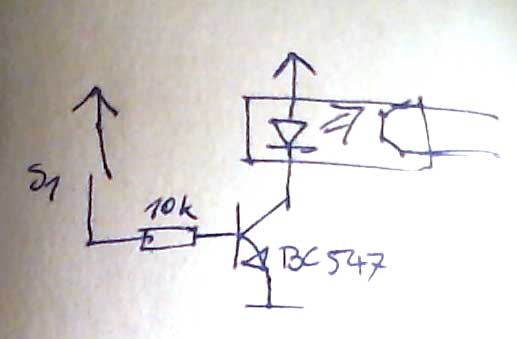

ich möchte erkennen, ob ein Stromkreis(6-12V) geschlossen ist und dies
von einem Arduino Nano detektieren lassen.
leider werde ich aus dem Datenblatt nicht schlau. Kann ich diesen
Optokoppler hierfür verwenden?
https://www.conrad.de/de/fototransistor-optokoppler-avago-technologies-hcpl-817-00ae-dip-4-ausfuehrung-dc-fototx-koppler-1-kanal-140225.html
(Der OK bekommt noch einen Vorwiderstand, vergessen einzuzeichnen)
Gast #4364672
Max .. schrieb:
> Ich
> habe darüber nachgedacht und es aufgebaut und es ist die bessere Lösung
> vermutlich
Möglicherweise.
Aber das geht nur, wenn die 6-12V auch galvanisch mit dem Arduino
gekoppelt sind, und zwar so, dass jeweils die Minuspole verbunden sind
(dazu hast du natürlich nichts gesagt). Das ist weder immer gegeben,
noch immer gut. Deine Lösung mit dem OK funktioniert dagegen immer, egal
wo die Potentiale liegen.
Gast #4364676
Heißt das, dass du feststellen möchtest, ob in dem Stromkreis ein Strom
fließt oder heißt das, dass du feststellen möchtest, ob eine Spannung
vorhanden ist?
#4364686
Wenn die galvanische Trennung notwendig ist, weil du GND der 6V nicht
mit Masse der 5V des Nano verbinden willst/kannst/darfst, dann so:
             +----------- +5V
           : +----+------ ArduinoNano Input
+6V --1k--|>|--+  +-4k7-- Masse
GND -----------+
Darfst du verbinden, entfällt der Optokoppler
+6V --10k-- ArduinoNano Input
GND ------- Masse
#4364732
Max .. schrieb:
> Kann ich diesen Optokoppler hierfür verwenden?
Ja; der HCPL-817 ist ein Klon des weit verbreiteten PC817, der
üblicherweise eingesetzt wird, wenn man nicht gerade hohe Spannung oder
Geschwindigkeit braucht.
Die interessante Größe ist CTR, weil es den möglichen Strom durch den
Ausgangstransistor begrenzt; siehe den Artikel Optokoppler.
