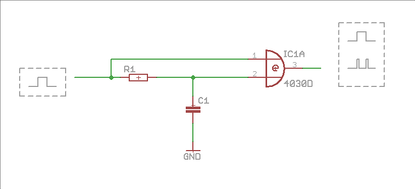

ich benötige eine Schaltung, die mir bei Betätigung eines Tasters am
Anfang einen kurzen Impuls (ca. 1s) gibt und bei dem wieder los lassen
des Tasters erneut solch einen Impuls des Signals (ca. 1,8V). D.h. wenn
ich den Taster gedrückt halte soll so lange kein Impuls kommen, bis ich
den Taster los lasse. Die Schaltung sollte einfach kurz nach dem Taster
eingebaut werden sodass die Bedingung erfüllt wird.  Gibt es da bereit
fertige Bauteile, die so etwas ermöglichen? Habe bereits an eine Flip
Flop Schaltung gedacht, jedoch erscheint mir diese etwas zu aufwendig.
Vielen Dank.

Gast #4365818
Dafür reicht ein Tiefpass, dessen Eingang und Ausgang mit einem XOR
verglichen werden. Über die Zeitkonstante stellst du die Impulsbreite
ein. Macht drei Bauteile: Widerstand + Kondensator + Logikgatter.
Gast #4366039
Frank S. schrieb:
> Rein interessehalber:
> Könntest Du zu Deinem Vorschlag mal einen Plan machen? Welcher
> Logikgatter Baustein wäre dazu geeignet? (Es sollten nicht mehr
> Ein/Ausgänge vorhanden sein als benötigt werden)
So wie oben im Bild ist es gemeint. Als Gatter kannst du jedes beliebige
XOR nehmen. Hier ist als Beispiel ein 4030 verwendet. Gibt es aber auch
als Einzelgatter, hab im Augenblick die Bezeichnung nicht parat.
Die Werte von R und C bestimmen die Impulslänge. Mit 10k/100n kommst du
etwa auf 0,7ms.
Gast #4366212
Wenn die kurzen Pulse ungefähr 1 s lang sein sollen,
frage ich mich, was passieren soll, wenn man die Taste
mal kurz für z.B. 0,1 ... 0,9 s drückt. So würde ich
jedenfalls auf einen mittelgroßen Taster drücken.
Nach dem "Plan" von   labdevo (Gast)   würden sich
dann Anfangs- und Endpuls überschneiden. Kommt also nur
Mist, bzw. EIN Puls von 1,1...1,9 s dabei heraus.
Oder ein abgeschnittener Puls von 0,1 s und ein zweiter von
1,0 s.
Also:
WORUM GEHT'S, WAS SOLL DABEI HERAUSKOMMEN???
Gast #4380298
Will nochmal verspätet auf das Thema zurückgreifen.
Der Impuls darf maximal ca. 700 ms dauern und auf keinen Fall länger wie
eine Sekunde. Dass der Taster kürzer wie die Imulsdauer gedrückt wird
kann ausgeschlossen werden. Das heißt ich würde dies mit der
vorgeschlagenen Schaltung von Frank S. eigentlich erreichen?!
