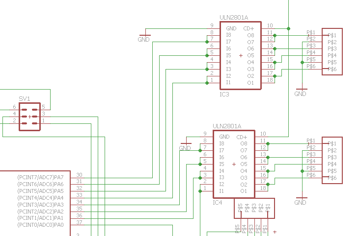

Hallöle Gemeinde,
Ich bin zwar recht neu (hier im Formunm seit jetzt ;-) ). Habe aber
gleich nen größeres Projekt gestartet. Dabei Handelt es sich um die
Steuerung eines Moving-Heads.
Nun steh ich aber vor einem kleinen Problemchen. Zum antreiben der
Schrittmotoren Nutze ich 2 ULN 2801 A (waren auch in den
Orginalsteuerungen verbaut).
Nun habe ich an die Inputs einen Atmega 664 angeschlossen und testweise
an die Ausgänge LED's (um die Schrittmotoren und ULNs nicht zu killen.
Pin 10 habe ich auf die 12V der LED's (bzw. später der LED's gelegt. Pin
9 habe ich wie in der Datasheet angegeben auf gnd gelegt.
Jedoch Funktioniert dies so leider nicht.
Deaktiviere ich jedoch Pin 9 so funktioniert es weitestgehend. Jedoch
schaltet es nicht vollständig aus (die LED's leuchten schwach weiter).
Kann mir da jemand nen Tipp geben, woran dies liegt?
freundliche Grüße
Johannes Röding

Mag sein, aber die 2801 haben KEINE internen Basiswiderstände. Nicht so
doll.
Es fehlen die Basiswiderstände.
Warum postest du keinen Schaltplan?
Glaub ich nicht, das sind die Freilaufdioden.
> Jedoch
Hast du auch die IOs auf AUSGANG geschaltet?
Nimm den klassichen ULN2803.

#4367800
Der O. schrieb:
> Danke, könnte es an den fehlenden vorwiederständen liegen?
Nein. Die sind nur sehr sinnvoll, um den Ausgangsstrom des ATmega zu
begrenzen.
> Dann müsste das Problem ja mit dem wechsel auf den ULN 2803 erledigt
> sein.
Nein.
Deine Schaltung ist falsch: die ULNs haben Open-Collektor Ausgänge, die
nach GND schalten. Die Last muss also zwischen Ausgang und +12V
angeschlossen werden.
Schau Dir mal die Innenschaltung an, dann wird das vielleicht klar.
Siehe hier Seite 3:
http://www.st.com/st-web-ui/static/active/en/resource/technical/document/datasheet/CD00000179.pdf
Gruß Dietrich
OP #4367815
Dietrich L. schrieb:
> Nein.
> Siehe hier Seite 3:
> http://www.st.com/st-web-ui/static/active/en/resou...
Ahh du hast volkommen recht. Nen Planungsfehler....
Da die Schaltung schon vorhanden ist kennst du nicht durch zufall einen
zum ULN 280x kompatiblen ic mit Open-Emmitter augängen?
sonst muss ich mir mittels einer Adapterplatine was zurechtbasteln, da
die schaltung schon soweit fertig ist und funktioniert^^
LG
Johannes Röding
#4367829
@ Johannes Röding (der_o)
Wo liegt denn das Problem? Enferne die GNDs an den Steckverbindern und
lege sie auf +12V. LEDs am Stecker umpolen, fertig.
#4367849
Vorsicht, da es sich um unipolare Schrittmotoren handelt, darf dann Pin
10 des ULN2801 nicht auch an plus, sondern (bei 12V) nur über eine 13V
Z-Diode an plus, denn der offene Schrittmotoranschluss erzeugt eine
doppelt so hohe Spannung, und man will nur noch höhere ableiten (15V
Z-Didoe geht auch).
Ich frage mich, wie man eine existierende Schaltung der Motoren am
ULN2801 aus der Originalsteuerung so verunstalten kann, daß nur Fehler
bei rauskommen. Schon alleine daß man Ausgänge parallel schaltet zeigt
eigentlich, daß der Treiber unpassend ist. Und wenn man moving head
schreibt, meint man eigentlich schnell, dazu taugt ein unipolarer
Anschluss ohne Stromregelung auch nichts.
http://www.dse-faq.elektronik-kompendium.de/dse-faq.htm#F.10
