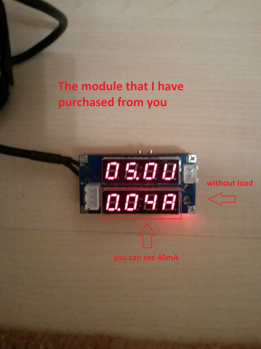

Kurze Frage, vielleicht hat schon jemand gleiches Modul gehabt und zwar
handelt es sich um DC-DC Step Down Wandler
http://www.ebay.de/itm/380804607516?_trksid=p2060353.m2749.l2649&ssPageName=STRK%3AMEBIDX%3AIT
Der Chip, der dort verbaut wurde, ist xlsemi xl4005e1; Multimeter, mit
dem gemessen wird, ist Pancontrol PAN33D; Strom kommt von einem HP
Notebookladegerät (18,5V; 3,5A)
Jetzt zum Problem selbst, wenn ich auf dem Modul 12V einstelle (auf der
7 Segmetanzeige bei der Ampermessung steht 0,003A, obwohl es garnicht
angeschlossen wird) mit dem Multimeter messe ich ca. 11,89V Spannung.
Ist es jetzt nicht etwas zu viel für die Abweichung (ca. 0,11V) und
warum zeigt es eigentlich 0,003A, wenn es garnicht angeschlossen wird?

Ups, ich habe ein Null zu viel getippt. Es zeigt 0,03A ohne Last. Bei
der Spannung variiert es sich z.B. bei 12V=11,89V auf dem Multimeter und
bei 5V=5,04V auf dem Multimeter.
PS: Also verstehe ich es richtig, dass es so in Ordnung wäre und das
Modul selbst in Ordnung ist?

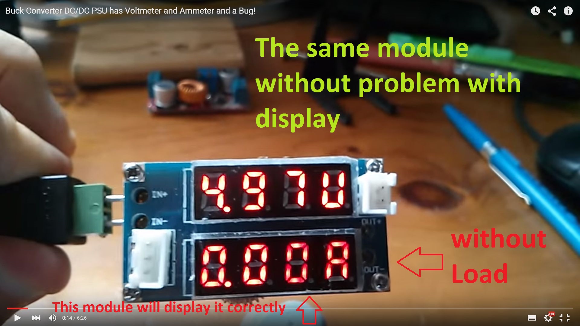

Schau Dir mal das Video(englisch) an und teste das Modul bei
minimaler Ausgangspannung und Strombegrenzung.Passiert bei einem
Kurzschluss dann das gleiche wie im Video(ab 4:00)? Anstatt eines
kleinen Ausgangsstromes fliessen da 5A.....
Dieses Problem tritt offensichtlich nur auf,wenn man die
Ausgangsspannung auf den kleinst moeglichen Wert einstellt - also weiter
nicht tragisch.
https://www.youtube.com/watch?v=tOFvfZyXLzY

Wenn man sich das Video von diesem Julian ansieht,sind solche
Verzoegerungen nicht zu sehen.Finde ich im Moment etwas seltsam und
sollte eigentlich nicht vorkommen(sofern der Shunt nicht extrem
temperaturabhaengig ist).

Die Amperemeter-anzeige variiert sich nur wenn ich es im laufenden
Betrieb kurzschließe. Wenn ich dagegen vor der Einschaltung
kurzschließe, zeigt es gleich die vorher eingestellte Grenze. Unter
anderem hat mein SMD Shunt (R050) schwarze Ausführung. Also bei diesen
ganzen YouTube Videos ist es überall grün. Am Shunt selbst messe ich ca.
1mV. Die beide Platinen haben auf den ersten Blick keine kalten
Lötstellen.
PS: Kann dieser Wert nicht zufälligerweise durch das Verbrauch vom Modul
selbst zustande kommen?

von Black J. (shaman)
Ok,  ich habe den Verkäufer eine Nachricht zu geschickt,  dass das Modul
fehlerhaft ist. Mal schauen, was der antwortet.
Ist es übrigens normal,  dass man mit dem Durchgangsprüfung den Shunt
durchklingeln kann?
Als ob es eine einfache Verbindung wäre. Ich dachte,  dass es bei einem
Shunt um so eine Art Wiederstand handelt. Aber bei mir geht die
Verbindung über den Shunt an die Schraubverbindung,  die sich neben den
Shunt befindet.
Kann es sein,  dass der Shunt defekt wäre?
Jap. Genau die beiden unteren Abstandsbolzen sind miteinander verbunden
und das ganze ist noch an die Masse angeschlossen. Dieser untere Bereich
interessiert mich eigentlich gar nicht, eher ab 3,3V. Aber , dass der
Amperemeter ohne Last schon irgendwas anzeigt, finde ich nicht ok. Der
Verkäufer hat sich übrigens heute gemeldet.
Also man könnte sagen, dass er mein Email, das ich ihm zu geschickt
habe, komplett ignoriert hat.

PS: Ich habe ihm dann noch ein weiteres Email zu geschickt, diesmal mit
dieser Verlinkung auf YouTube Video, um noch mal zu verdeutlichen, was
ich von dem will. Wenn er sich bei mir bis heute Abend (so gegen
21-22Uhr) nicht meldet, geht die Beschwerde direkt an Ebay oder PayPal.
Bei den letzten 3 Bestellungen habe ich irgendwie Unglück, zuerst kam
eine Bestellung mit ein paar fehlenden Sachen, die zweite kam gar nicht
(obwohl der Chinamännchen behauptete, dass die Sendung im Deutschland
ist. Ich habe gerade eben das Geld zurückbekommen) und jetzt noch ein
Problem mit diesem Step Down Modul.

Also das mit dem Bug duerften alle Kaeufer haben - nur wissen es die
wenigstens,weil man eigentlich so gut wie nie die Ausgangsspannung auf
wenige Millivolt einstellt.Dass die Anzeige allerdings die 0.05A anzeigt
ist zwar kein Beinbruch aber weniger schoen und muss man nicht unbedingt
hinnehmen.Bevor ich Ebay kontaktieren wuerde,wuerde ich den Verkaeufer
nochmal auf die fehlerhafte Anzeige und den Bug aufmerksam machen (was
Du schon getan hast).Einige dich mit ihm: vielleicht erstattet er Dir
den halben Kaufpreis und darfst zusaetzlich das Modul auch noch
behalten: Waer doch ein akzeptabler Kompromiss oder? Funktionieren tut
es ja gut genug fuer die 5€......
Na ja,bei der Spannung wäre es kein Problem. Aber beim Strom wollte ich
auch dieser untere Bereich nutzen. Leider lässt sich mein Modul nur bis
0,05A runterregeln. Ich hätte gerne bis 0,01A gehabt und der Chip an
sich sollte eigentlich problemlos diese Aufgabe bewältigen.
...,weil wie gesagt, in der erste Linie wollte ich dieses Modul
ausgiebig testen, um dann später zu entscheiden, ob es möglich wäre,
damit ein präzises Labornetzteil zu bauen. Zwar mit den besseren Reglern
(wahrscheinlich aus Hause TI)
Die schwere Geschütze(PayPal&Ebay Konflikt Meldung) kommen eher zum
Einsatz, wenn ein Verkäufer mich 2 Tage lang ignoriert oder wenn ich
kein Bock habe mich mit so einem Bot zu unterhalten.
Solches Email, das ich heute vom Verkäufer gekriegt habe, mag ich
überhaupt nicht. Eine Spezifikation zu kopieren, ohne sich dabei auf
konkrete Probleme einzugehen. Mir wäre lieber, wenn er da paar Sätze
schreiben würde, dass er nicht verstanden hat, worum es beim Problem
geht.
PS: Jetzt habe ich natürlich komplett idiotensicher gemacht: Ich habe
paar Sätze geschrieben und die beide Fotos(Anhang oben) eingehängt. Noch
genauer kann ich auch nicht beschreiben. Falls er schreibt, dass er von
nicht weiß und Module sind so toll, dass er damit seine erstere Million
gemacht hat. Dann kommen Ebay&Co zum Einsatz
Ich habe übrigens ausprobiert,  die Sache mit dem dicken Kupferdraht. Es
kommt gleiche Anzeige wie mit diesem Shunt Widerstand,  also 0,03A ohne
Last. Nur halt wenn man es kurzschließt,  gibt es Schwanckungen bei der
Einstellung von der Strombegrenzung.
Wenn man es komplett offen lässt,  kommt natürlich irgendein Mist raus.
d.h. beim vorher eingestellten Trimmer (5v) wird ca. 2,5v angezeigt und
bei dem Amperemeter ca. 0,16A.
Leider wurde dieser Wiederstand noch extra mit dem Kleber fixiert.
Deswegen ging es beim  Auslöten kaputt.
Jetzt halt mal die Frage: Auf dem Widerstand steht R050,  dh. 0,05 Ohm.
Ich wollte demnächst versuchen,  den kaputten zu ersetzen. Was meint
ihr,  würde es passen?
https://www.conrad.de/de/metallschicht-widerstand-005-smd-0815-1-w-1-350-ppm-susumu-rl3720wt-r050-f-c-1-st-445702.html
Und noch eine Frage,  kann man da vielleicht,  um den Messfehler (0,03A)
auszuschließen, Widerstand erhöhen? Oder es würde keinen Sinn machen und
man sollte Fehler irgendwo anderes suchen.
