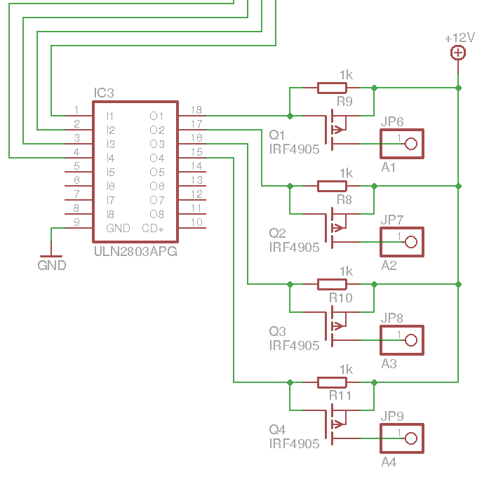

Folgende Problemstellung versuche ich zu lösen: Mehrere Verbraucher
(sagen wir mal Glühlampen, 12V / 110W) sollen mittels eines
Mikrocontrollers geschaltet und per PWM auch gedimmt werden können. Da
die Masseleitungen der Verbraucher nicht getrennt werden können und nur
die "Plus-Leitung" verfügbar ist (z.B. im KFZ), muß ich also einen
High-Side driver mit einem p-Kanal MOSFET aufbauen. Soweit korrekt?
Ich habe jetzt ein Beispiel im Netz gefunden, was von einer Schaltung
wie im Anhang 1 ausgeht. Ein NPN-Transistor (der vom PWM des
Mikrocontrollers gesteuert wird) steuert den MOSFET. Da ich jetzt
allerdings ...einige unabhängig zu steuernde Verbraucher hätte, werden
mir das zu viele Transistoren und Basiswiderstände auf der Platine. ;)
Könnte ich die Ansteuerung der MOSFETs auch wie im Anhang 2 von mir mal
aufgezeichnet über den ULN realisieren (A1 ... A4 gehen zum jeweiligen
"Pluspol" einer Glühlampe, die gegen Masse hängt, die ULN-Eingänge
kommen von einem ATmega, der mit 5V läuft)? Oder denke ich da zu
einfach?
Oder ist gar mein kompletter Ansatz Murks und ihr würdet mir was
anderes, besseres nahelegen?
Wäre eigentlich für die Schaltaufgabe (ist ja erstmal unabhängig ob
nun mitm ULN oder dem Transistor gesteuert wird) der gewählte MOSFET
(IRF4905) "Overkill"? Ich hatte gedacht, ihn nicht bis ans Maximum vom
Strom her ausreizen zu wollen, um vielleicht etwas weniger Abwärme zu
bekommen.  Oder ist er gar völlig fehl am Platze?
Danke schon mal vorab für sachdienliche Hinweise ;)

#4368261
@ Steffen S. (st_se)
>ich muß mal eine Frage loswerden, da ich in Sachen Leistungselektronik
>nicht so bewandert bin.
Ein ULN2803 hat nicht viel mit Leistungselektronik zu tun ;-)
Ja.
Ja.
Lass mich raten. Der kann mehr als 100A?
Knapp dran, "nur" 74A ;-)
>bekommen.
Kann man machen.
Geht schon.
(Firma: Ucore Fotografie www.ucore.de) Persönliche Seite #4368284
Steffen S. schrieb:
> muß ich also einen
High-Side bin ich bei dir (so nennt man die Leitung, die auf dem höheren
Potential liegt). P-Kanal muss nicht unbedingt sein, es gibt auch
Lösungen, die einen N-Kanal MOSFET benutzen, dann ist aber "etwas mehr
in Sachen Gate-Treiber" nötig.
Ein Beispiel "in deiner Leistungsklasse" wäre z.B. der BTS441RG.
Ansonsten ja, beide deiner Prinzip-Schaltbilder sind vom Grundsatz her
i.O.. Jetzt kommt es "nur noch" auf die Details an.
Wundere dich insbesondere nicht, wenn du zauberhafte Effekte bekommst,
wenn du mehrere 100 W Lasten mit hoher PWM-Frequenz (über lange Kabel)
taktest... :-)
Viele Grüße,
Alex
#4368349
Also bei knapp 10A ist der Ruf nach einer - doch deutlich
komplizierteren - Lösung mit einem NMOS in der Versorgungsleitung,
zumindest aus Effizienzgründen, wohl nicht gegeben.
OP #4368397
joa... die Sache mit dem Widerstand am MOSFET muß ich mir z.B. noch mal
genau ansehen, ggfs. komm ich da noch mal Fragend zurück ;)
